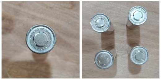

1、电池盖帽焊接
18650电池是锂离子圆柱电池,主要应用于特斯拉新能源汽车。电池盖帽作为电池的电极,需与电池基体焊接一体,0.3mm不锈钢盖帽焊在0.5铝上,要求焊道白亮,焊接拉力值在200N以上。
采用上海壹晨激光 创鑫连续光纤激光器进行摆动焊接,比YAG点焊,焊接牢固性和密封性更好,焊道更大,盖帽与电池基体接触面更大,焊道呈亮白色,焊接拉力值达到255N以上。
(连续光纤激光焊 - 上海壹晨)
(电池盖帽焊接效果)

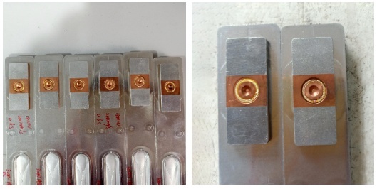

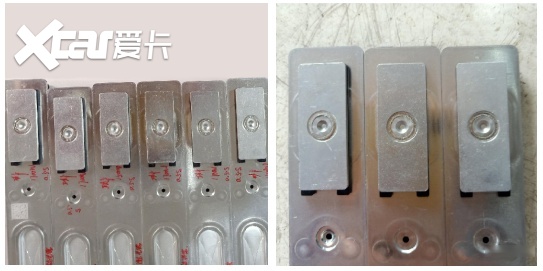

2、动力电池正负极极柱焊接
方形电池,每个电池之间需要通过正负电极极柱串并联成一个电池模组单元,因此每个电池都需焊接一对正负极柱。负极极柱材料是铜,正极极柱材料是铝,要求焊道圆形,不发黑,熔宽1.2mm,熔深0.5mm,焊接牢固。
电池极柱材质是铜和铝,属于高反材料,要求激光光束质量好,能量密度高,才能完全焊透、焊接牢固。采用创鑫激光光纤激光器进行摆动焊接,接触面积更大,所焊样品正负极表面基本保持基材本体颜色,光洁度亮,极柱完全焊透,与电池单元焊接更牢固。
(负极极柱焊接效果)
(正极极柱焊接效果)

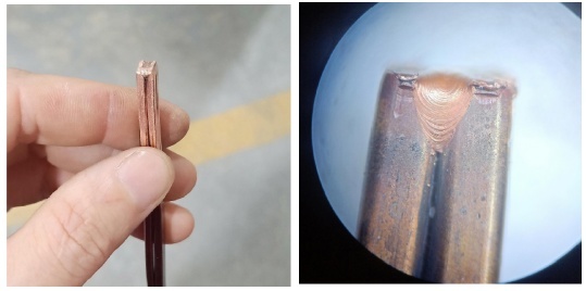

3、电动机定子铜PIN焊接
新能源汽车的动力来源从传统燃油汽车的发动机转变成电动机,电动机主要由定子和转子组成。定子内部的铜PIN之间需要焊接在一起,要求熔宽小,熔深大于3mm,测试剪切力大于400N,焊接时不可烧损漆层。
定子PIN属于紫铜材质,而且熔深和剪切力要求高,采用高光束质量连续光纤激光器焊接,可以保证在足够小熔宽下,达到深的熔深,保证足够的牢固性,确保电动机高速转动中,定子PIN之间不断开。从创鑫激光光纤激光器焊接电动机定子铜PIN的效果可见,其熔宽、熔深、剪切力和焊接表面外观都符合新能源汽车的焊接要求。
(电动机定子铜PIN焊接效果)

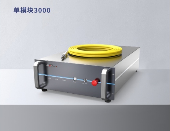

新能源汽车行业焊接适用激光器:1500W-6000W
(创鑫激光单模块3000)
1.体积小,节省加工系统和空调房空间;
2.耗电少,出更多光、用更少电;
3.集成方便,适用更多应用场景;
4.光束质量好,加工效果更优异。

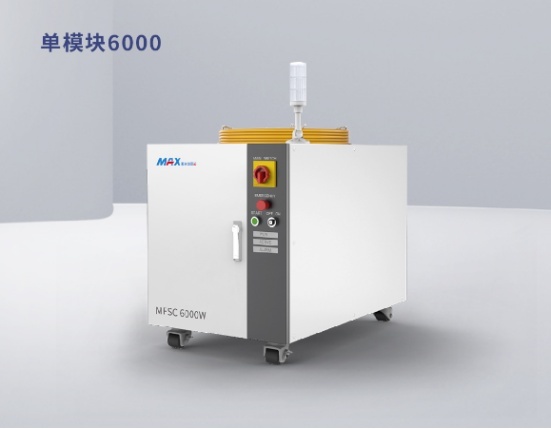

(创鑫激光单模块6000)
1.体积小,减少整个加工系统的空间和重量;
2.耗电少,出更多光、用更少电;
3.同时兼顾厚薄板加工能力,薄板加工效率明显提升;
4.广泛应用于新能源、3C、精密加工的金属打孔、切割、焊接等领域。
