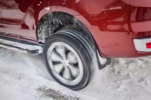

摩擦系数的高低决定车轮是否容易打滑,同时也决定了车辆刹车距离的长短。
在积雪道路上的摩擦系数只相当于干燥铺装道路的三分之一到四分之一,刹车距离显然会延长很多,所以在积雪道路行车必须大幅延长刹车距离;而且时速一定要足够低,积雪道路的车速不建议超过20km/h,即便此时能见度足够高。
冰冻路面又是什么标准呢?
积雪不等于冰冻路面,松软的雪地摩擦力不是特别低,而冰冻后的路面与轮胎的摩擦系数只有1.0左右。
也就是只有正常干燥路面的十分之一或九分之一,此时的车速要非常低,与前车的安全距离仍然要足够大;并且要保持充足的横向车距,因为在冰冻路面上驾驶车辆很容易出现侧滑,不论是起步加速还是制动减速的过程。如果没有给车轮安装防滑链的话,建议时速控制在10~20km/h之间。

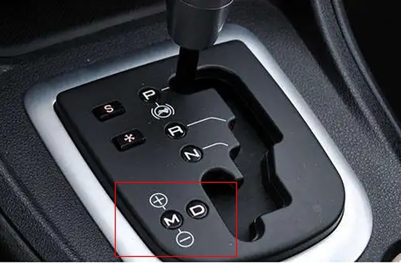

车轮转矩和摩擦力匹配则起步不会打滑,反之必然打滑,摩擦系数低则要降低输出动力;急加速会加大发动机输出的功率,车轮转矩也会加大,所以起步时要缓加油门。汽车变速箱的前进挡是数字越小放大扭矩的能力越大,反之则能更有效的放大车速;所以手动挡汽车或带有M模式(Manual/手动模式)的自动挡汽车,在冰雪道路起步时可以用2挡,如果2挡还打滑就用3挡。

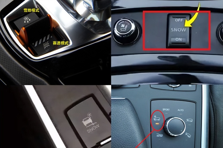

有些自动挡汽车没有低速挡,L/S两个挡位不适合冰雪路面起步;但是这些车辆普遍有“雪地模式”,一般用雪花标志或Snow字母标注,切换到该模式之后系统会限制发动机的输出功率,也能有效避免起步打滑。

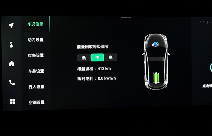

刹车时要避免急刹车,原因还是路面摩擦力太小,刹车力度过大则容易抱死车轮;虽然ABS能够在抱死之后解除,可是抱死的一瞬间足够让车身侧滑。所以冰雪路面刹车应该缓踩踏板,并且配合发动机制动来减速,新能源汽车可以调大动能回收的力度、其概念和发动机制动相同。
