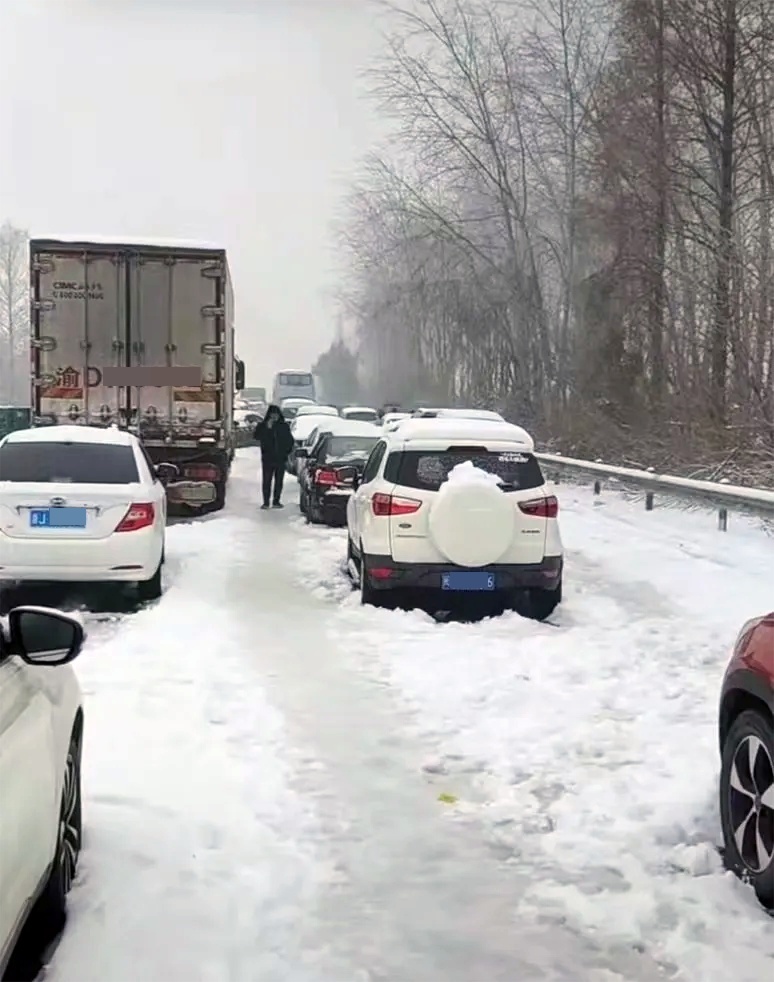

“原本六个小时的行程已经被困在车里近30个小时,气温零下8度,电动汽车不行驶、不开空调也掉电,只能坐在车里裹被子”。
这是昨天被堵在湖北仙桃段高速公路的车主对媒体的描述,近期,湖北、湖南、安徽、贵州、河南等地陆续遭遇暴雪,沿线高速公路有多个路段出现大批车辆滞留。遇到这种情况可以说是毫无办法,但车主一定要做好规划,避免车辆在高速公路上抛锚,否则滞留之后或将承担更大的代价。
同样是滞留在高速公路上,电动汽车的压力要大于燃油车。
原因很简单,当因不可抗力因素导致车辆滞留时,相关机构总会拿出应急预案来帮助滞留车辆;燃油车会因为长时间怠速导致燃油耗尽,可是只需要有车辆进行油料补给即可,加油的时间短且不占用过多空间,所以滞留的燃油车并不用过于担忧。
然而电动汽车不可能随时随地的充电,即便有充电车也无法让足够多的车辆汇聚到一起来充电,因为场地不允许;所以电动汽车在滞留期间需要规划好剩余电量和行程,要保留足够开到邻近服务区的余量。

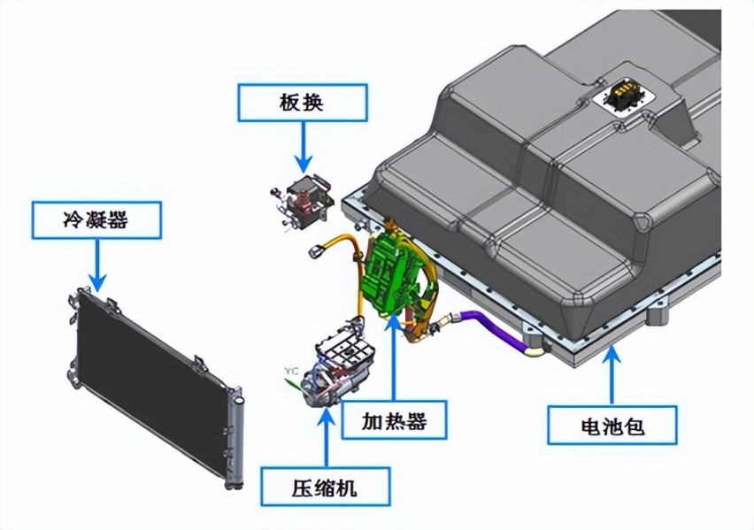

电动汽车的车主需要知道车辆的暖风系统有多耗电,要知道使用的暖风系统采用了哪种技术方案。
方案1:PTC

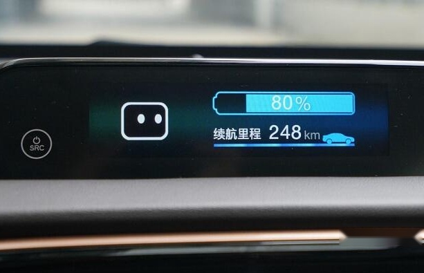

这是所有电动汽车都有使用的电加热制暖技术,耗电量非常高,其原理是利用大电流加热高电阻导体,从而烫热防冻冷却液;最终用防冻冷却液加热热交换器并为电池组加温,其单组模块的峰值功率会在5kW左右,意思是每小时可耗电五度。有些B/C级甚至D级(大型)车辆会用更高功率的PTC,极限可以达到10kW左右!所以必须准确计算好剩余电量和行驶里程。
大多数续航500公里左右的纯电动汽车,其电池组容量大约在60kWh左右;低温会影响车辆续航,建议剩余电量低于30%就不要再用暖风。
服务区的间隔最高可达到70公里左右,一般为50公里左右,这个知识点很重要。
方案2:热泵
这是一种利用压缩机取暖的技术,耗电量相对低,平均功率一般为2~3kW;但是热泵是从空气中获取热能,气温越低制热效果越差,所以只有热泵还不够,大多数有热泵的车辆还都会配备PTC,其平均耗电量只是比单纯使用PTC方案的车辆略低一点而已。
至于不用空调也会耗电的情况确实存在,不过程度微乎其微,这一点是不用担心的;所以为了避免车辆在行车道上抛锚,需要做的只是合理规划暖风使用时间。

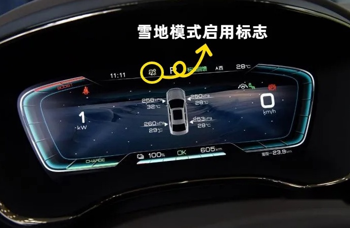

有些观点认为电动汽车普遍动力强且主要用后驱,所以在冰冻路面的驾驶难度会更高。
这个观点是错误的,电动汽车其实比燃油车更好控制。
因为电动汽车采用的是直驱,没有传统变速器和前进挡;加速踏板直接控制扭矩和功率,起步的时候要缓慢加速,此时扭矩就不会很大,打滑的程度也是可控的。并且大多数纯电动、插电混动汽车都有“雪地模式”,只要打开该模式则会限制输出功率和扭矩,同样能有效避免加速打滑。
冰冻路面行车的注意事项不宜燃油车和电动车进行区分,在没有防滑链的前提下,即便是四驱车也照样会打滑。所以在车辆滞留的状态下并没有其他的好办法,只有等待专业结构去除雪除冰,车辆只需要按照指引统一行驶即可。
