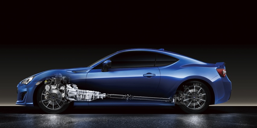

虽然后驱一直被认为是比前驱更高一级的存在,但是在冰雪路面上前驱车的稳定性要比后驱车强很多。

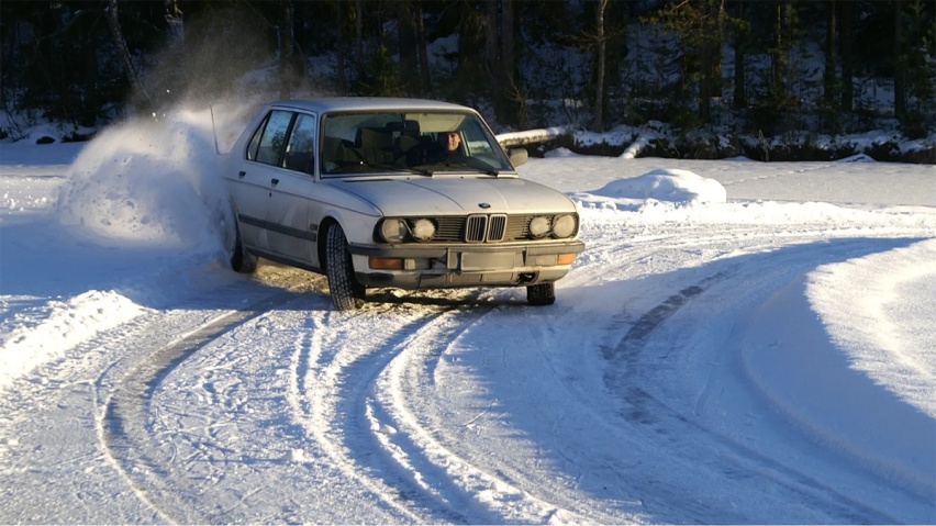

后驱车不仅更容易打滑,而且打滑后很容易出现甩尾,司机没有足够经验的话很难掌控。而前驱车情况就好很多,不仅更不容易打滑,而且就算出现打滑也更容易控制。

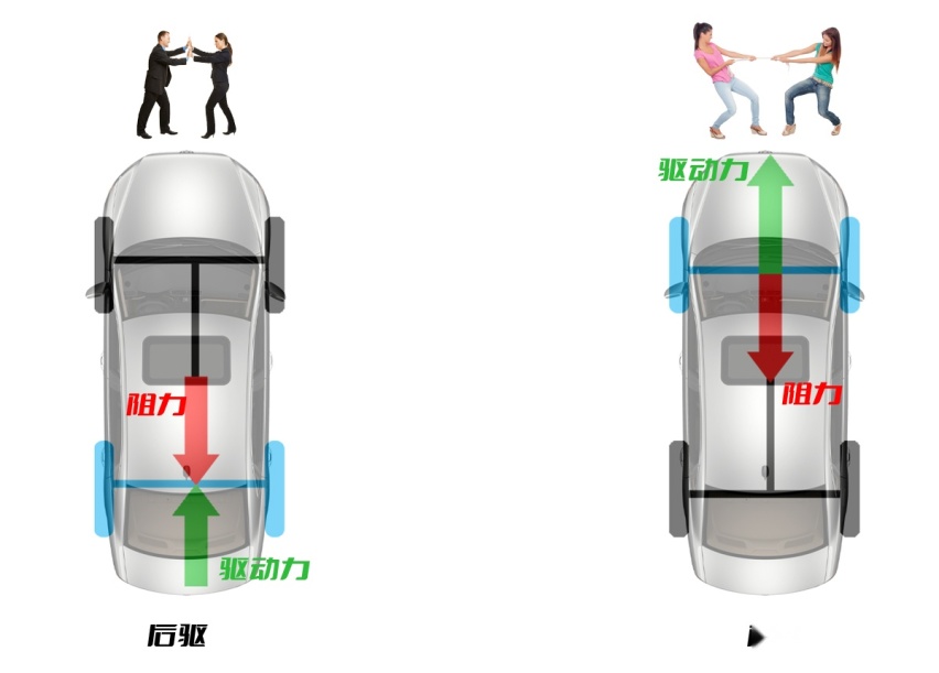

前驱车驱动力由前轴发出,方向向前。而前轴受到车身的阻力向后,就像两个人手拉手往两边用力一样,合力方向很稳定。
而后驱车驱动力由后轴发出,方向向前。后轴受到的车身阻力则来自前方,就像两个人手掌对在一起互相推对方一样,合力方向不稳定。
所以在雪地上如果驱动轮打滑,后驱车很容易出现甩尾侧滑,而前驱车则稳定的多,而且就算车头出现侧滑,司机也更容易通过打方向来调节。

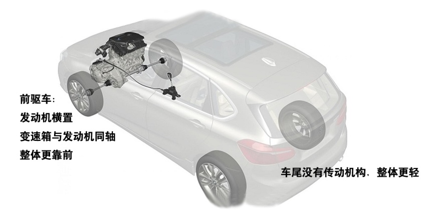

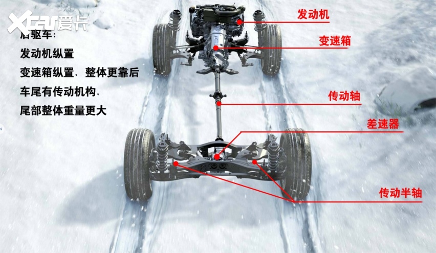

对于家用车来说,前驱车发动机、变速箱以及传动机构都在车头,属于典型的“头重脚轻”。
而后驱车虽然发动机变速箱也位于车头,但相对位置明显更靠后,而且车尾还有传动机构,因此车尾会比前驱车更重一些。这对行驶稳定性的影响也很大。
首先前驱车前轮承担了更多车身重量,导致前轮对地压力更大,可以提高一些摩擦力,从而更不容易打滑。而后驱车后轮对地面的压力更小,更容易打滑。
其次前驱车由于尾部更轻,行驶中车尾惯性小,更不容易甩尾。而且就算真出现甩尾,其幅度也更小,更容易稳定住。而后驱车就不同了,更重的车尾惯性更大,行驶中变道、转弯时甩尾的概率比前驱车要更高,而且其幅度也更大,更难以控制。
