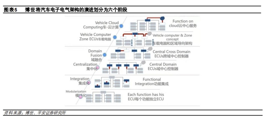

分布式架构和集中式架构的主要区别在于控制逻辑发生了变化,整体可看做“中央不断集权”的过程。

在这方面,业内的判断比较一致,无论是车企、咨询机构还是ICT大厂,都认为过渡阶段可以使用域架构,最终形态会是“中央计算平台+域架构”的组合。

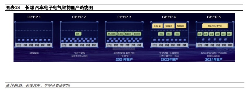

长城汽车的进展也比较快,其在2020年开发了GEEP3.0(长城的第三代电子电气架构),这是一个域架构,包含车身控制、动力底盘、智能座舱和智能驾驶,已应用于长城汽车全系车型。
2021年,长城发布了GEEP 4.0,4.0支持固件OTA和整车所有ECU OTA功能。长城还在开发GEEP 5.0,5.0将是“中央计算平台+域架构”组合,将实现100%SOA(面向服务的架构)化,完成整车标准化软件平台的搭建,预计2024年会有车型落地。
