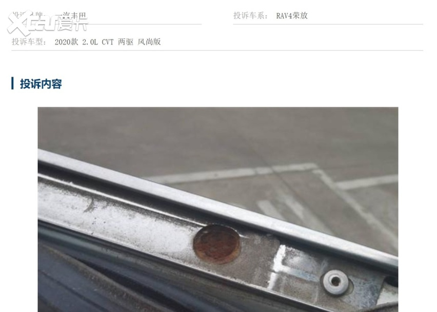

值得一提的是,近年来丰田多次被曝出违规造假事件,令消费者对其质量产生负面看法。而近期国内不少的丰田车主也是相当的郁闷,因为他们的汽车车门出现了严重锈蚀的情况,网友甚至调侃荣放变“锈放”。
丰田又爆质量问题 在美召回超66万辆汽车 在华多款车型车门生锈
从某汽车投诉平台可以看到,丰田RAV4荣放被投诉最多的就是车门生锈问题,2020款到2022款车型的投诉量都在500个以上。有车主投诉表示,荣放的车门并非整体冲压,而是通过拼装焊接而成,方型钢管焊接过程中会产生高温氧化,管内部无法防腐处理由内而外产生锈蚀,这样的设计也可能导致连接处的缝隙容易渗水,从而引起锈蚀。
此外,车门的密封条、不锈钢卡槽以及装饰条等配件通常是通过铆钉铆固,但这种做法可能会产生应力损伤漆层,尤其是在遇到雨水时更容易导致锈蚀。该车主表示,希望一汽丰田能够对这些问题采取措施,并提出了一系列解决方案,如车辆召回或彻底解决问题。
对于该问题,厂商给出的解决方法就是到4S店更换螺丝,手工补漆。有此经历的车主表示,“太敷衍了”。很多车主担心,换螺丝补漆并不能真正解决生锈问题,因为生锈是从车门钢管里面开始的,外面补漆并不能阻止里面生锈,今后大概率还会继续锈出来。有网友吐槽道,就这样怎么一车传三代。
