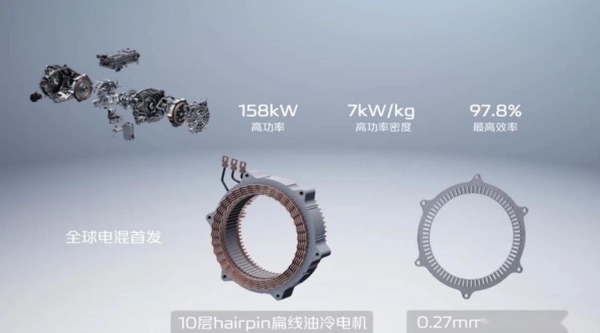

一般来说,电机层数的增加,在集肤效应作用下,能够有效提升材料利用率,达到更高的功率与效率。但由于制作工艺要求高,难度大,目前,即便是在纯电领域,各大厂商大多也是以6层、8层电机为主。
为了进一步满足用户省油省电的出行需求,长安启源开创性地将10层Hairpin扁线油冷电机技术应用到了混动汽车当中。
这项技术提高了电机的峰值功率和功率密度,电机峰值功率达到158kW、功率密度7kW/kg、最高效率97.8%,并实现百公里综合油耗0.98L,成功把“能耗打了下来,性能提了上去”,用户日常开车通勤上班比坐地铁还便宜。同时,长安启源通过混动专属P1电机与离合器高度集成的方案,搭配10层电机与0.27mm最薄硅钢片,使数智AI电驱系统的重量降低至110kg,实现了全球同级领先的轻量化。

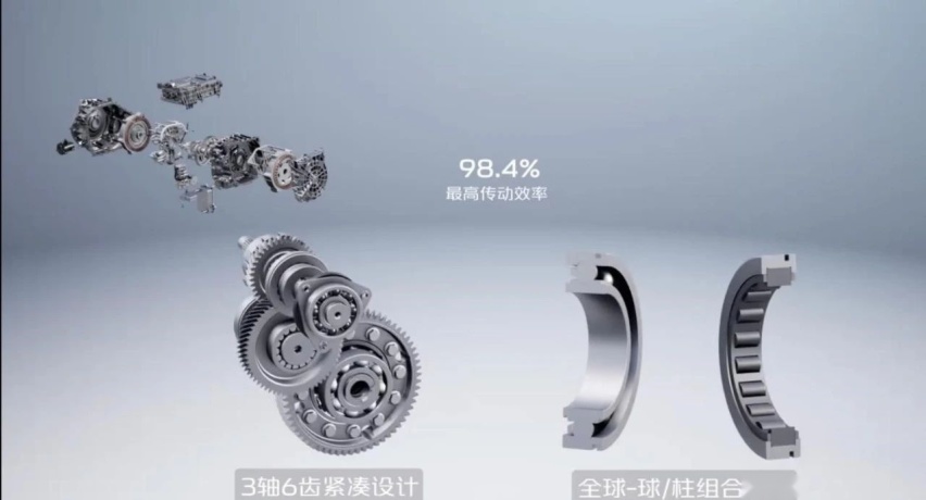

长安启源还将业界普遍采用的4轴8齿传动系统结构,变成3轴6齿结构——通过采用8层12对极设计,使P1电机在6500rpm就能达成4对极竞品电机在19500rpm时才能达成的1300Hz的超高频率,从而节省了1根轴1对齿轮,不仅减轻了重量,还省掉了这一对齿轮的啮合损失。

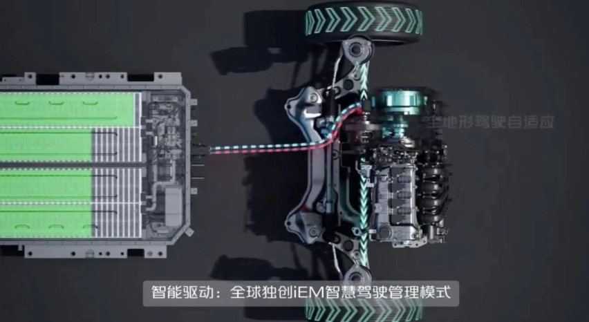

该模式实现PCU、ECU、DPEU、IBCU、BMS、TMS、BDC七大控制器智慧联动,并集车端、云端、用户端数据应用于一体,实现全场景的性能领先。

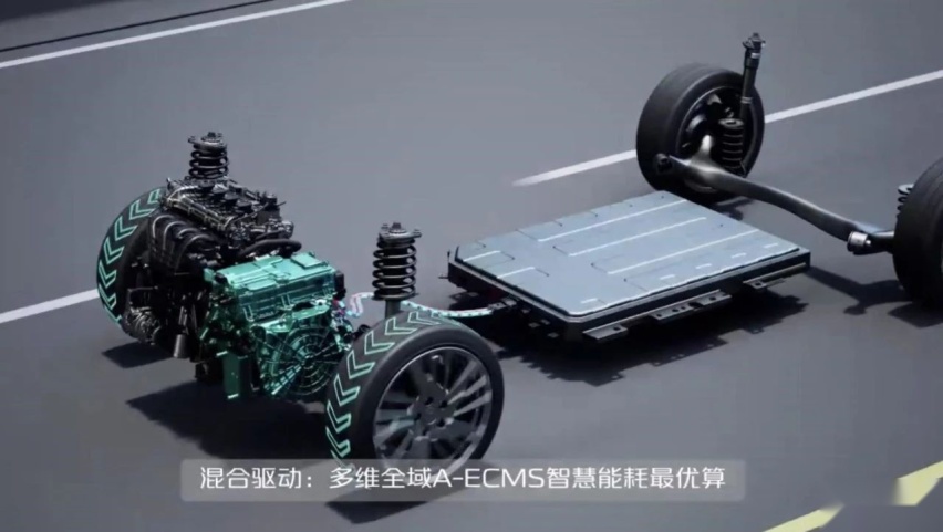

智慧控制内核方面,长安启源采用A-ECMS智慧能耗最优算法,比行业普遍采用的规则领先。将电机、电池、发动机、传动系统等所有参数输入PCU,并时刻采集驾驶员、车辆等500多类信息,将能耗最优的目标输入控制器,持续动态寻优,在用户实际使用场景中可节能6%。
通过搭载该模式,长安启源家族每款产品都具备有长途、应急、山地与驻车充电四种场景模式。

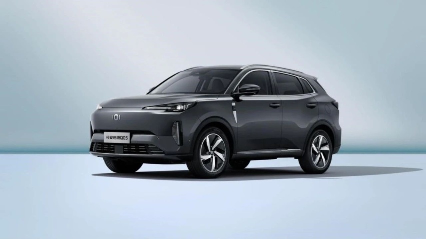

而数智AI电驱精品SUV——长安启源Q05,搭载1.5L自然吸气发动机+电池+电机组成的插电混动系统,驱动电机的最大功率为158kW,峰值扭矩330N·m,新车纯电续航提供60km和125km两种,长续航版本车型综合续航1215km,综合油耗低至1.33L/100km。长安启源Q05引入APA5.0遥控代客泊车系统,支持循迹倒车功能,并提供多种交互方式,包括车内、车外钥匙和车外手机等。此外,车型还搭载了陡坡视野辅助功能、540°全景高清影像、哨兵模式,安全配置拉满。长续航的起售价9.69万元,直接击穿行业价格底线。
