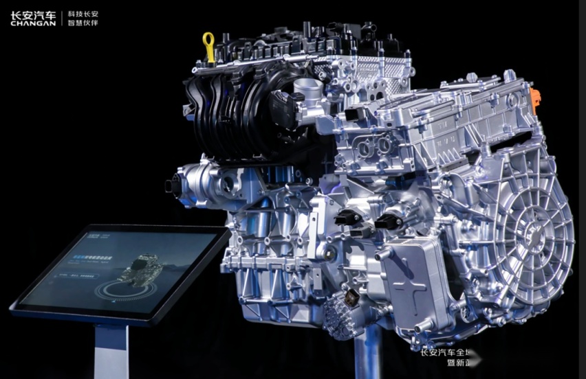

▲长安UNI-Z成为首款搭载新蓝鲸动力的车型
需要说明的是,“新蓝鲸”动力是平台化解决方案,核心单元包括全新蓝鲸发动机系列、新蓝鲸双电机数智电驱、新蓝鲸增程模块、以及iEM高阶智慧动力控制系统。提前预告下,很快就会上市的UNI-Z和深蓝G318搭载的就是新蓝鲸动力。

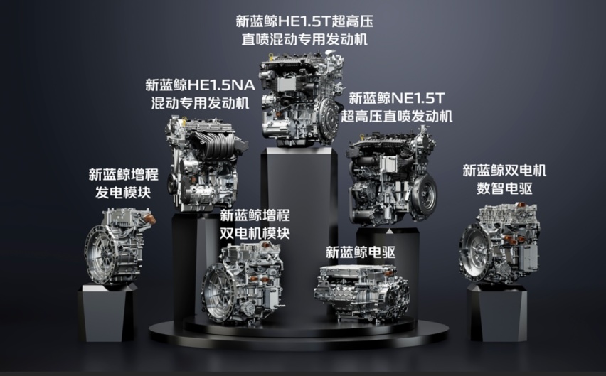

全新蓝鲸发动机共三款:新蓝鲸NE 1.5T超高压直喷发动机、新蓝鲸HE 1.5T超高压直喷混动专用发动机,以及新蓝鲸HE 1.5NA混动专用发动机。

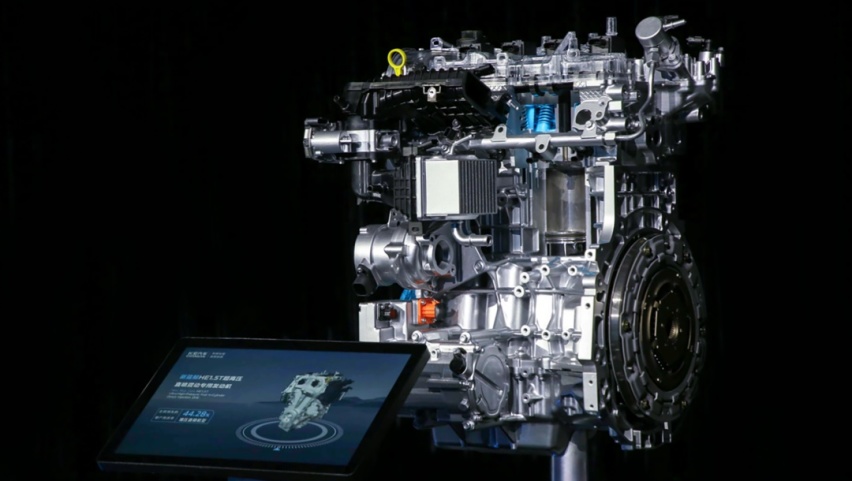

众所周知,热效率是发动机的硬指标,放眼全球,量产发动机热效率但凡能达到40%,那就是值得拿出来说道说道的优秀物种,比如大名鼎鼎的丰田A25系列、此前被称为“地表最强1.4T”的蓝鲸NE 1.4T都在这个水准。但1.5T新蓝鲸混动专用发动机直接将热效率拔高到了44.28%。
这是个什么概念呢?目前比亚迪骁云1.5L发动机的最高热效率是43%。去年下线的奇瑞第五代ACTECO 1.5TGDI混动专用发动机最大热效率据称达到44.5%,这不是比新蓝鲸发动机的热效高吗?别急,长安实验室还有藏私,新蓝鲸发动机的储备热效率已经刷新至47.03%,足以跻身世界顶尖发动机之列。

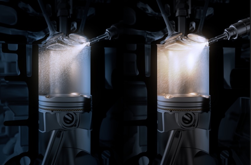

新蓝鲸发动机之所以如此凶残,得益于500bar超高压燃油喷射、150mj高能点火、1.45行程缸径比这三大全球首发量产最强技术的应用。
从350bar升级到500bar,可以带来更好的燃油雾化效果,但却不是说换就能换的,喷射压力提升150个大气压,对发动机本身的要求加码是全方位的,无论材料、结构、工艺还是配套技术,都必须同步升级。所以我们看到它应用了150mj高能点火,以及高达1.45的行程缸径比,并由此带来了16:1的行业最高压缩比,几乎逼近汽油机的极限——作为参照,奔驰如今在产M282发动机的行程缸径比是1.13,而压缩比只有10.6:1。
也许有人会说,500bar高压喷射技术并不是全球首次应用,德尔福5年前就已经研发出来,奔驰更是7年前就在F1赛车上使用,但它们并没有量产在民用车上,放眼全球,只有长安汽车实实在在地跨出了这一步。
不仅如此,结合混动车型的运行特点,新蓝鲸发动机还应用了28%超高EGR率、深度米勒/阿特金森循环、电子主水泵+平行冷却、无轮系全电气化附件等20余项先进技术。

新蓝鲸动力的显著特征,就是新能源。面对用户在纯电、插混和增程之间的纠结,长安方面给出的解决途径是,一套动力系统搞定所有的使用场景,实现这一技术的关键就是,新蓝鲸增程/电驱平台。
这其中,新蓝鲸双电机数智电驱、新蓝鲸增程模块、iEM高阶智慧动力控制系统就是绕不开的几大核心。

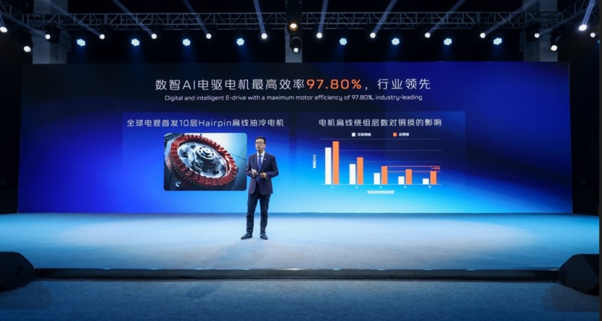

对于新蓝鲸双电机数智电驱,大家应该不陌生,长安启源已经开始使用。该电驱系统采用P1+P3结构,“电机转子+离合器+传动轴”集成式设计属于行业首次,12对极的P1电机与发动机直连设计比竞品减少1轴2齿,重量轻、布置紧凑,传动损失降低9%以上,加之P3电机应用了全球电混首发的10层hairpin扁线技术,电机最高效率达97.8%。体现到动力参数上,其发电机峰值功率99kW,驱动电机峰值功率158kW,最大扭矩330Nm,给到用户可油可电、可插混可增程的多种体验选择。
新蓝鲸增程模块,则包含发电模块、双电机模块两种(分别适配两驱和四驱车型),在新蓝鲸混动专用发动机的支持下,1升油可发电3.63kWh,发电峰值功率达到100kW。值得一提的是,其双电机模块采用异步电机,峰值功率达到131kW,峰值扭矩262Nm,拖曳阻力较同等级同步电机降低2/3,很好的兼顾了动力与经济性。
作为控制“大脑”,iEM高阶智慧动力控制系统的价值就更高了。简单来说,iEM基于进阶的A-ECMS算法,依托导航、云端大数据实现能耗最优的全域(全速域、全温域、全场域、全时域)覆盖,并融合路况、电池等实现动力源全域管理。对于乘坐者来说,这套系统还能结合加速度感知和动态扭矩补偿控制等核心技术,实现全地形驾乘不晕车。当然,最重要的是,它能通过全域智慧串、并联控制,实现混动和增程双电机两种模式。一套动力两种选择,怎么用全看车主心情,“全域全场景”由此搞定。
