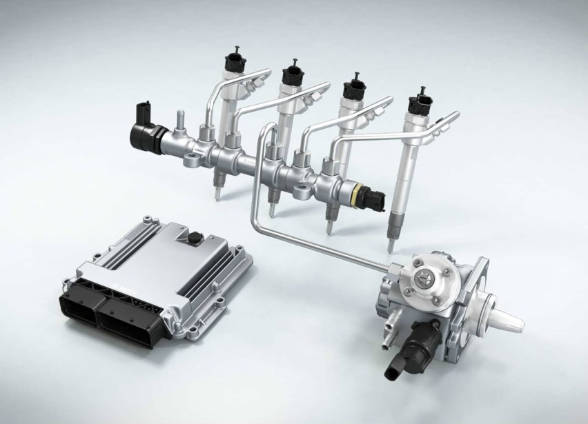

措施二:优化燃油喷射系统
解决了油品的问题之后,柴油发动机想提升尾气排放水平,就要从燃油喷射系统下手,目前主流的技术有高压共轨喷射和多点喷射这两项技术。
众所周知,只有燃油能充分燃烧,发动机的效率才高,尾气的排放也会更好,而高压共轨喷射和多点喷射就是为此而生的。这两项技术首先能让发动机拥有更好的燃油雾化效果,可以让柴油更好的燃烧。此外,还可以根据不同的工况调节喷油压力,确保最佳的喷油量,从而提升发动机的整体性能,并且精准的喷油量能实现更好的空燃比,从而降低了氮氧化物和颗粒物的排放。

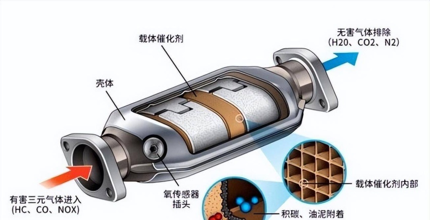

措施三:氧化型催化转化器(DOC)
优化了柴油发动机的燃烧问题之后,接下来便是尾气的后处理了,首先登场的是氧化型催化转化器(Diesel Oxidation Catalyst,简称DOC)。其核心作用是通过催化反应,将柴油发动机排放的一氧化碳(CO)和碳氢化合物(HC)转化为无害的水(H2O)和二氧化碳(CO2),这一过程主要依赖于催化剂的氧化能力,而不涉及还原反应。
DOC通常是陶瓷或金属制成的多孔载体,并使用铂(Pt)和钯(Pd)等贵金属作为催化剂,大量的小孔通道提升了表面积,使得排气中的一氧化碳和碳氢化合物能够充分与催化剂接触,从而提高转化效率。在催化过程中,催化剂能够除去高达90%的可溶性有机成分,可降低3%-25%的颗粒排放。

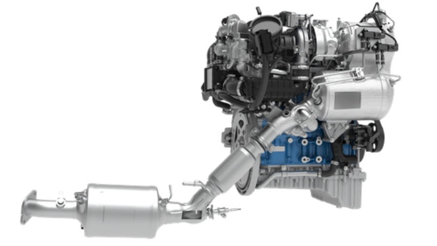

措施四:颗粒捕集器(DPF)
经过DOC处理后的尾气,还是有大量的颗粒物,此时颗粒捕集器(Diesel Particulate Filter, 简称DPF)就要派上用场了,它可以捕获排气中的固体颗粒物,如炭黑和灰分等物质。从结构上看,DPF和DOC类似,也是多孔结构的,且由陶瓷或金属制成。工作原理是将尾气引导通过这些多孔的通道,颗粒物被物理捕获在孔隙中,这是因为DPF的特殊设计,使得气体能够通过,但颗粒物则被阻挡,其阻拦效果超过90%。
由于DPF捕获的颗粒物会日积月累,如果不清理,DPF有被堵塞的的风险,所以现如今的柴油皮卡都有DPF再生功能,而再生方式通常有两种:
第一种是主动再生,也就是驻车再生。当颗粒物达到一定量时,DPF会通过增加排气温度来燃烧积聚的颗粒物,可以通过喷射燃油到排气系统中,使其在催化剂的作用下燃烧,从而提高温度并燃烧颗粒物,而这个过程需要车辆停车怠速完成。
第二种是被动再生,也就是行车再生。主要利用尾气中的NO2作为氧化剂,与颗粒物反应生成CO2,这个过程在正常的驾驶条件下自然发生,不需要额外的能量输入。

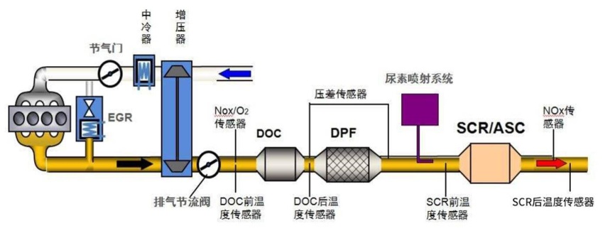

措施五:选择性催化还原装置(SCR)
经过DOC和DPF处理后的尾气,其颗粒物、碳氢化合物等有害物基本被处理的差不多了,但是氮氧化物(NOx)则不能被处理,这时就需要选择性催化还原装置(Selective Catalytic Reduction, 简称SCR)来处理了。
SCR系统的核心是利用催化剂,在还原剂的帮助下将有害的NOx转化为无害的氮气(N2)和水蒸气(H2O)。这个过程通常涉及尿素或氨作为还原剂,它们在高温下与NOx反应,通过催化作用完成转化,这也就是现在的柴油皮卡需要添加尿素的原因。

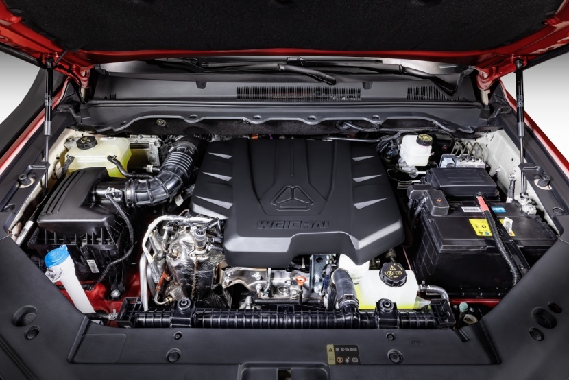

而国内企业也都在用各种方法解决这些问题。以中国重汽皮卡为例,搭载的潍柴WP2H 2.0T发动机,很好地解决了上述问题。因为该款发动机创新的采用了尿素双喷系统,其尿素喷嘴位于排气管不同位置,并能精确控制尿素溶液的喷射量和喷射时间,让排气管中的尿素分布更加均匀,确保尿素充分与尾气中的氮氧化物发生反应,提高了尿素溶液利用率。
这一设计大大提高了尾气处理效率,避免了尾气排放物不达标引发的发动机限速、限扭,同时有效减少了尿素结晶和积碳的形成,进而降低DPF系统堵塞的概率,可谓是一箭双雕。该技术不仅提升了皮卡车型对于油品适应性,也让那些烦人的“国六病”不再纠缠车主,绝对是省心又省钱的好技术!
