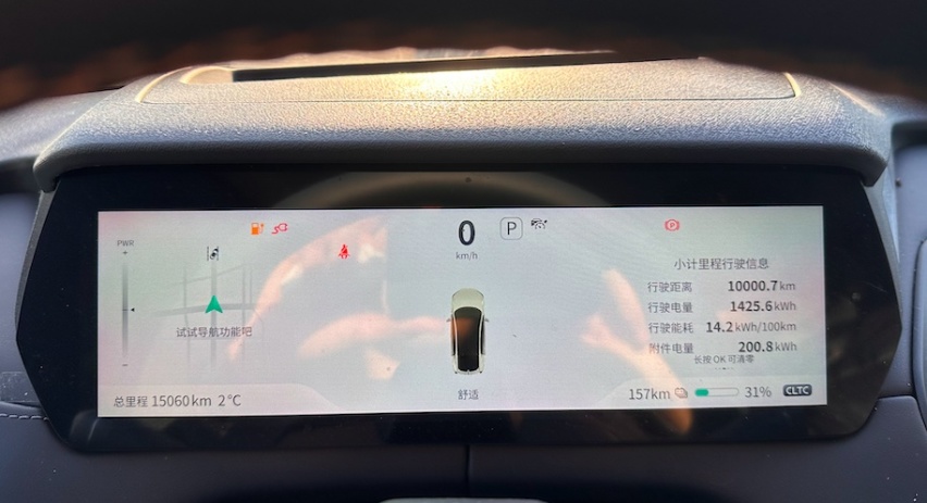

这深蓝SL03的总行驶里程已有1万公里,表显的平均能耗为14.2kWh/100km,这在拥堵的上海相当不错。我们数据清零后,行驶在0℃左右的高速公路,它的瞬时能耗也能低至14.3kWh/100km。

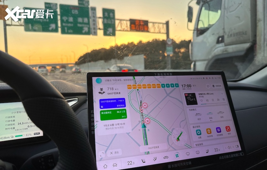

▎向日葵屏,当你操控车机时,屏幕自动转向你。导航界面的信息也十分全面:显示剩余里程数、平均车速、预计何时到达等;快到收费站时会显示哪条是人工、哪条是ETC,非常贴心。
▎仪表右侧有小计里程、行驶电量、平均能耗,常用信息一目了然。甚至还有附件电量!我们算了一下,附件电量占总电量的12.3%。

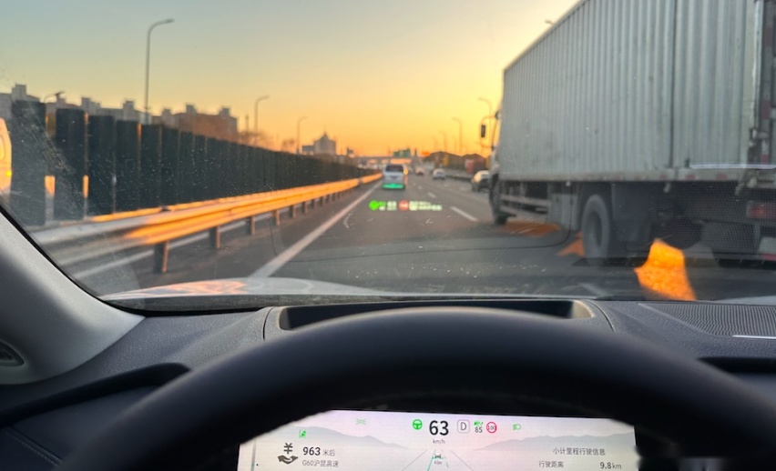

▎HUD够大、够全、够人性。别的车也有大尺寸HUD,但往往为了大,而忽视了和现实路况的贴合,还得让目光不停调焦,反而更累。深蓝SL03的HUD,真正做到了AR-HUD--虚拟标记和现实景物能完全贴合。
比如,前方每一辆车都会被标上一条绿色横线。近的用粗线,远的用细线;再近就是黄线,甚至红线,更直观的提醒安全距离。这些标线跟随车辆移动,随时变化形态,就像一架能自动瞄准的狙击枪。能让人类驾驶员直接感知机器驾驶的感知过程,既能平行监督,又能增添一种科技感。
相比之下,其它车的HUD真的像西湖醋鱼,醋是醋(数字标识),鱼是鱼(现实物体)。
▲图片来源:车聚网
HUD的四个角,还会根据来车进行实时标注:比如右后一辆车靠近,HUD的右下角会出现两辆黄色小车;这辆车驶到安全距离后,这对儿黄色小车才消失。类似的,左前有车辆经过,人家本来就保持了安全距离,那么HUD左上角会显示一对绿色小车。
这种实时动画的方式,把现实世界的车辆动态同步到了HUD的虚拟世界,并像量子纠缠一样同步互动,让人体会到了什么叫“增强型虚拟现实”。

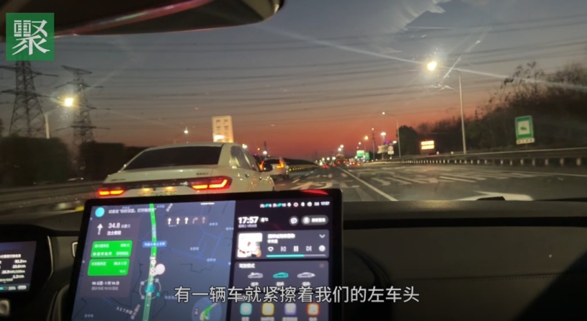

▎对近距离的斜插车识别有点迟缓。有一辆车紧擦着我们的左车头,快速并线至前方,系统没有反应,好在车聚君全程把控车辆,没发生什么意外。

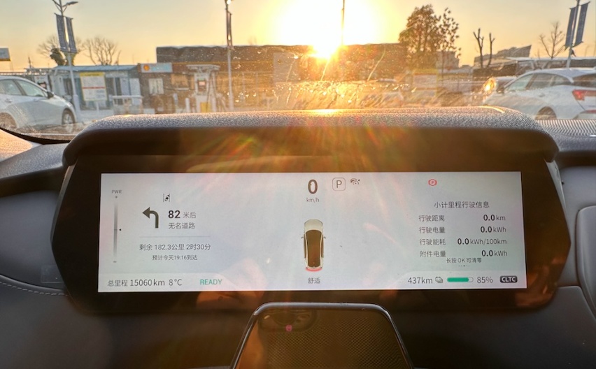

第一段去程:从上海的壳牌中春路充电站到杭州的逍遥园,充到85%电量、表显续航437km出发,抵达目的地实际行驶了170.2km,表显续航减少了271km。这段的表显续航达成率是63%。

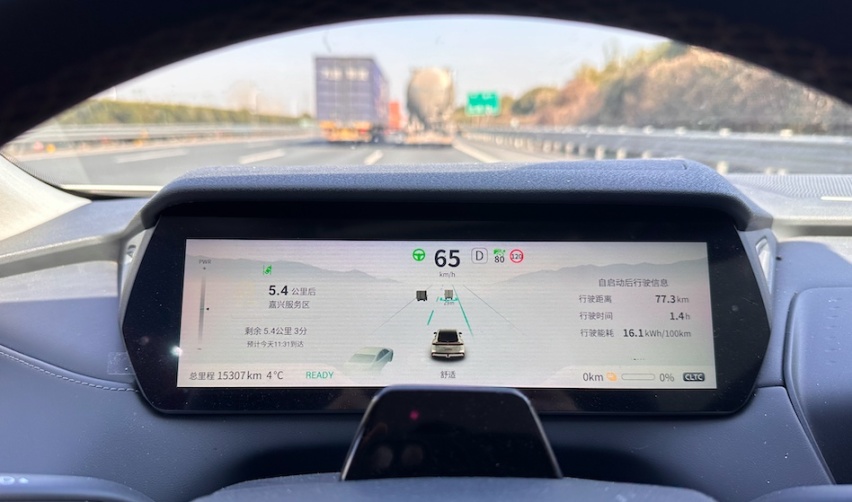

但万万没想到,深蓝SL03的尾段续航流失不成正比:差8公里不到嘉兴服务区时,电量和续航就变成了0!我们只好打开双闪,以65km/h左右的时速走最右车道(非紧急车道),有惊无险到达服务区。
第二段返程:从杭州的逍遥园到嘉兴服务区,实际行驶83km,表显续航由162km掉到了0km,续航达成率是51.5%。其中,在实际行驶了75km时表显续航变为0,最后8km依靠隐藏续航抵达。

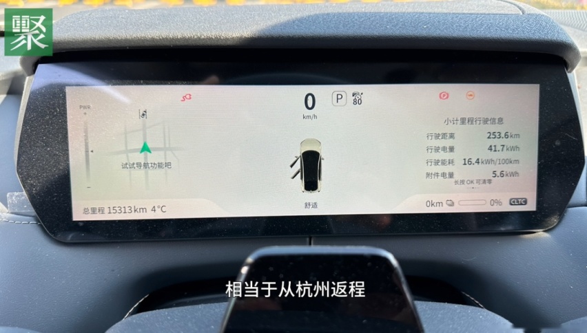

综合整个行程,车聚君驾驶深蓝SL03一共实际行驶254km,表显续航减少437km,综合表显续航达成率是58%。
这与车聚君三年之前测试的Model 3一致(详见:这才是实测!汉EV冬季续航打折率54%,Model 3为58% | 视频),很是巧合。
听上去确实不高。但需要注意的是,这是在一个较严苛的冬季工况下进行的测试,上海平均温度0℃度,杭州是零下2℃,是我们近期冬测中温度最低的一次。大家不要只看温度本身,长三角的0˚C体感,和北方零下10˚C接近。电池对湿冷,也很敏感。

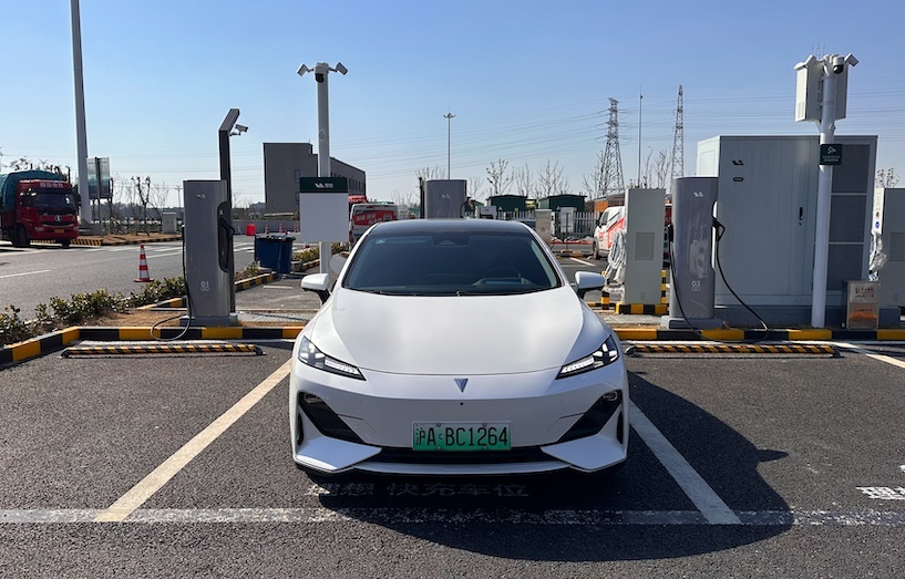

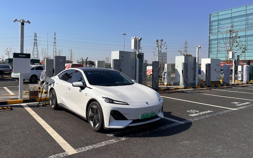

我们在嘉兴服务区充电时,用了理想的充电桩,宣称最大功率250kW,实际最高功率为100kW,充电15分钟续航增加了200km。
