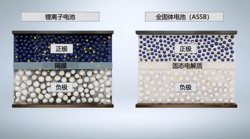

第一个问题实在是令人无语,就算是用一半电解液的动力电池,其比例难道不是“半固态”吗?半固态从字面上来理解就像是一半液态电解质加另一半的固态电解质,所以从字面上理解是没问题的。
然而客观事实并非如此,半固态电池根本不是“半对半”的比例。
冷知识:

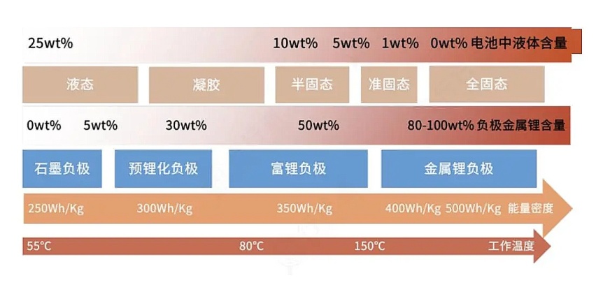

半固态动力电池的液态电解质占比很低,电解液的含量最低在5%左右、最高在10%上下,一般均在两者之间。
电解液仍然需要EC/DEC/DMC等溶剂,同时也需要锂盐LiFP6、新型锂盐LTFSI/LEiFSI等;其正极材料延续使用目前锂离子电池的各类聚合物材料,负极材料可以使用主流石墨或未来的碳硅材料。其结构与材料组成确实与全固态电解质电池不同,但是也与普通的液态电解质锂电池存在质的差异。

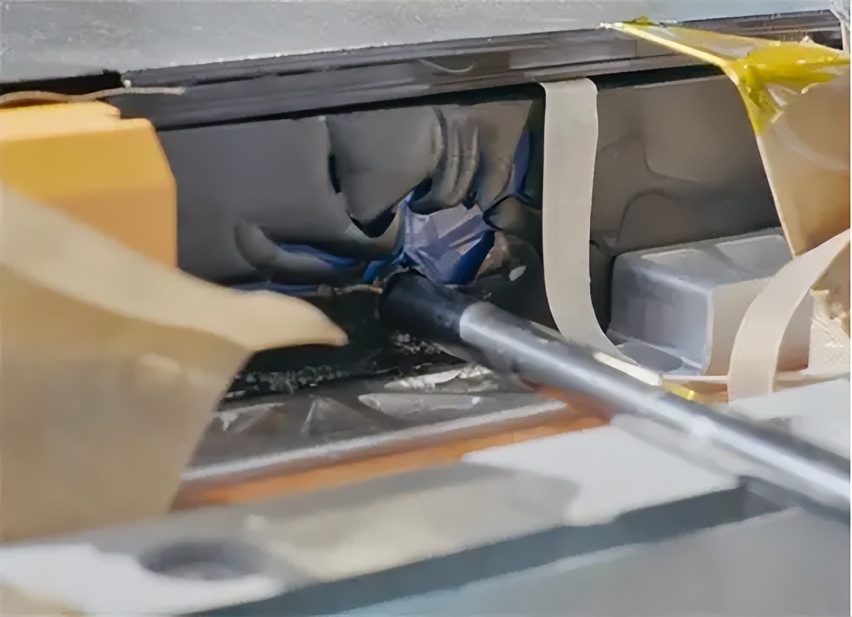

要说半固态电池最大的优势还是安全,其不仅能在正常使用过程中做到更安全,更能在车辆碰撞中有效避免动力电池起火。目前的三元锂电池或磷酸铁锂电池基本都能做到穿刺短路不起火,甚至可以做到多电芯短路不起火;可是在实际用车场景中一旦发生交通事故,其车辆损坏程度可能是无法预测的,电池组总成有可能严重变形,过多的电芯同时变形短路则难以避免热失控。
而半固态电池在这种场景中则能有效避免电池组起火,所以半固态电池才会成为业内十余家龙头企业的重点研发项目。
