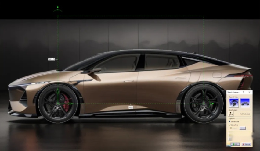

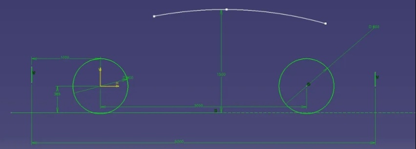

首先,我们来定义一下车的基本尺寸参数吧!比如一辆轴距3000mm、车高1500 mm、轮胎OD800 mm、车长5000 mm的轿车!
按上面的尺寸,可以在CATIA里画出如下线条:

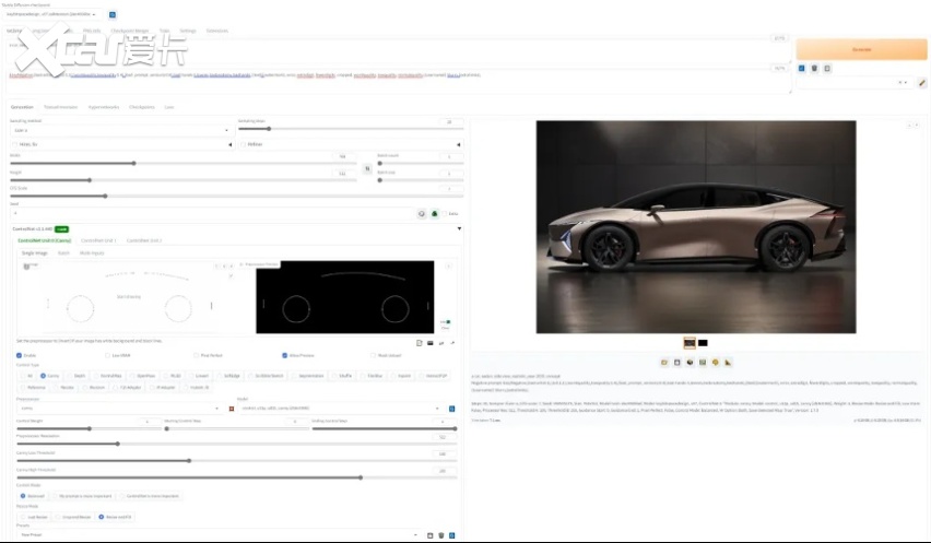

然后,把这张图放到AI里,以此轮廓生成一些侧视图(我这里用的是Stable Diffusion WebUI,将线条作为一个Canny Control,使用txt2img,其他工具同理)。
然后,通过不同参数的组合尝试,不断生成,直到有一张能让自己满意的侧视图。
最终,我选了下面这张。
当然,这只是第一步,很多细节还经不起推敲,我们只是来参考这个Proportion。

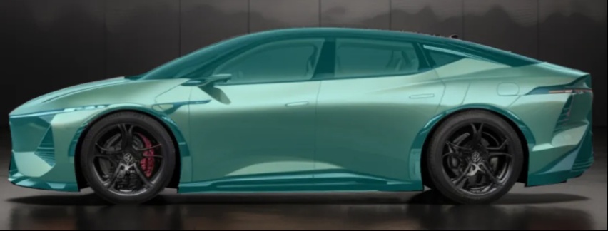

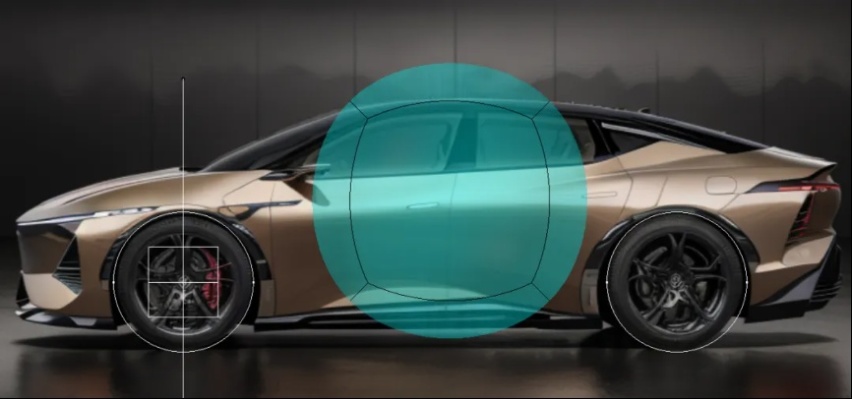

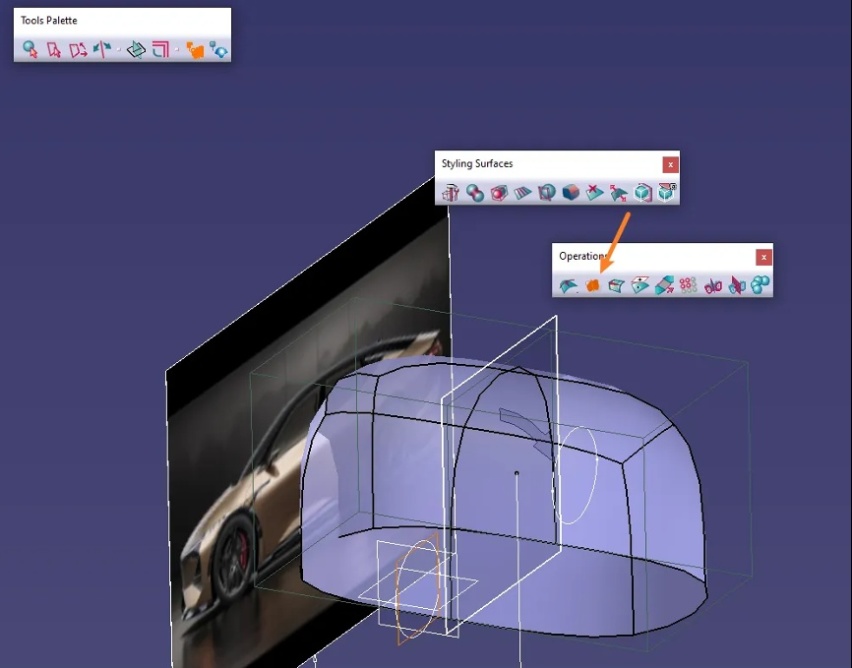

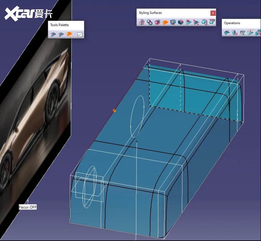

接下来,我们把这张侧视图放到CATIA里作为参考,然后尝试用IMG拉出一个3D模型。
鉴于之前IMA建模的呼声也比较高,我这里就斗胆分享一个自己用IMA捏汽车外形的一个万金油的思路。

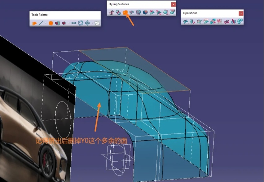

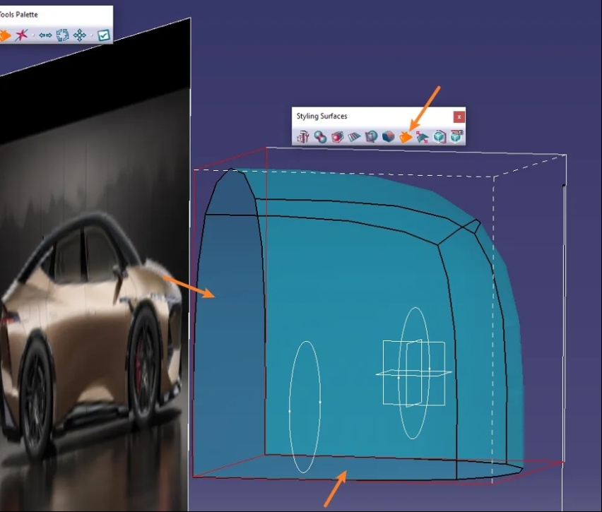

万物始于一个球~
然后,把这个球靠近Y0的面和底面删掉。
再移动到一侧,做个对称。这样,我们只需要调整半边即可。

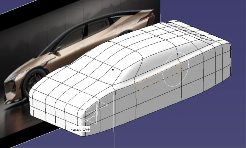

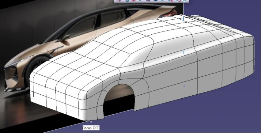

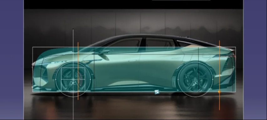

开始调点:先把这个方盒子,从侧视图上,调整到和车差不多的尺寸,然后在前后玻璃的底端各切一刀。
来到俯视一点的视图,把y向也分割一下,比如我习惯分成三段。

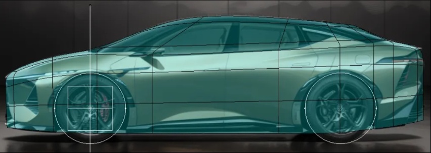

接下来,把车顶区域的面挤出来。
再多细分出一些网格,然后从三个视图上分别调整一下控制点,车的大体轮廓就基本出来了。

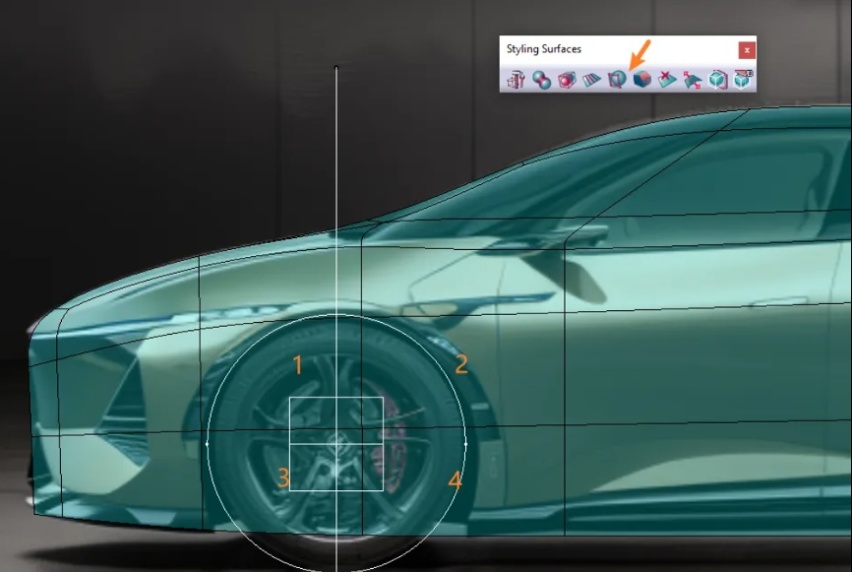

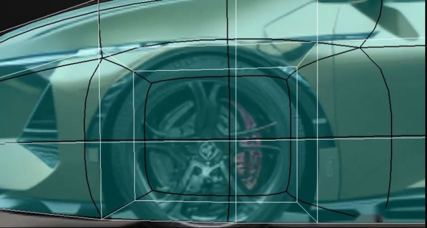

接下来,我们来介绍一下轮眉处的做法之一。用图示工具,按ctrl多选1234四个面,向内做个挤出。
操作完效果如下:
然后删掉下面的面。

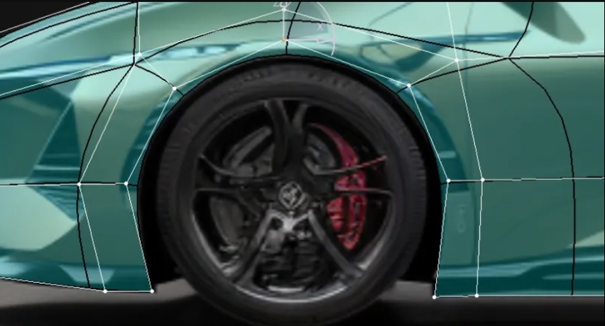

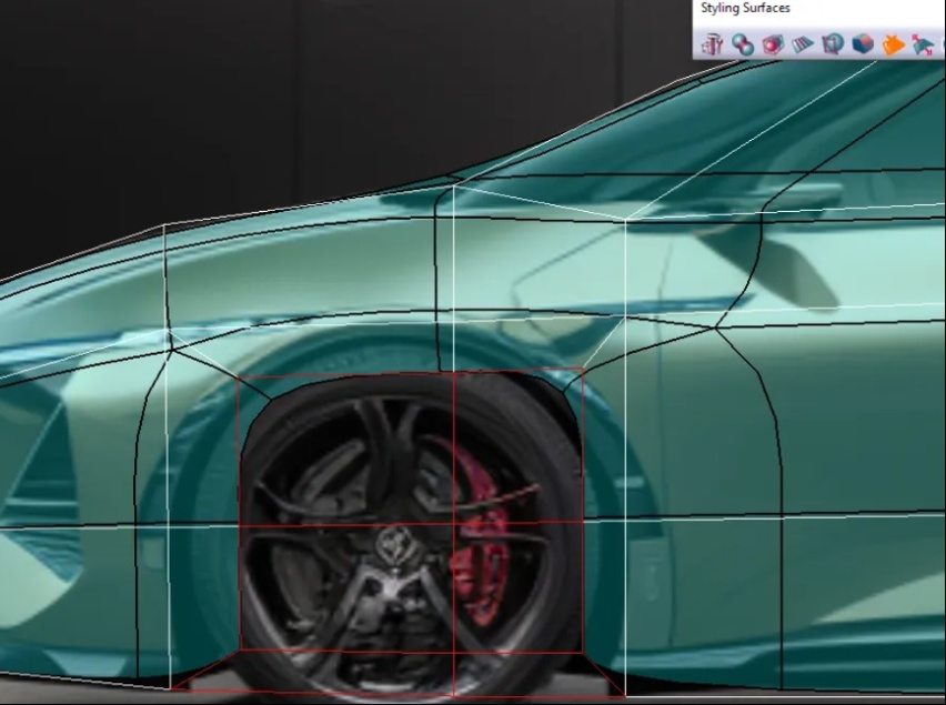

再然后,就是拖拖拽拽控制点,把这个轮廓调成轮眉的轮廓(近似圆形,可以画个草图辅助参考)。
后轮处做法同理。
剩下的,就是一些细节的调整了。由于我们只有一个侧视图做参考,因此大多数细节需要靠自己的经验与想象,这部分很难用语言描述成具体的操作步骤……

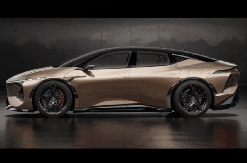

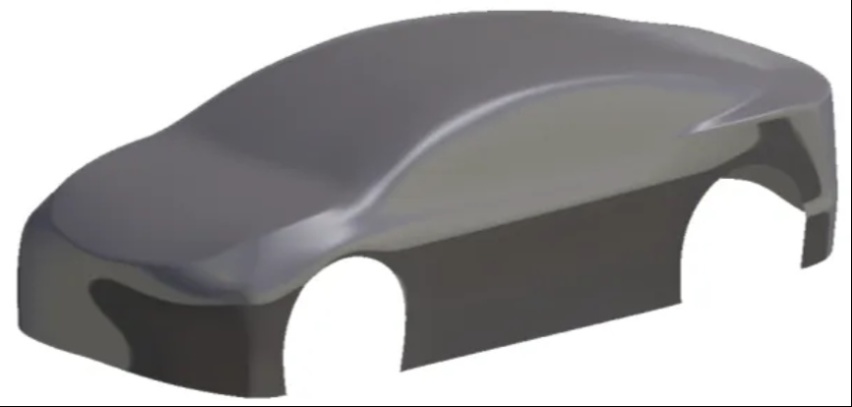

大概10分钟之后,模型变成了下面的样子。
理论上,到这里就接近尾声了。

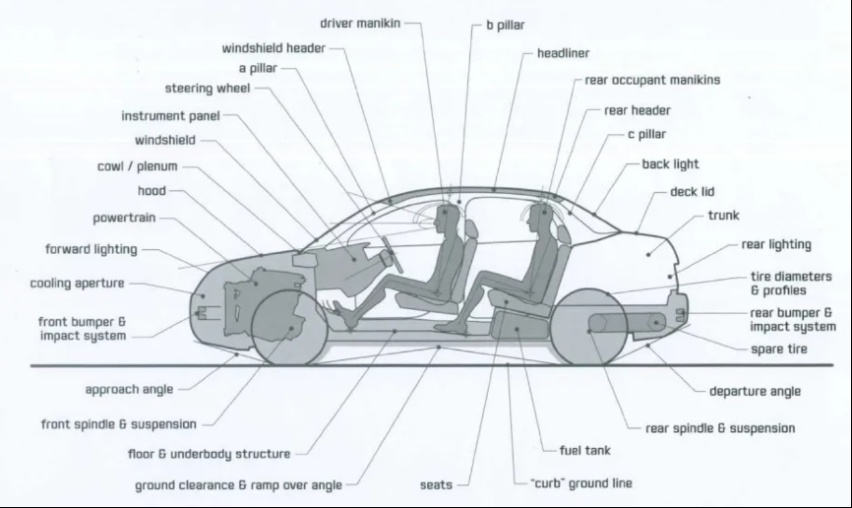

但是,当我们要把画的图和模型造成实物时,一系列的约束就来了:
首先作为一辆车,要能跑起来,能转弯,这就需要塞入底盘、动力系统、等一系列部件;
其次,作为一辆车,人要坐进去,驾驶或乘坐,因此座椅、方向盘要塞进去,又要保证足够的肩肘臀空间;
再次,动辄几十公里上百公里每小时的速度,需要这辆车足够安全,不但要保护车内的乘客,还要保护被车撞到的对方的人和车,因此一系列防撞、吸能的结构要塞进去。
在包住上述必须存在的所有要素的前提下,再设计出一辆好看的车,似乎就没那么容易了…
