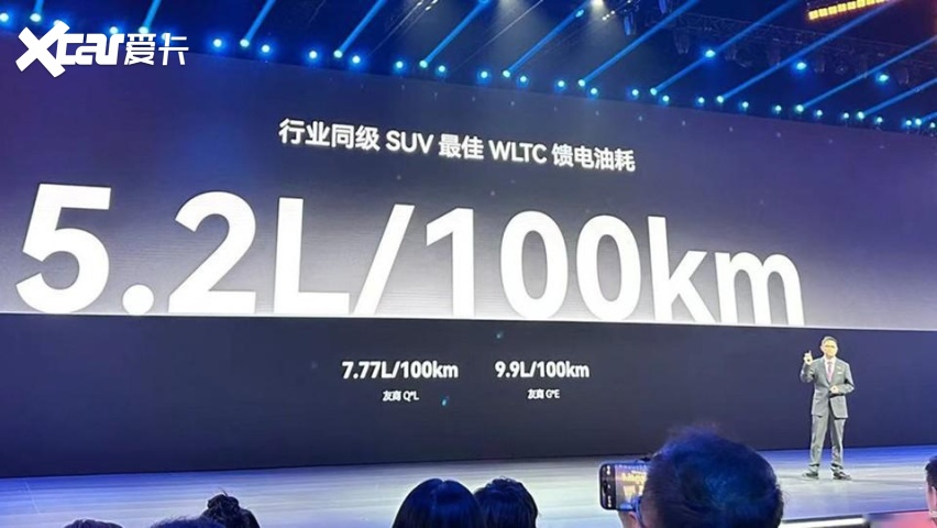

但落脚在发电效率,或者更直白地说,也就是车辆的馈电油耗表现方面,星纪元 ET所使用的增程器,或许真的做到了对问界系列的遥遥领先。作为一款整备质量超过2.1吨的中大型SUV,星纪元 ET的馈电油耗仅为5.2L/100km。如果直接对比车身尺寸和级别接近的问界M7,那么星纪元 ET的馈电油耗要低1.65L/100km。当然,即便是后驱版的增程式问界M7,其整备质量也接近2.4吨。如果纳入类似燃油车的推重比概念来计算,那么粗放地来计算,星纪元 ET的增程器如果应用在问界M7身上,后者的馈电油耗能够降低约1.2L/100km(非严谨测算数据,仅作参考)。
而且增程器优异的表现,还可以反过来解释两款定位、尺寸相当接近的车型,却在整备质量上有明显差距的原因。从电池容量来看,星纪元 ET的增程式搭载的32kWh电池包,而问界M7的动力电池达到40kWh容量。电池容量的差距基本上也直观地反映在了续航表现上,后者的CLTC纯电续航为240km,比星纪元 ET多40km(都只对比后驱版本数据)。虽然所有的差距都能找到对应的产品力差距,但增程器的强势,无疑给了星纪元 ET不在电池包上持续内卷的底气。由此可以带来更低的能耗、更高的效率,甚至还有更低的成本。

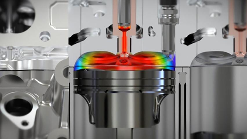

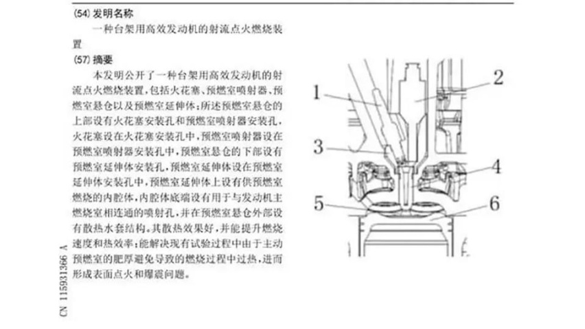

简单来说,问界解决内燃机侧重增程器角色的办法,就是高标号燃油抑制爆震,以及歧管喷射降低油气混合难度。很显然,同样的问题,奇瑞也得面对。甚至缸体设计上更为极端的奇瑞,解决问题的难度还要更大。即便如此,奇瑞用作增程器使用的H4J15B发动机,还是坚持高压直喷技术路线。除了对自身从三代机开始就积累的燃烧室油气混合物滚流,以及进气道设计的自信。预燃烧室技术,或许是奇瑞的又一项技术倚仗。
首先,少量的油气混合物,通过预燃烧室提前点燃。然后进入主燃烧室,引燃更为大量的稀薄油气混合物。除了经济性更高,这一操作还能解决主燃烧室滚流压力,降低积碳风险。另外,预燃烧还能有效抑制爆震。毕竟,不依赖火花塞直接点燃的主燃烧室,其油气混合物可以极为稀薄。从效果来看,星纪元 ET在技术相当激进的情况下,依旧可以使用92号汽油。这不仅会影响到用车成本,兼容更低标号的汽油,能够使发动机有潜力覆盖更多样化的产品。比如说以增程式、纯电驱,加上相对更小容量的电池,以及可以吃粗粮的硬派越野SUV。在这款发动机基础上,可以组合出多种排列组合。如果再加上华为的智能座舱与智能驾驶技术,是不是就更有画面感了呢?
