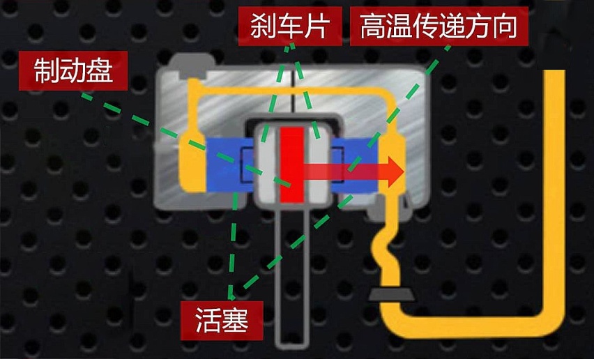

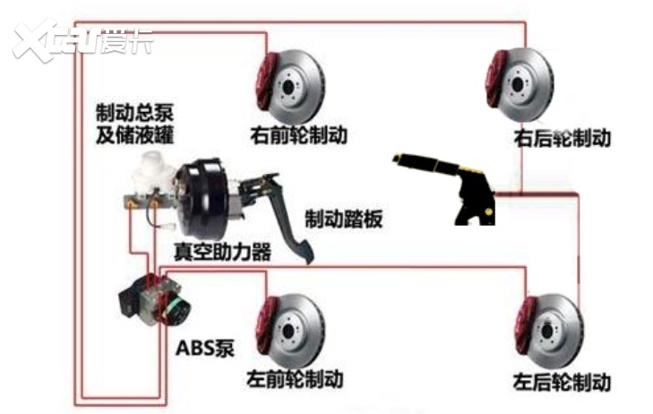

刹车油也可称之为“迫力油”,其起到的作用是传递动力,可以理解为“软连杆”。
由于刹车油难以压缩,刹车总泵推动刹车油管里的油液即可将压力传递至刹车分泵,分泵再控制刹车卡钳即可实现车轮制动。
有些司机认为夏天也应该更换刹车油,因为夏季温度高,刹车也会产生高温,所以刹车油如果温度过高则有可能出现刹车失灵;这也是有些读者的担忧,不过不用担心,刹车油只有含水量超过标准才会出现问题,反之,正常驾驶所产生的温度不会影响刹车油的属性。
刹车油含水量超过标准会出现水份因高温沸腾的情况,在刹车过程中则会烦扰压力的传递,有可能造成刹车力度的减弱甚至消失;但即便是一般涉水驾驶也很难让刹车系统进水,刹车油作为迫力油的使用寿命是很长的,理论上只建议在感受到刹车力度减弱或出现卡顿,刹车距离明显加长之后再进行更换,反之,刹车正常的前提下是连检测都不需要的。

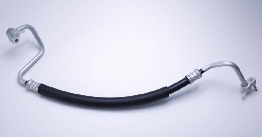

汽车空调系统的核心是压缩机,由压缩机驱动制冷剂在管路中循环运转,实现由气态、液态再到气态的转变来为蒸发器降温;鼓风机将高温空气追到低温的蒸发器上会被吸收热能,冷风就是这么形成的。
所以压缩机是核心、制冷剂是关键,然而夏季并不需要去补充制冷剂。
常用的空调制冷剂是四氟乙烷(R134a),其沸点低至零下26.2℃!所以即便在冬季也基本都是气态。既然是气态则会在狭窄的空调管路里形成高压,如果空调管路出现裂缝导致制冷剂泄露,那么制冷剂会在短时间内漏完,空调是基本没有制冷效果的;反之,空调可以正常制冷则说明制冷剂没有泄露,那为什么还要去检测和补充呢?
至于制冷剂是否会变质也是无需担心的,一般所讲到的变质其实都是指化学反应,制冷剂既然不会泄露则不具备与其他物质接触与反应的条件;所以制冷剂根本不会变质,就像水一样,水也是不会变质的,只会融入一些杂质而已。

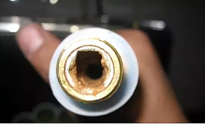

当余量过少的时候可以补充到MAX和MIN线之间的位置,一道刻度线的膨胀壶只要略超过刻度线即可;补充用的防冻冷却液只要是同一类型即可,颜色无需在意,其颜色主要起到防止误饮得作用,乙二醇是有相当毒性的。或可以等量补充蒸馏水或去离子水,因为防冻冷却液蒸发减少的部分主要是水,但是生水不可以,因其在高温下会产生碳酸钙和氢氧化镁,也就是形成水垢的主要成分,进而堵塞发动机散热水箱和水道。
