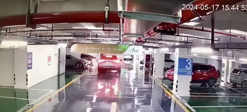

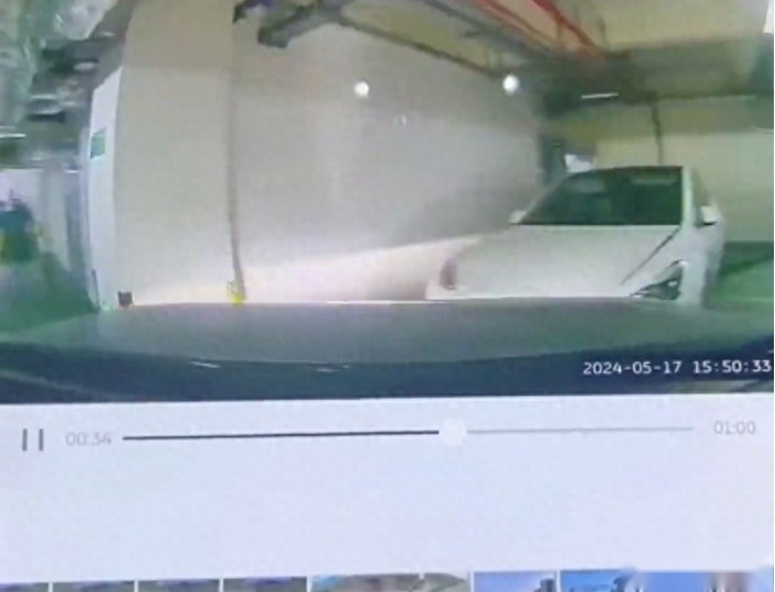

近日,网传一辆蔚来汽车在地库内发生碰撞,视频当中的男子称车辆在地下车库出现“自动加速”、“刹车失灵”情况,并表示自己认可EDR数据但是不认可蔚来的数据,假如EDR数据显示自己没有踩刹车,愿意承担法律责任。而针对此事件,蔚来官方回应表示:“环氧地坪车速过快,导致打滑ABS介入,用户误以为自动加速。”
蔚来方面还表示,“根据我们的数据分析结果显示,车辆未出现自动加速和刹车失灵的情况。在该起事故发生前的18秒,车辆电门踏板被持续踩下,车速从6.9公里/小时迅速加速至40.2公里/小时;事故发生前4秒刹车踏板开始被踩下,制动压力范围32.5bar~97.5bar,刹车防抱死系统(ABS)持续激活;然而,由于当时车速过快,且地面是覆盖有水分的环氧地坪,这种地面条件导致车轮与地面的附着力显著降低,因此车辆最终未能刹停,从而发生了碰撞。”
而根据蔚来提供的后台数据报告显示,“制动踏板踩踏状态”一栏只在最后关头显示有制动记录,而此前数据均为“0”。“碰撞检测状态”一栏则全部显示为“0”。
