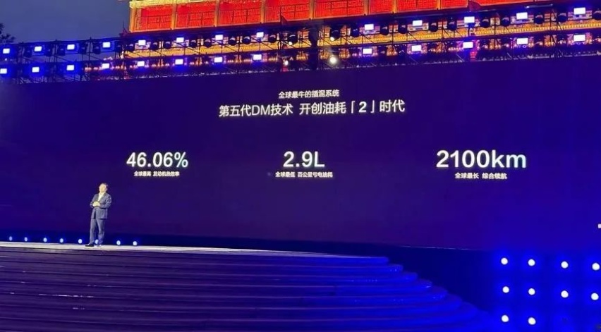

而发布会上,王传福亲自揭晓了“油耗2时代”代表了什么——

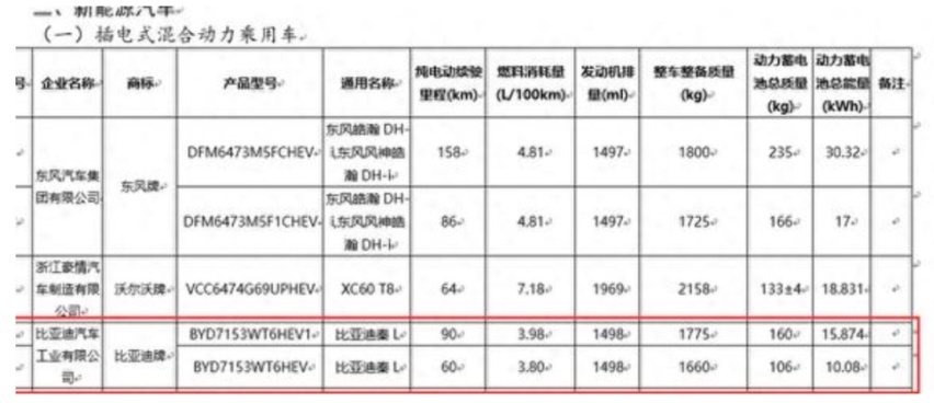

秦L和海豹06 DM-i的馈电油耗低至仅2.9L/100km(NEDC工况),这确实是目前为止无可争议的全球最低油耗了。
即使换成工信部公布的WLTC油耗,3.8L的成绩也是相当之离谱。
要知道,更小也更轻的混动卡罗拉,WLTC油耗4.07L;同为B级车的混动凯美瑞,WLTC油耗4.5L;同为插混的雅阁,WLTC油耗4.88L……

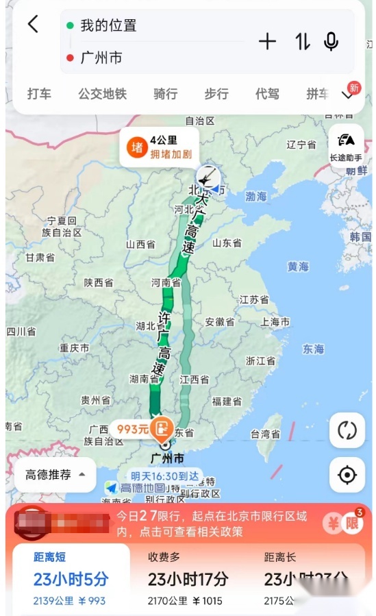

在如此低油耗的加持下,秦L在满油满电状态下的综合续航,官方给出的数据是2100km,这也是市面上续航最长的车型。
如果脚法足够精准、且不赶时间不超速的话,秦L理论上是可以做到从北京开到广州不加油不充电的。

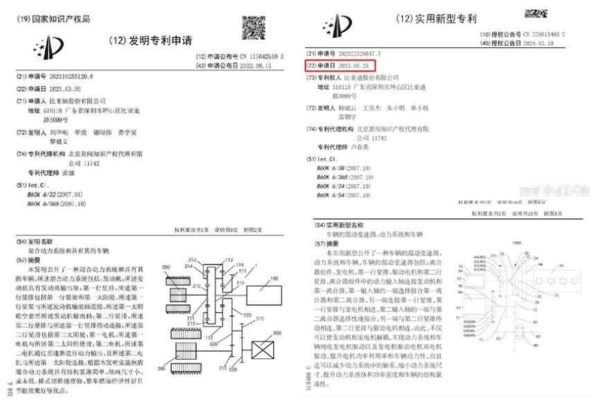

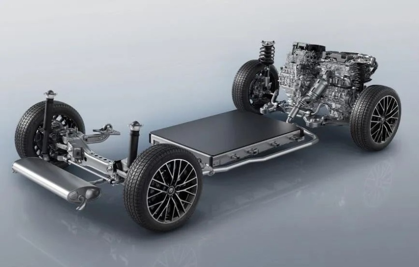

第五代DM采用了与第四代完全不同的技术架构,第四代用的是类似本田i-MMD的串并联架构,而第五代用的是以行星轮为核心的功率分流型混动架构。
这么猜测的依据,是2021年和2023年比亚迪在国家专利局公开的两份专利。
结果发布会上,比亚迪却并没有就第五代DM架构进行详细剖析,这更进一步引发了我的好奇心,难道会是担心被网友指责“抄袭丰田”的舆论风险?
发布会第二天,我特地问了一位比亚迪负责技术的工程师,他表示:“第五代DM更多的是在第四代的基础上各个方面进行了改进升级并没有改变原有架构。我们认为目前的DM-i架构就是最合理的,最适合我们的。
至于为什么没有采用类丰田THS、或是两档、三档DHT的技术路线,他也表明了自己的态度。
“这些比亚迪在很早之前都尝试过,复杂的变速箱是内燃机时代的产物,DM-i是以电为主的混动系统,路线上是要做减法的。电动机转速很高,从0到几万转都能保持高效工作区间,其实电动机本身就可以充当一个无级变速箱。

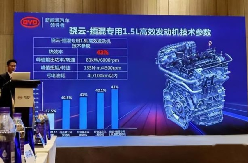

记得3年前,骁云1.5L发动机亮出43.04%的热效率时,就已经让不少人大受震撼了,这意味着国产发动机热效率已经可以肩比日系顶尖水平。
紧接着在3年多的时间里,随着中国自主品牌混动技术的百花齐放,其他家在发动机热效率上也开始有了新的突破。

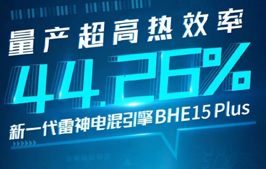

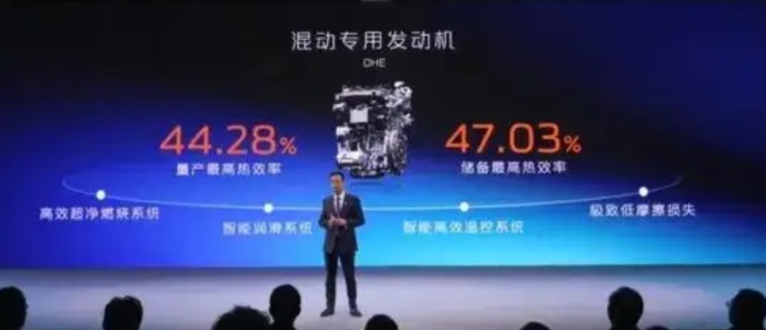

比如,吉利雷神BHE15 Plus的44.26%:
长安蓝鲸混动的44.28%:

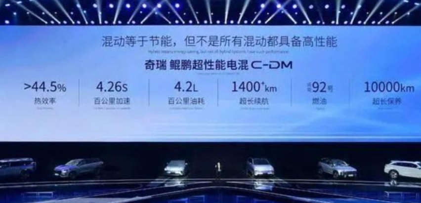

奇瑞鲲鹏C-DM的44.5%:
后来,东风马赫把数据直接干到了45.18%:
还有红旗“略胜一筹”的45.2%:
看得出,至少在热效率这个方面,曾经的比亚迪DM-i已经逐渐落后于友商了。

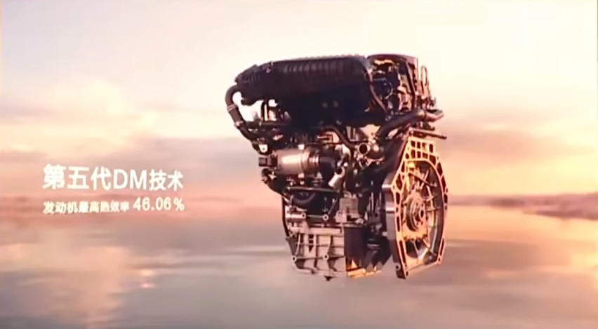

而这次的第五代DM直接把热效率干到了46.06%,是目前已量产车型中热效率最高的插电混动专用发动机。
之所以能提升接近3%的热效率,从15.5:1提升到16:1的气缸压缩比功不可没。
压缩比指的是活塞最低点时气体体积/活塞最高点的气体体积,压缩比越高意味着燃油在气缸内被点燃时的压力越大。理论上来说,压缩比越高,燃油燃烧越充分,热效率也会随之提高。
通常情况下燃油车的发动机压缩比在6:1-12:1之间,混动专用发动机的压缩比会更高一些。

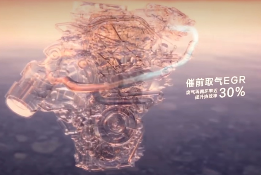

不过压缩比太高了也会带来新的问题,汽油在气缸内爆燃的温度会明显升高,影响发动机的使用寿命,这就对发动机的散热提出了更高的要求。
所以,EGR废气再循环系统就显得格外重要,它可以让燃烧后的气体快速降温,然后流过气缸外侧为气缸散热:
第五代DM在EGR废气再循环系统上同样做了升级,从上一代的25%提高到了接近30%。
简单来说就是,流过的气体更多,散热性能更好了。

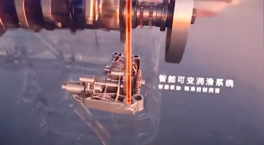

此外,还加入了智能可变润滑系统,通过控制机油流量来提升润滑效果,为此比亚迪重新设计了一套全新的机油泵系统。

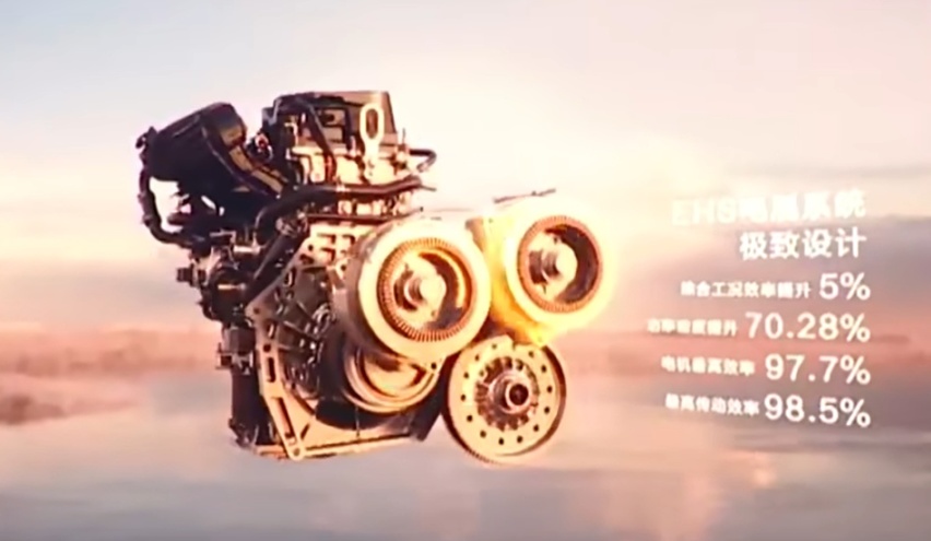

电机方面,上一代只有P3驱动电机是油冷电机,而第五代P1发电机和P3驱动电机都采用了油冷技术,让电机的综合工况效率从87.6%提升到了92%,跻身顶尖水平。

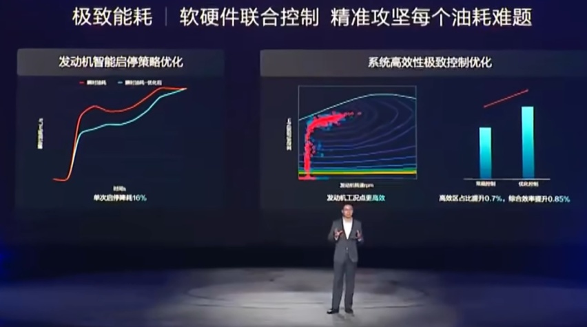

除了硬件方面的优化以外,第五代DM还优化了软件策略,让发动机启停速度比以前更快,从而让发动机处于高效工况的覆盖率进一步提高。

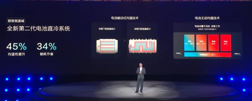

动力电池方面,除了提高了能量密度、放电倍率也从12C提高到16C以外,还优化了电池热管理系统。主被动结合的控温技术能让电池更多地处于舒适区间,从而节省能耗。

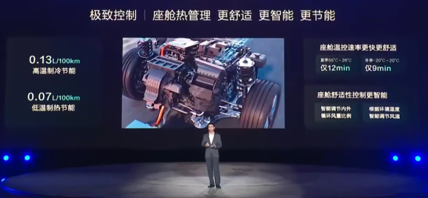

就连在空调制冷制热环节,能耗也变得更低了。

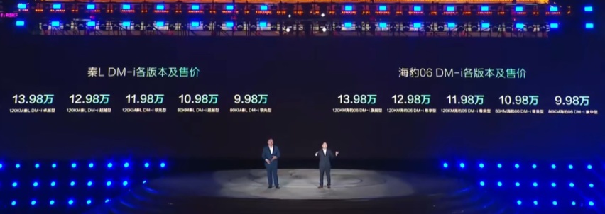

秦L DM-i和海豹06 DM-i把B级车的起售价压到了10万元以内,创下了历史新低,也超出了不少人的预期。
