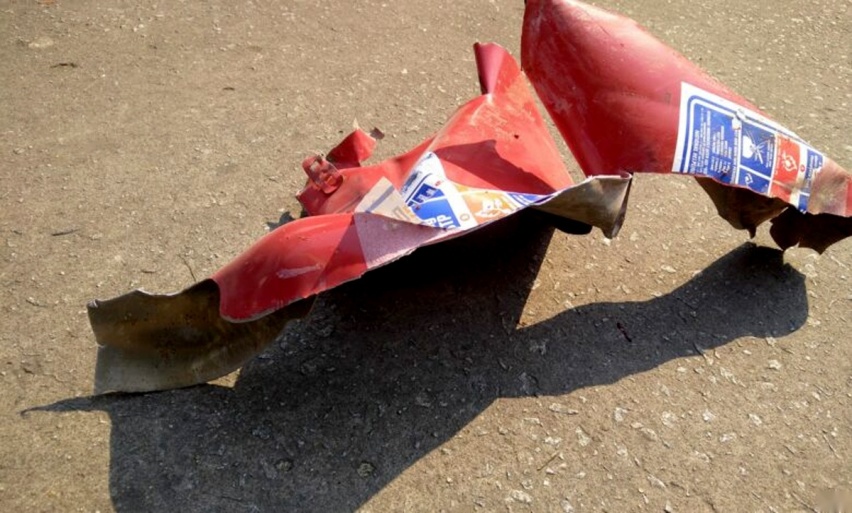

很多车主都会在车里备个灭火器以防万一,众所周知灭火器内部是高压气体,灭火器的使用温度范围是-20℃-55℃,而夏季汽车暴晒后车内温度可以高达60℃,这么高的温度,灭火器会被晒爆吗?下面我们就来聊聊这个话题。
汽车上最常见的就是干粉灭火器,钢瓶内放入灭火剂,然后充入高压氮气或者二氧化碳,使用时靠高压气体把灭火剂喷出来。想要让灭火器晒爆,那就需要使其温度升高到气体压力足以破坏钢瓶的程度。

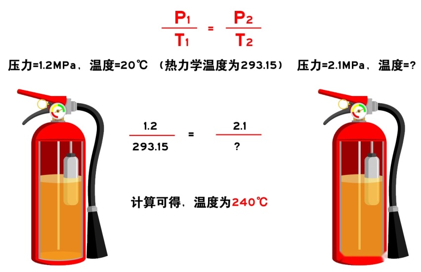

那么灭火器被晒到多高的温度后会爆炸呢?我们就以下面这个灭火器为例来算一算。

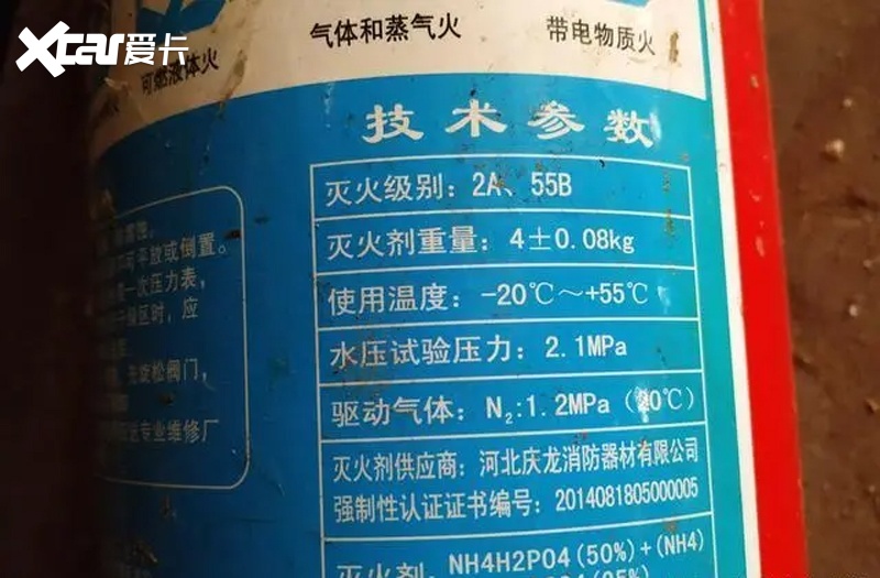

该灭火器充入的是氮气,压力为1.2MPa(20℃),而这个钢瓶水压试验压力为2.1MPA,也就是说钢瓶在2.1MPa的情况下仍然可以保证完好无损。假设压力达到2.1MPa,此时温度有多高呢?
根据查理定律可以计算出,当温度达到240℃时,钢瓶内的压力可以上升到2.1MPa,但这个压力只是钢瓶出厂检测的压力,也就是说即使把钢瓶加热到240℃它都不会爆。而国标要求钢瓶的最低爆裂压力为5.5MPa,想达到这个压力,那温度都上千摄氏度了。
所以灭火器放在车里是绝对安全的,太阳暴晒的那点热量根本不足以让灭火器出现危险。

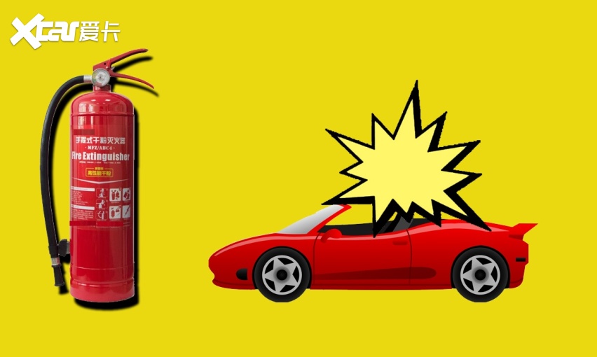

不过灭火器最怕的不是暴晒,而是撞击。
因为灭火器的瓶口处是比较薄弱的地方,撞击力度过大的话会导致这些部位变形、断裂从而发生泄漏。

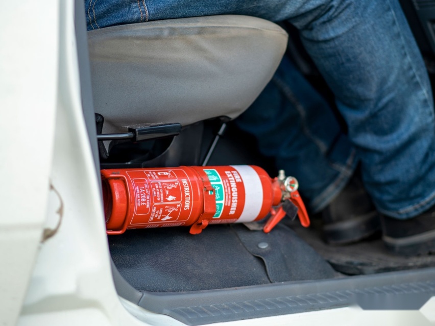

所以我们一定要把灭火器固定好,切记不能随便往车里一扔让其随意滚动,以防止行驶中发生意外。
