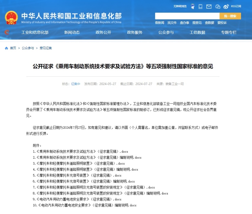

我了解了一下,其实背景是:工信部放出了《乘用车制动系统技术要求及试验方法》等五项强制性国家标准的征求意见稿,而争议的源头就出在这里。

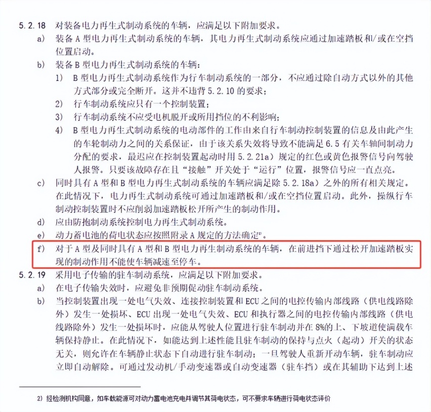

意见稿里面明确写了,“对于 A 型及同时具有 A 型和 B 型电力再生制动系统的车辆,在前进挡下通过松开加速踏板实现的制动作用不能使车辆减速至停车”。这里面儿写的松开加速踏板实现的制动作用使车辆减速至停车”也就是曾经上过多次热搜的“单踏板模式”。

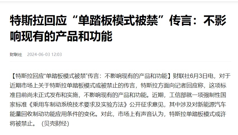

公告一出,吓得特斯拉赶紧回应:目前不影响现有的产品和功能。

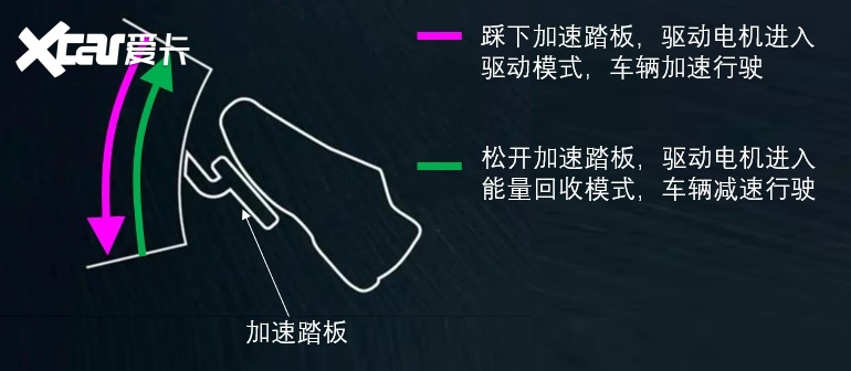

实际上,单踏板控制是将加速功能和刹车功能都集中在传统的加速踏板上的一种驾驶模式。
单踏板模式该不该被禁止?5个拷问聊透TA,你是支持还是反对?

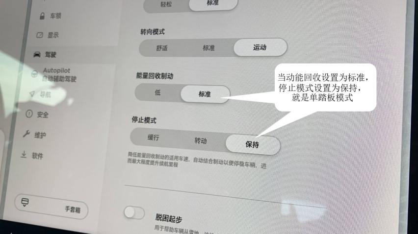

在单踏板模式下,松开加速踏板(并且不踩制动踏板)时,车辆便会有制动力产生,即:在驾驶员踩下加速踏板时,车辆加速行驶;松开加速踏板时,驱动电机自动切入能量回收模式并代替制动踏板进行常规减速,并最终刹停,这便是单踏板控制,这个在我的汽车科普书《一本书看懂新能源汽车》里面也有详细的介绍。

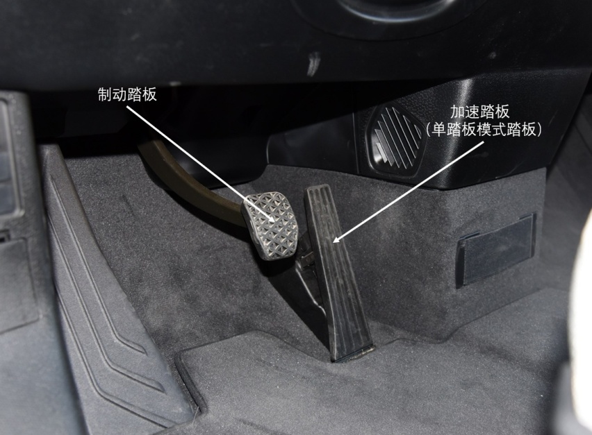

二,虽然名字叫做“单踏板模式”,但是在硬件设计上,这类车型依然有两个踏板:制动踏板和加速踏板;其中,制动踏板依然主要用于控制减速和停车,但加速踏板不仅仅只用于控制车辆加速过程,还可以控制减速过程。可能有人会问:既然这个加速踏板可以代替制动踏板去进行常规减速了,为何还需要设置一个单独的制动踏板呢?这是因为,单踏板控制模式下的制动力仅靠电驱动系统动能回收实现,制动力有限,紧急刹车的场景下,还是需要踩下制动踏板的。
