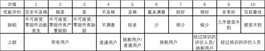

老规矩,此次试驾载重依然只有评价人一人,轮胎胎压按照官方推荐的空载胎压进行校准。评分标准按照主机厂常用的十分制评分标准进行,下面直接说一说评价的结果:

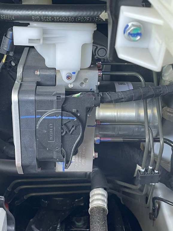

制动从实车上看,使用的是博世的电子制动器。元UP制动给人的感受是,整体制动效能没有问题,踏板的线性感也还不错,也没有过长的空行程。
然后在制动过程中调整性也还可以,整体感觉就是制动踏板比较“跟脚”,能够根据需求达到合适的制动效果。不过我觉得有一个小问题,就是制动踏板的踏板力轻微偏大,感觉踏板有些轻微“顶脚”,长时间驾驶有可能会觉得有点累。
紧急制动时,ABS的介入不会让人觉得粗暴,制动过程中车身稳定性不错,没有出现明显的横摆跑偏现象,制动的效能主观感觉会轻微偏弱一点,由于接近1.6t的整备质量,以及一套偏舒适性的轮胎会对制动感觉有影响。

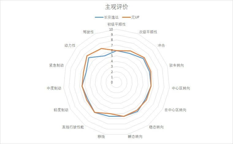

这车平顺性给人的感觉,和上次的逸达总体评分相当,各有优劣。

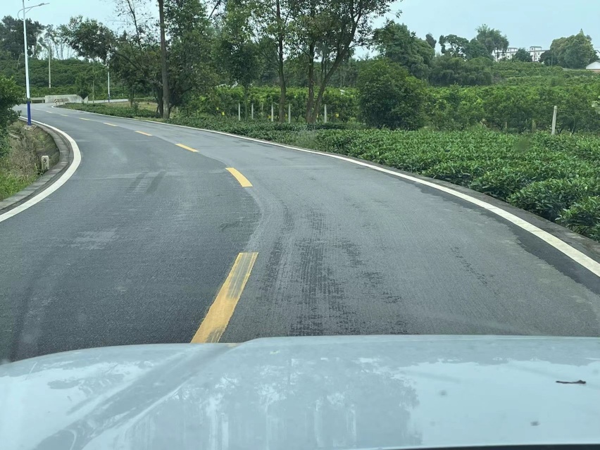

元UP主要问题是对于初级平顺性的车体控制一般,在车辆经过一些破损路面等情况时,车身会有明显的侧向晃动,而且晃动的幅度不小,不过晃动频率还好,不是很快,并且时常会有纵向的窜动感,头会在头枕上拍打,也会有一点俯仰的感觉。
当然,元UP也有它的长处,在冲击感和能量感上比较好一些,估计是得益于四条高宽比比较大的轮胎,触感柔和。在一些起伏路面上,车辆会有较明显的漂浮感,尤其后轴的收敛,会颠几下才能控制住。经过一些坑洞、破损路面时簧下的振动也稍微明显。而且轮胎拍地时车内会有较明显的“轰鸣”感,不过有可能是因为车身的原因。在经过路面有连续纵向沟槽的路面时,车内同样也有“轰鸣”。

此次元UP的评价,总结下来就是,操稳上不算太好,主要吃亏在侧倾大以及后轴的跟随性较差,给人的信心感不是很高,不太敢进行过于激烈的驾驶——但是这种小车本来也不是主打操控,能保证足够的安全性就好。
转向响应上,这种便宜且舒适取向的车上都差不多,也没太多可抱怨的。在舒适性方面比亚迪元UP在不同的方面各有优劣,应付一般路面问题不大,很柔和,但是对一些特征路面就显得有所不足,俗称有点坐轿子的感觉,晃晃悠悠会让一些用户感觉不舒适,不过也有其好的一面,比如减速带工况。加减速俯仰的问题也是影响整体驾驶舒适性的一个方面,在这块儿能做好优化的话,其实就能提升不少。
