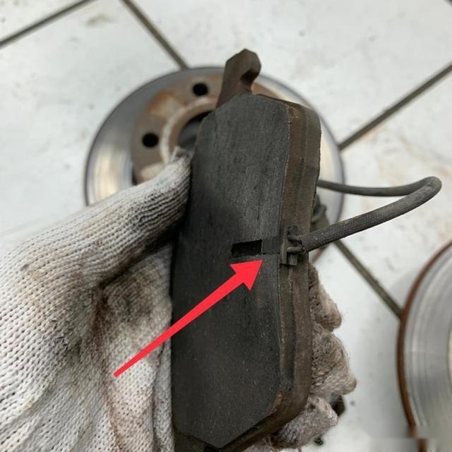

修车师傅接过车后,首先对车辆的两个前轮进行了检查,在检查的过程中修车师傅发现,前轮上的刹车片已经磨到了报警线的位置。下图红色箭头所指的位置就是刹车片报警线。
奥迪A6刹车异响,车主看着磨坏的刹车盘,责怪自己没有及时检查

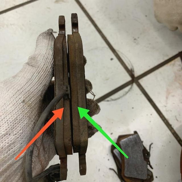

修车师傅介绍,刹车片已经磨到报警线的位置,这就说明刹车片该换了。下图中这是两个前轮刹车片,箭头所指的位置就是刹车片与刹车盘所接触的地方,现在可以看出两个刹车片的磨损并不均匀,修车师傅表示这是刹车分泵的原因。

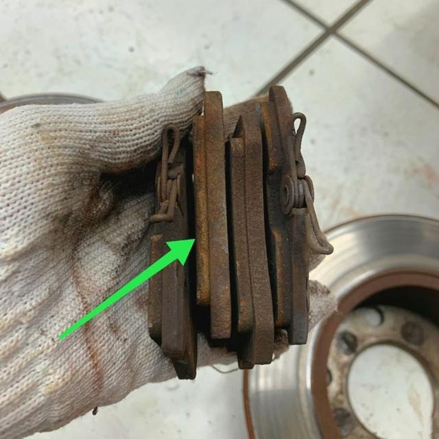

前轮刹车片都磨到报警线了肯定需要更换了,那后轮刹车片需要更换吗?经修车师傅检查,后轮的刹车片比前轮的刹车片磨损还厉害,这次刹车异响的故障也主要是来自于后轮刹车片。如下图所示;这是从两个后轮上拆下来的刹车片。

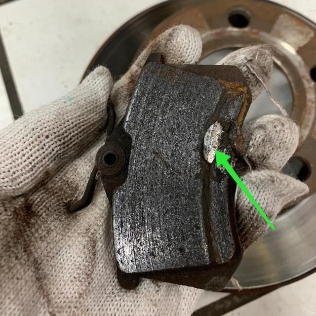

从下图中可以看到,后轮内侧的一个刹车片上不仅卡着一个很大的金属杂质物,而且刹车片边缘的摩擦材料都已经脱落了下来,修车师傅表示这刹车片必须要更换了,如果不换就会给行车安全带来很大的隐患。

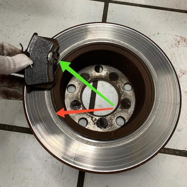

检查完刹车片后,修车师傅又对刹车盘进行了检查,在检查完刹车盘后修车师傅果断知道了刹车异响的根源。修车师傅介绍,由于刹车片中夹杂了一个金属杂质物,所以也让刹车盘受到了严重的磨损。如下图所示;刹车盘受损的位置正是刹车片夹杂金属异物的地方。
异响故障问题诊断出来后,修车师傅给出的维修建议是:更换前后刹车片以及更换后刹车盘;奥迪车主得知一下要换这么多配件后,非常后悔自己没有早点检查,据车主说刹车异响故障前一段时间就出现了,因为他一直以为不会出啥大事,所以就一直拖延到现在。
