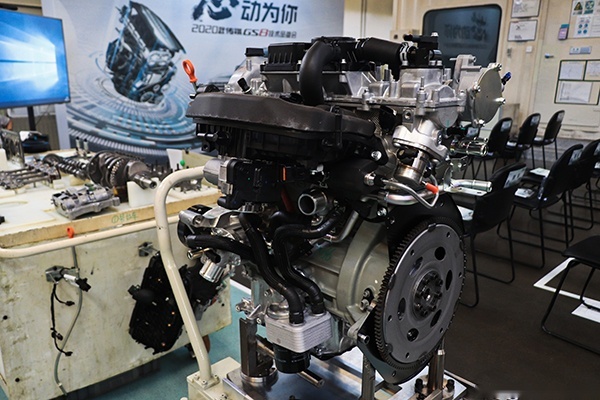

4B20J1型发动机,动力大涨51匹,怎么做到的?
新款传祺GS8发动机由原先的4B20M1型升级为4B20J1型,从名字上就能发现,4B20J1型其实是4B20M1的升级版,两台发动机同平台,但技术不同。升级后的2.0T发动机动力涨了51匹,扭矩增加70N·m,油耗降低的同时还满足了国六排放标准。

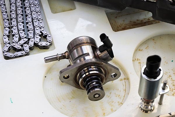

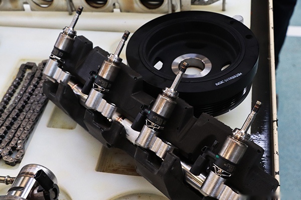

喷油压力这个词相信大伙儿都已经不陌生了。对于直喷发动机来说,喷油压力越大,燃油雾化程度越高;燃油平均雾滴直径越小;颗粒排放也将越少。所以想要在燃烧部分解决颗粒排放,最有效的方法就是加大喷油压力。
这个道理传祺自然明白,4B20J1型发动机由此前的多点电喷换为直喷形式,目前主流的直喷油泵喷油压力在200bar左右,4B20J1型发动机为了达到更好的排放成绩,就需要采用喷油压力更高的直喷燃油系统,为此他们选择了采用老牌供应厂商德尔福的全新缸内直喷燃油系统,最大喷油压力350bar。效果非常明显,通过这套超高喷油压力的燃油系统,传祺GS8能够做到不加装颗粒捕集器(GPF)的前提下满足国六排放法规。

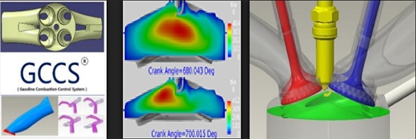

当然了,仅有一套高压直喷燃油系统是远远不够的,燃烧控制技术才是决定这个燃烧过程好与坏的重要因素。4B20J1型2.0T发动机采用了自研GCCS(Gasoline Combustion Control System)燃烧室控制系统,通过优化燃烧室与进气道的设计,让混合气在缸内形成强混合滚流,让整个燃烧的过程更充分。
此外,4B20J1型2.0T发动机后端还连接了一条紧耦合三元催化器,说句简单直白的话就是缩短了三元催化与排气端的距离,能够在尽可能短的时间内让三元催化器达到工作温度,使排出污染物浓度保持在非常低的水准内。
