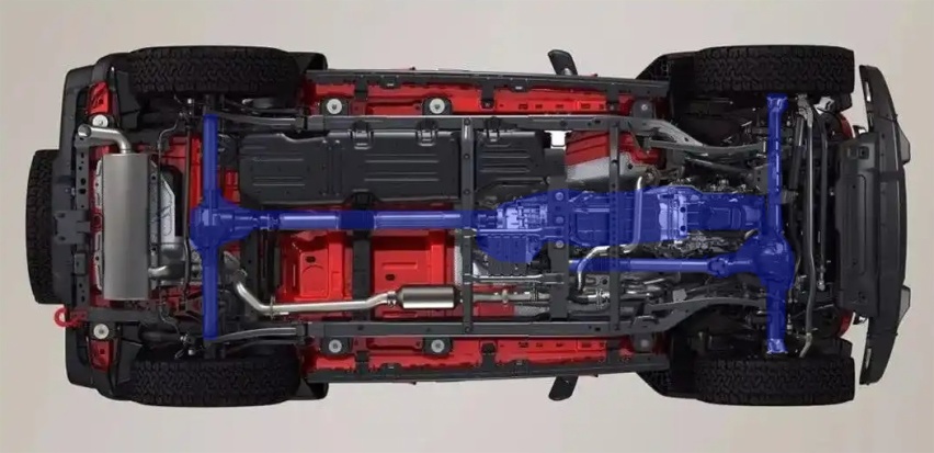

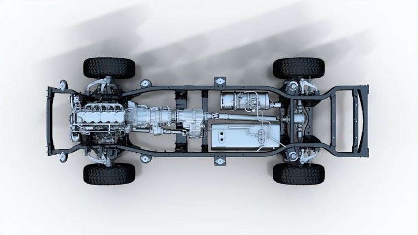

全新212是一台很有看点的越野车,新款最大的看点是2.0T&8AT的组合,不过外行看热闹、内行看门道,其实它的最大看点是前、后整体桥。大部分越野车都采用前双叉臂式独立悬架、后整体桥式非独立悬架的组合,众所周知,每个车轮配一套悬架系统的独立悬架可以最大幅度的降低各个车轮之间的相互干扰,可以更有效的控制车轮的倾角,以保证车轮的接地面积和抓地力。

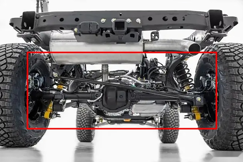

但是整体桥式非独立悬架不同,其升高的方式很简单,只需要更换加高且加强的螺旋弹簧或板簧;弹性元件在整体桥上的固定位置不变,受力角度不变,并且整体桥的壳体强度高,分动系统在壳体内部,整套系统改装后的可靠性依然很高。
综上所述,任谁也不能否定采用前后双叉臂独立悬架的越野车有更高的极限,至少可以更理想的控制车身姿态;但是使用这种悬架系统的越野车的改装是需要严谨态度的,必须有经过验证的改装套件才适合去进行升级,然而这种专业性极高的改装不是一般汽车爱好者和改装厂能进行的,否则就是给车辆的行车安全埋下隐患!反之,想要以低成本简单的进行越野车的底盘升高,整体桥式非独立悬架则能体现出一定优势。
一言以蔽之,整体桥悬架适合民用越野车用户随心所欲的改装,用双叉臂悬架则受限。
