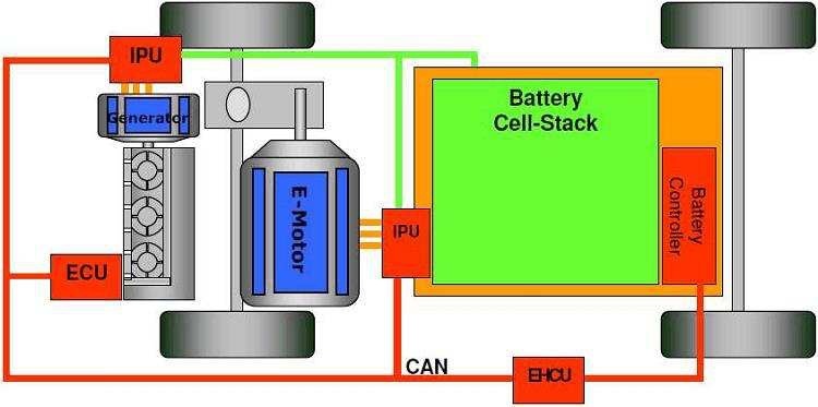

串联方式,指的是把燃油发动机作为发电机动力使用,燃油发动机的动力与驱动轮之间没有任何机械耦合的传动机构。发动机带动发电机发出来的电力用于给驱动电机供电,驱动车辆行驶,或者给电池充电。这种发动机带动电动机发电的组合,我们把它叫做增程器。
这种驱动方式的最大好处就是可以充分发挥发动机和电动机的最优性能。由于发动机与驱动系统是解耦状态,所以可以控制发动机时刻处于最高效的转速和负荷区间,达到最优的燃油效率。而电动机天生拥有完美的扭矩输出曲线。可以不通过多级变速箱的换挡就能直接驱动车辆行驶。所以,串联方式的第一个有点就是能够最大程度的发挥出发动机和电动机最佳性能特性。
▲串联混动比纯电动车增加了增程器、IPU和ECU系统
第二个优点,就是整个动力系统实现了电传,所以操纵起来变得非常简单,不需要变速箱传动轴这样的复杂机构。另外,如果配备两台电机分别驱动左右车轮,还可以取消机械差速器的设计,进一步降低了在昂贵的传动部件上投入的成本。并且通过一定的控制策略,还可以实现左右车轮的转速解耦,诸如左右车轮扭矩分配、转速差控制等等都能轻松实现,性能可以轻松超越最顶级的限滑差速器。
串联方式的缺点也是显而易见的。由于燃油发动机的动力先要被转换成电能,才能供电动机或电池使用,电动机又要把电能转换成动能,所以机械能在使用过程中被两次转换,这个过程会产生一定的能量损耗。发电机和驱动电机两者的效率叠加,使得机械能的使用率变得更低。另外,发动机和发电机总成(增程器)增加了额外的重量和成本。最后,电机作为唯一的驱动车辆的动力源,必须满足最大运行性能的要求,所以电机功率比较大。

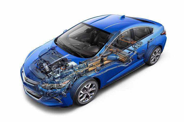

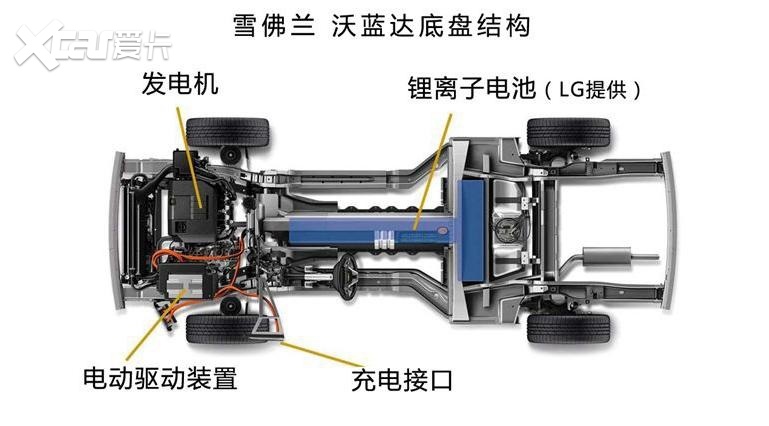

在中国市场最早能看到的串联车型,就是很多年前一款非常冷门的车型——进口雪佛兰沃兰达。这款车在当年卖价超过了50万,如此高昂的售价让其月销量惨不忍睹,销量低到即便北京这种一线城市,在街道上几乎几年也见不到一回沃兰达的身影。而且保值率极低,当年上汽通用给某汽车媒体抵了一台沃兰达做工作车,用了两年左右,拿到二手市场评估,结果只能卖10万块。可见在那个时代,新能源车的贬值速度甚至比超跑豪车更夸张。
▲中国市场首款串联混动车型,雪佛兰沃兰达
