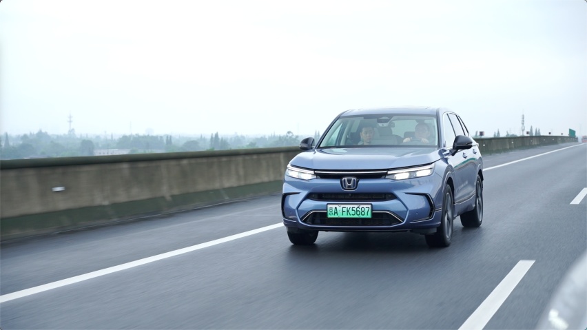

那么合资新能源SUV的技术含量又如何呢?恰好,这次驾仕派要去九寨沟参加广本皓影逐光计划,为了避免雨季被困在九寨沟我们选择自驾前往(事实证明这个选择完全正确),我们就找来一辆皓影e:PHEV——一辆绿牌皓影——自驾进去,看看满油满电情况下第四代本田i-MMD的实力。

这次的测试行程是从成都出发,前往海拔2250米左右的九寨沟沟口,全程430公里左右。这其中有300公里左右是高速公路,剩下一百多公里则是国道,并且也会有大量的爬坡工况,可谓是“逆行而上”。再加上出发当天几乎是一路中到大雨,对于车辆的行驶阻力也比较大,算是油耗测试的“Hard模式”。
因为本田第四代i-MMD的驱动电机得到升级,功率提升至135kW、最大扭矩 335N·m,最高转速 14500rpm,这使得电驱范围增加 30%。再加上17.7度电的大电池组足以支持高功率输出,所以即便以高速100公里/小时以上行驶,在电量充足的情况下都是纯电驱动。

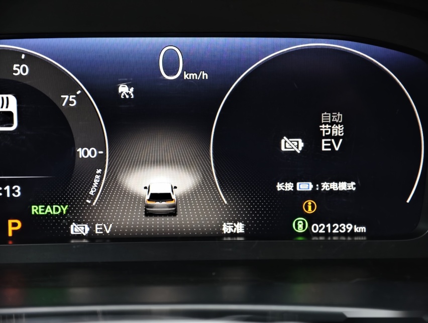

测试结果是,基本上行驶到接近60公里,表显纯电续航里程就降为零。只是实际上即便纯电续航显示为零,EV模式也会持续点亮行驶两三公里,同时电量显示还剩下两格、也就是20%左右。考虑到一个是行驶速度比较快,第二是恰好遇到暴雨天气,所以按照WLTC工况来算也能做到8.2折,如果单纯城市通勤做到八九十公里纯电续航也应该可行。
接下来一段测试就是基本以亏电行驶状态——但是相比于皓影油电混动,实际上插混版本的存电还是更多一些,按照20%来算也有差不多3.5度电,所以驾驶体验依然更倾向于电驱。

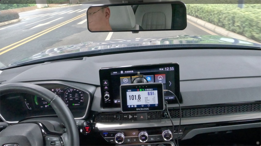

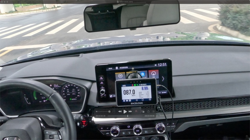

可能很多人关心的是,皓影插混版在有电和没电状态下会不会有性能上的差异?为此我们也做了简单的测试:电量充足的状态下,皓影插混版的百公里加速大概在8.99秒,而在亏电状态下甚至可以跑到8.51秒。
亏电比满电的加速成绩更好?为此我们做了一个简单分析,可能原因在于满电状态下测试加速,车辆起步阶段发动机不会启动,车辆完全以EV模式运行,但为了保护电池,对电池的放电功率就会限制,这就限制了起步加速时间。而在亏电状态下加速则是会立刻启动发动机,发动机发电加上电池供电,这样电机可以迅速输出最大功率,使得加速性能得到提升。
从数据上看,40-80公里/小时的加速比起步时更强,能够在3.36秒左右完成,这说明皓影插混版的中段加速性能比较厉害。这也是本田第四代i-MMD和第三代技术很大的一个区别,第四代动力总成为电机和发动机驱动分别配备了专用齿轮,从同轴设计改为平行轴设计,这样各自转速比不用相互迁就,从而提升了高速行驶的最高时速和再加速性能。

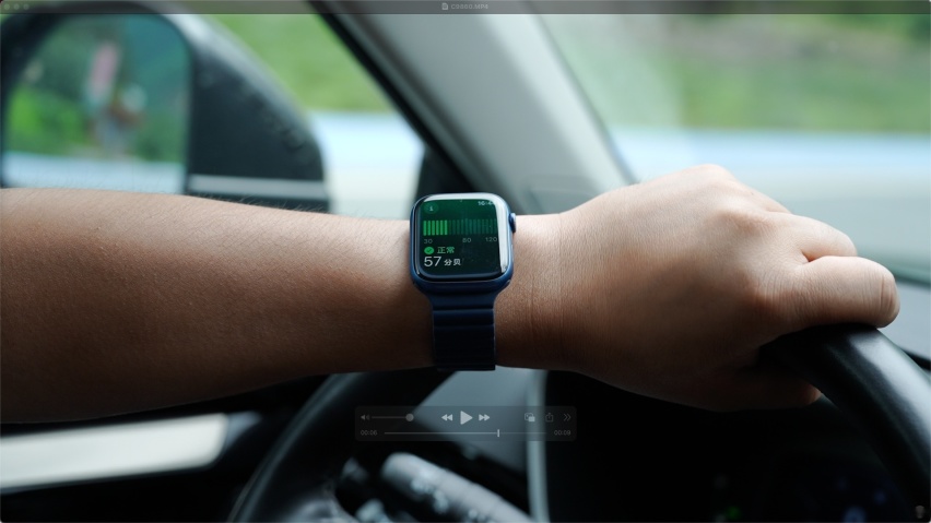

我们测试的一组结果是,在降噪沥青路面,即便是发动机启动的状态下皓影PHEV的噪音主要来自于路噪,在时速80km/h时大概可以保持在61-62分贝、而在时速100公里左右也就是64分贝左右。

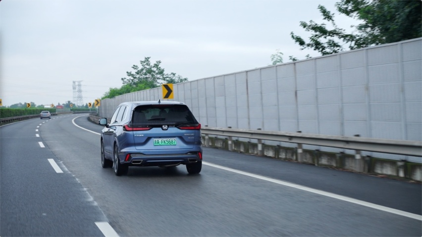

经过八个小时的长途行驶,我们从几乎零海拔的成都平原来到了海拔2500米左右的九寨沟,是时候揭晓最终的油耗测试结果了:
车辆的表显平均油耗是5.2L,而我们在行驶了439.1公里后重新加满油箱,一共加注了22.44L汽油。算下来从成都满油满电出发,在平均时速56公里的前提下,达成了5.11L/百公里的满油满电综合能耗。
并且此时根据表显数据还有405公里的续航。需要再次强调的是,前440公里的行程是全程海拔爬升,所以预计在平原地区一箱油跑到900公里不在话下、满油满电跑1000公里也是有机会的。
如果实在要抠细节,去掉60公里的纯电续航里程之后,皓影插混版的亏电油耗也能做到5.92L/百公里。要知道,这还是在全程下雨、海拔爬升差不多2000多米的上坡工况完成的。

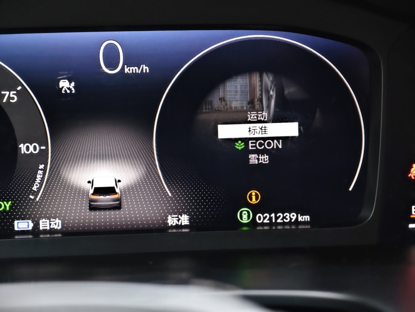

值得单独讲一下的是绿牌皓影的底盘舒适性,相比油电混动和燃油版车型,插电混动版本全系独有ADS 全时自适应减震系统,能够满足运动和舒适双重体验,是提升日常驾驶品质的一个卖点。
在运动、标准、节能模式下自适应减震系统可以有不同的频率响应,比如在高速道路上比较稳定的工况,绿牌皓影的驾乘感更偏向于舒适性,遇到路面接缝的冲击几乎会完全消弭,车身甚至还有一定的上下起伏感。但是在山路上切到运动模式,会明显感觉到悬挂会变硬一些,比如在碾过下坡的密集减速带,震动的传递就变得更加明显,而切换到标准模式时舒适性就要好上些。
实际上,尽管ADS主要是来解决电池组重量增加后对后轴舒适的影响,但是却实实在在提升了绿牌皓影的底盘质感,不管是运动模式还是标准模式,整个底盘的厚实感和对滤震的柔化都要好于燃油版,让插混版本更有高级感。

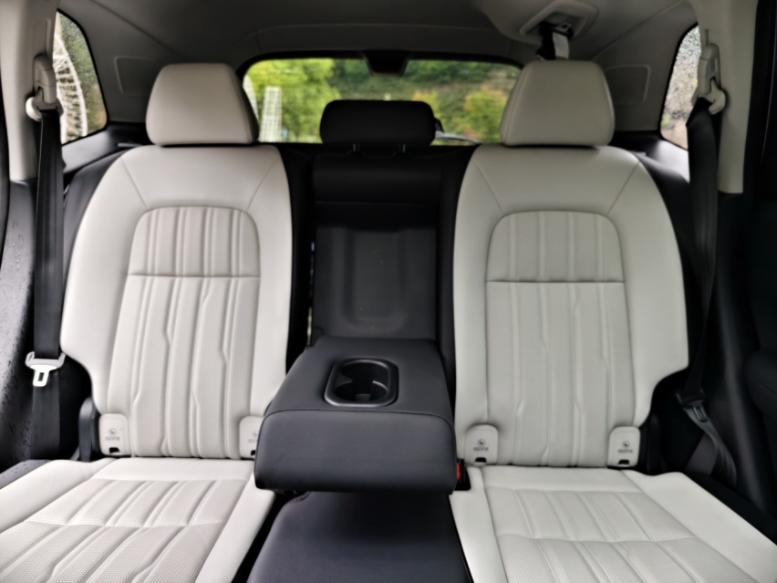

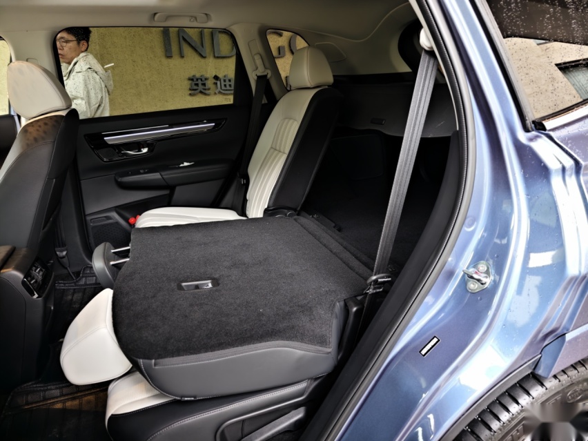

同时,在家用SUV的属性上面,皓影插混版即便用了更大的电池组,但它的后排空间、座椅功能都没有进行任何妥协,包括可以调节的座椅靠背、坐垫可以滑动190mm、放倒第二排座椅可以形成纯平设计、后备厢空间可以多达658L。这些看似很常规的产品点,放到一款新能源SUV上并不多见,这是本田工程师在总布置工程上的积累和功夫。
