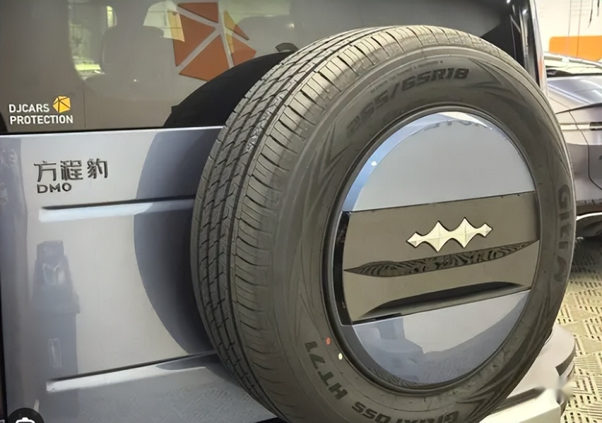

对于一台定位硬派越野的车型来说,不光要外形设计“越野”,对于实际使用时的诸多设计,也要足够“越野”。这不,曾经让无数网友狂喜的方程豹豹5外挂式备胎,现在却成为了很多车主的“噩梦”,纷纷表示这设计简直太“逆天”了。
外挂式备胎对于很多喜欢越野车型的用户来说,这份设计本身很讨喜,因为在传统的燃油型硬派越野中,外挂式备胎本身可以给车内以及底盘结构省出不少空间,进行越野装备以及副油箱的装载,但是到了新能源时代下,外挂式备胎本身的实用性并不大,反而是成为了“图腾式”的设计,方程豹豹5本身是想讨喜的,但不想有些弄巧成拙。
备胎的实际用途就是用来“换”的,在越野路段上备胎本身的实用性就很高,让用户快速换上备胎是设计的核心,可是方程豹豹5在这件事上却搞得十分繁琐。

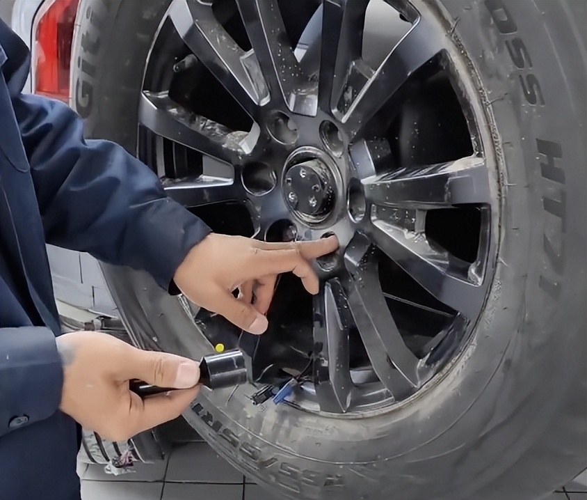

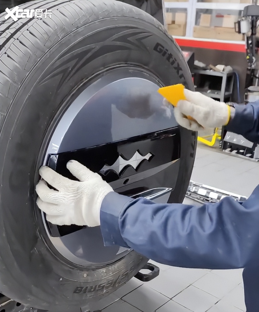

想要拆卸方程豹豹5备胎,首先要做的是把这块黑色的饰板用塑料撬板撬下来,注意黑色饰板与银色饰板并不是一体的,所以说在卸完黑色饰板后,要做的是拆卸银色饰板。
黑色饰板存在的意义只不过是为了盖住固定银色饰板的三颗螺丝,在拆除了这三颗螺丝后,我们终于见到了备胎的全样,并且注意的是银色饰板上有倒车影像等电子元件的连接线,在彻底拿掉银色饰板前,要把线拆了。

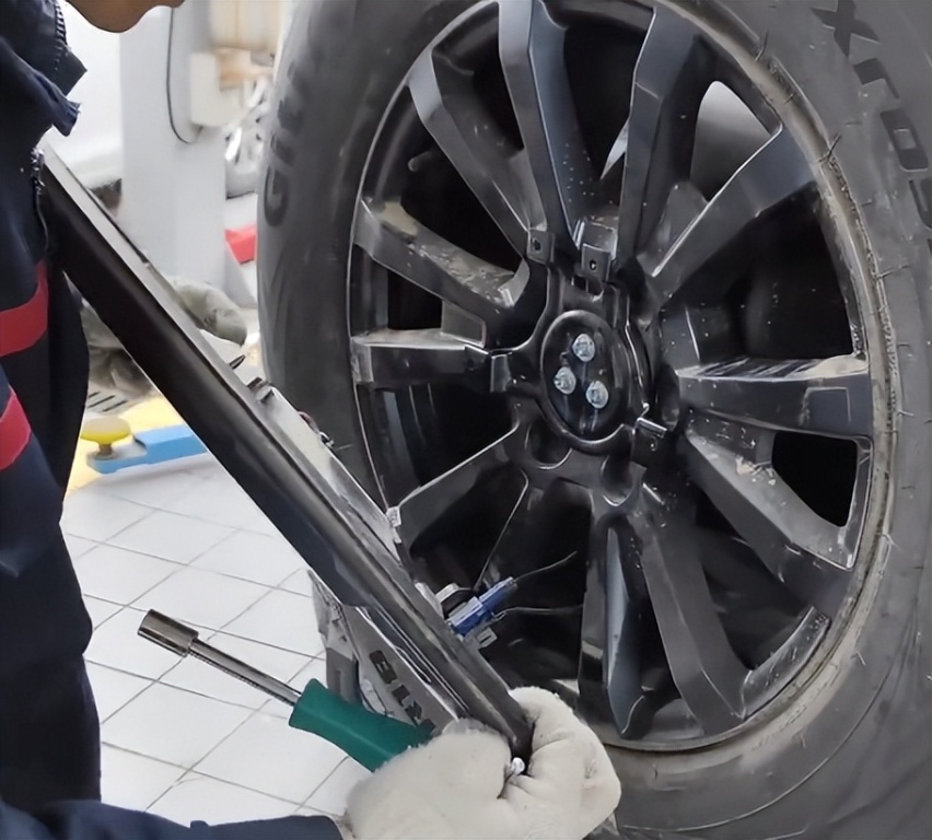

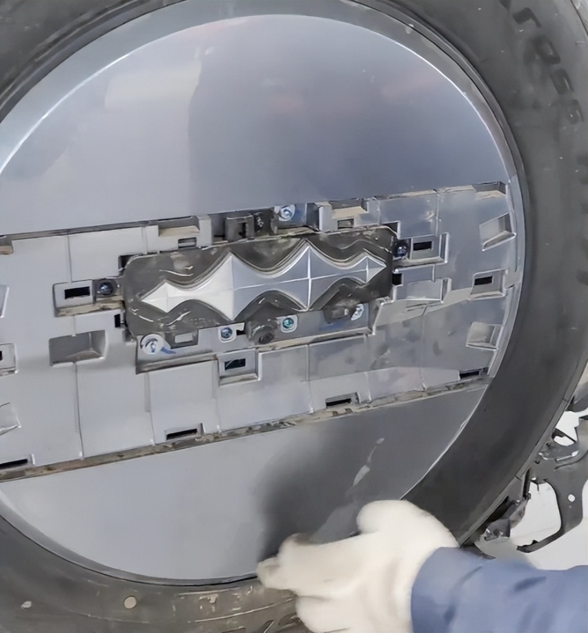

拆掉线束之后,备胎的本身就彻底显露出来,但到了这一步,还不能直接拆卸备胎,因为还有一个黑色的铁片和三颗螺丝,用来盖住备胎的螺丝,这里知嘹汽车也很匪夷所思,甚至都不知道该叫它什么,但方程豹厂家就这么设计了。

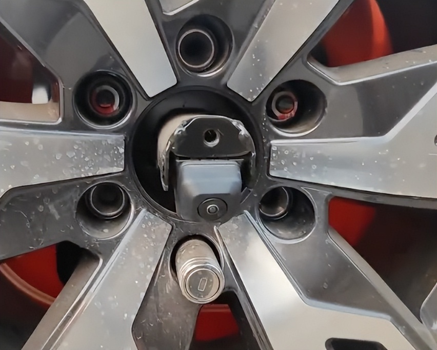

拆除掉这三颗螺丝和盖板后,我们才终于能进行拆下备胎的正式工作,拿出套筒,拆除六颗固定备胎的螺丝,备胎才终于到手。

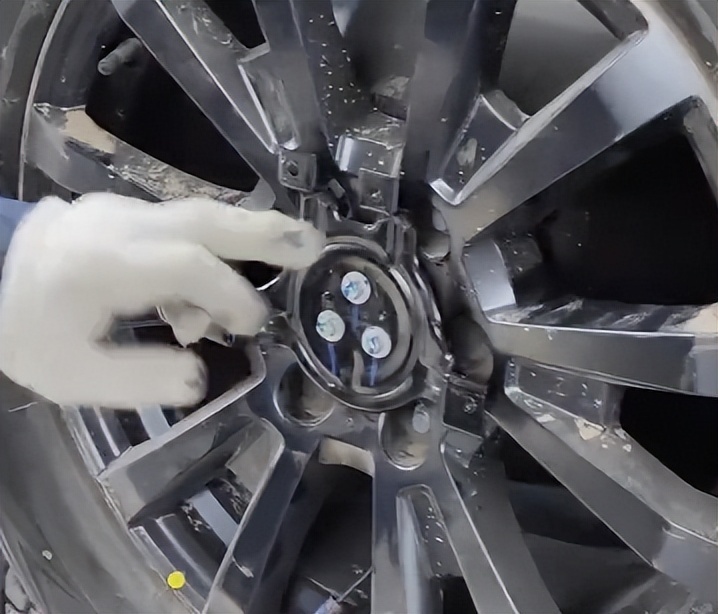

然后就是常规的换轮胎工作,最后还要反向再进行一遍上述操作,才能把换下来的轮胎装车。不知道大家体力如何,反正知嘹汽车光是看就已经觉得累了。但我们先不去评判到底这套设计究竟怎么样,我们直接来看对面坦克300的设计是什么样的。

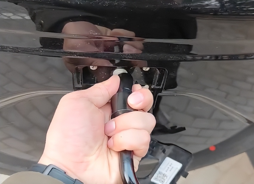

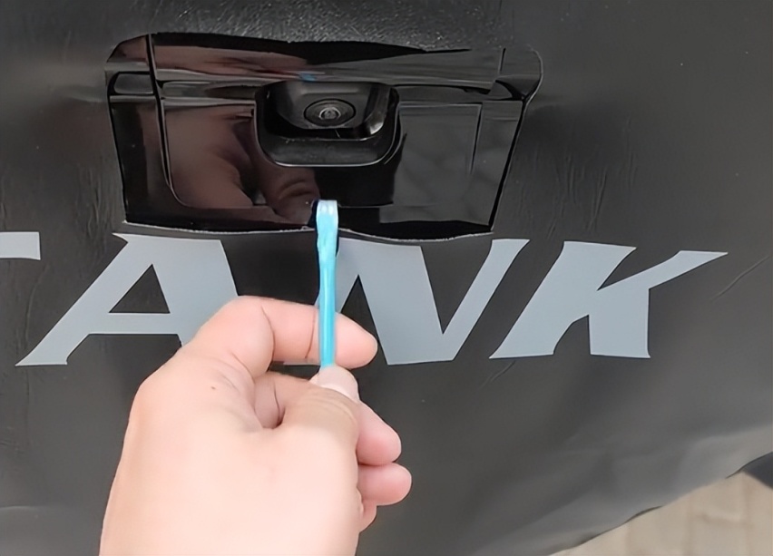

先撬小盖板,然后拆掉一个大盖板的固定螺丝,整个后饰板就可以全部取下,而且小设计是在撬开小盖板后,小盖板也不会掉落,而是由一根线与大盖板始终连接,避免丢失。

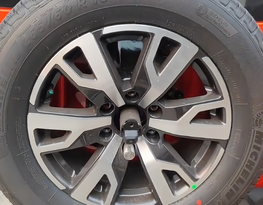

在拿掉大盖板之后,我们就可以进行备胎的拆卸,固定备胎的只有三颗螺丝,其中一个需要用随车钥匙进行解锁,然后就可以拆下备胎了。
两者相比,坦克300的设计明显更时间和省体力。而且,对于硬派越野来说,在越野路段上不一定会发生什么,让用户快捷、效率地去进行备胎的更换才是主要目的,试想一下如果要在高原缺氧的环境下,下车进行方程豹豹5换备胎的这一套流程,那滋味可太不好受了。
