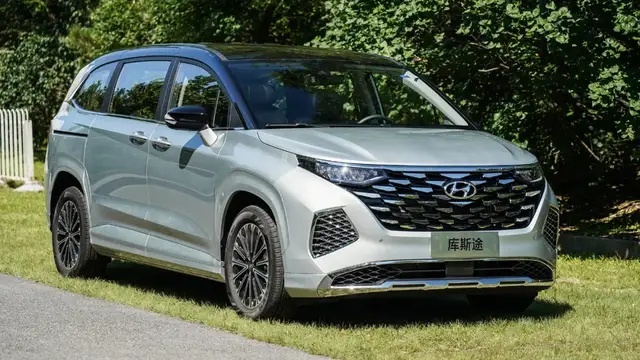

作为中期改款车型,新款库斯途在外观上的变化并不大,主要还是在细节之处的调整。比如前脸的格栅变成了大面积的镀铬材质,原本在两侧的转向灯也被移动到大灯组内部,提升了一定的质感。

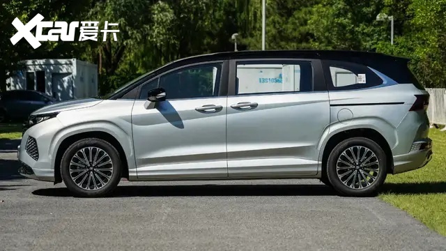

其实从正面的照片中就可以发现,库斯途的车身高度,尤其是厚度是比较夸张的,这一点从侧面看会更加明显。主要原因在于,库斯途就像如今很多新时代MPV一样,放弃了基于轿车底盘打造的思路,直接使用了SUV底盘进行设计。这样做的好处是可以提高车身后部的防追尾安全性,缺点就是整车看起来略显肥厚。具体到尺寸上,新款库斯途的长宽高分别为4950/1850/1734mm,轴距为3055mm,无论是长度还是宽度,相比如今的新能源MPV都算得上苗条,更适合城市内使用。

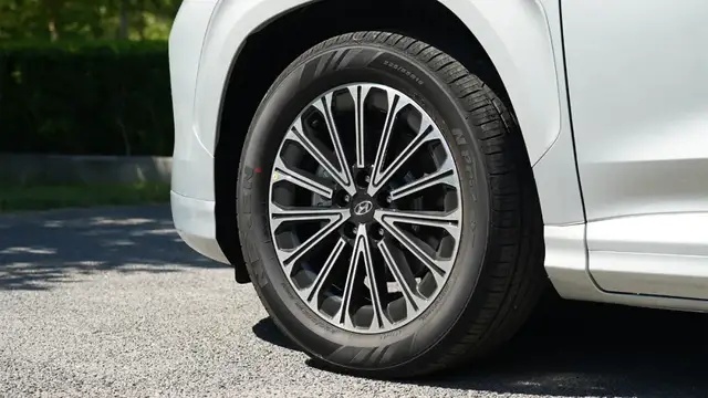

在轮胎部分,库斯途使用了225/55 R18规格的耐克森RH7轮胎,主打静音和舒适路线。不过400元左右市场价也说明它相比起昂贵的顶级轮胎来说,肯定还是有一定性能差距的。

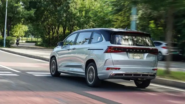

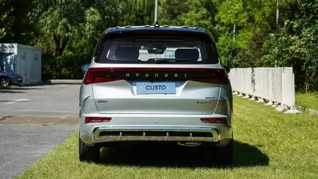

库斯途车尾的造型和车头一样,都是非常张扬的风格。钢琴黑色的Logo装饰板与贯穿式尾灯融合在了一起,使整个灯组看起来巨大无比。其实这倒是还好,毕竟新势力各种奇怪的设计咱们见得也多了。就是后杠最下方这大面积的镀铬装饰板实在是令人有些绷不住,家用MPV大可不必这么浮夸......

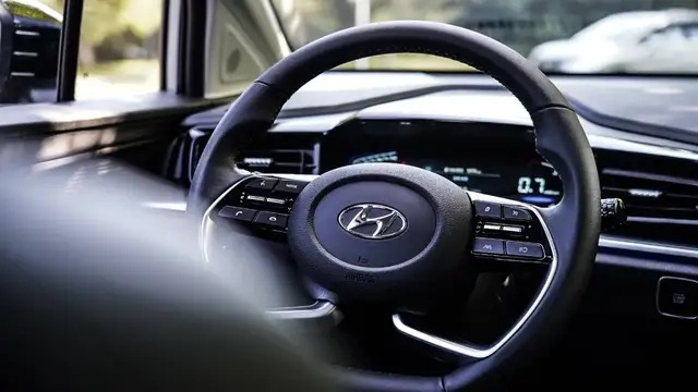

拥有同样问题的还有它的仪表盘,库斯途同样没有使用全贴合屏幕,导致仪表看起来不够通透。并且仪表UI的风格也不够时尚,总让我想起早年间的吉利、比亚迪等品牌。
不过除了两块屏幕有槽点外,新款库斯途内饰的其他部分处理得其实不错。例如多功能方向盘的按键逻辑非常清晰易懂,几乎就是0学习成本。更细的盘幅,握起来也更有安全感一些。

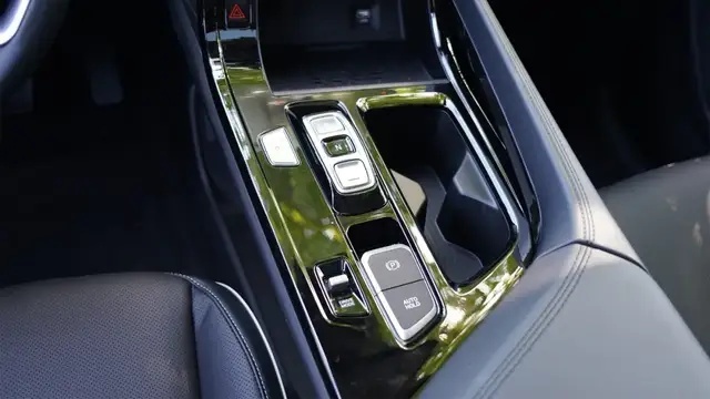

在中央通道区域,按键式的换挡确实让整片区域看起来更简洁了。前方则是无线充电底座,实测下来有容易出现过热的情况,并且充电速度也比较一般。再后方则是驾驶模式、Auto Hold和电子手刹。

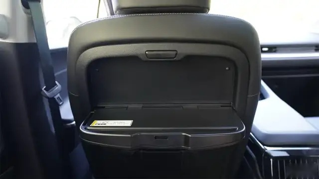

简单介绍完前排内饰,是时候让我们来看看MPV车型的重头戏--第二排。虽然我开的这台1.5T顶配车型售价也只有19.78万元,但车辆的第一、二排座椅均支持加热、通风、电动调节。并且第二排座椅还支持腿托以及“零重力”模式。在开启零重力模式后,座椅会向内侧滑动,避免靠背磕到后面轮拱;然后放倒靠背、抬起座垫和腿托,整体的感受确实比普通座椅放倒靠背来得强。此外,主副驾驶靠背位置都提供了小桌板,在车上喂孩子吃饭,或者出行过程中处理一些工作都很方便。

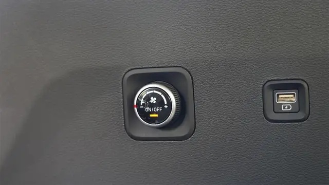

受限于价格,库斯途的第三排配置就不是很丰富了,只有单独了空调出风口和风量调节按钮,以及一个USB充电接口。

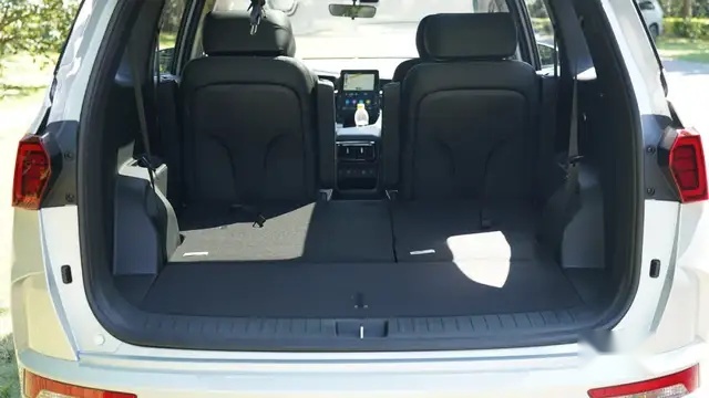

但空间利用率再高也无法突破物理因素的限制,库斯途的后备厢在三排座全开的情况下并不算宽裕。虽然官方表示可以放下6个20英寸登机箱,但那是牺牲了后排靠背角度的前提。在正常舒适坐姿的情况下,我目测只能放2个登机箱,再加一些小包。如果是4人出行的话,将第三排收起后,库斯途的后备厢空间瞬间就非常夸张了,即使是婴儿车也能直接放进去。

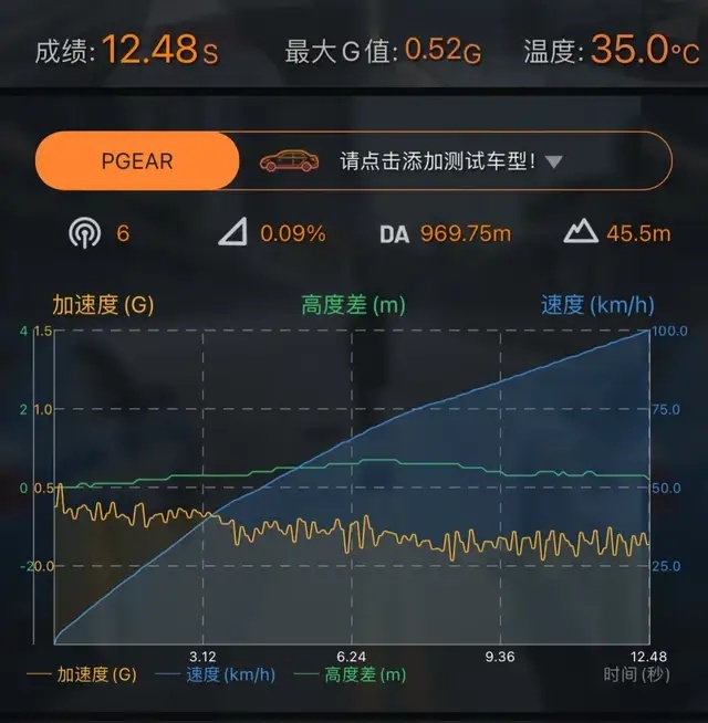

而库斯途真正让我感到震惊的则是它的动力系统,1.5T的发动机动力输出非常线性、柔和,不急不躁。当然啦,这也跟它的绝对动力确实不太强有一定关系。这台1.5T的发动机只有170马力、253牛·米,配上8AT变速箱,拉动1.7吨的车身显然是小马拉大车。经过实测,在35℃的环境下,1.5T库斯途的0-100km/h加速时间只有12.48秒,即使是一台MPV也算是偏慢了。
好在,库斯途实际开起来的动力并没有账面上那么拉胯,至少在60km/h以内的情况下,是完全没有问题的,轻快好开。只有到了80km/h以上的时速且想要快速超越前车时,才会显得心有余而力不足。与发动机匹配的8AT变速箱表现非常平顺,兢兢业业地换挡完全没有存在感,并且它为了降低发动机在低速区间的拖拽感,这台8AT变速箱竟然会在40km/h时就进入逆序喷油点,开始给发动机供油。要知道是,目前大部分汽油车普遍在20-25km/h左右,甚至宝马为了降低油耗,还会做到更低的时速。

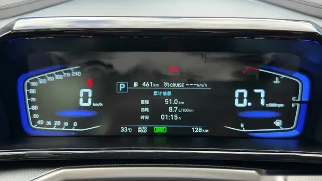

自然而然地,更高的逆序喷油点时速本身就会对油耗产生负面影响。这时再加上我这台1.5T库斯途是有点小马拉大车的关系,因此最终的油耗也不是特别好看。测试当天北京气温在33℃以上,我将空调设置为23℃自动模式,车上仅我一人,在市区拥堵环路、通畅环路和拥堵红绿灯路段共计行驶了51km,均速40.8km/h,最终表显油耗为8.7L/100km。
