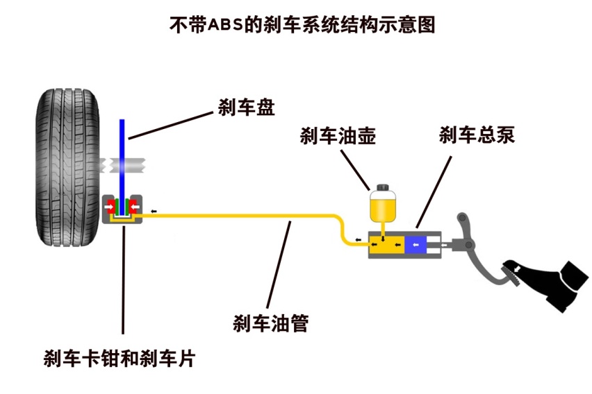

ABS的全称是“刹车防抱死系统”,所谓刹车抱死就是刹车力度太大了,车轱辘直接不会转,在地上拖着往前滑行。前轮抱死会导致车辆无法转弯,后轮抱死容易甩尾。
如果一辆车不带ABS,那么它的刹车系统就如下图所示:踩下刹车踏板,刹车总泵推动刹车油,刹车油把踩刹车的力传递到刹车卡钳,推动刹车片紧紧夹住刹车盘。如果你踩刹车的力度过大,车轮就抱死了。

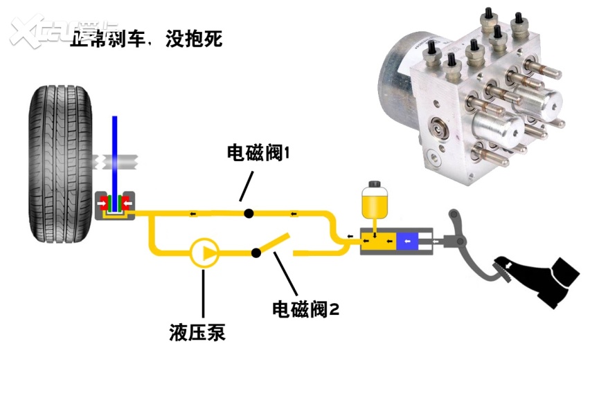

而ABS系统就是在刹车管路上增加了一个控制装置,当刹车抱死时它会帮你快速点刹。
比如下图就是增加了ABS后的刹车系统结构示意图:正常情况下电磁阀1闭合,2断开,液压泵不工作。这时候刹车系统和没ABS一样,当我们踩刹车的时候刹车总泵推动刹车油,沿着刹车管路把压力传递给卡钳。只要刹车没抱死,刹车系统就是这个工作模式。
当车轮抱死后就是下图的工作模式了:ABS系统就会断开电磁阀1,避免刹车力度继续增加。同时打开电磁阀2并启动液压泵,这一步的目的是把刹车卡钳里的一部分刹车油泵回刹车总泵,这样刹车卡钳里的油少了,压力就降低,车轮就能恢复滚动了。
ABS系统工作时就是在极短的时间内快速重复以上步骤,从而实现高频率的点刹。由于液压泵把刹车油往回泵的时候压力很大,轻松超过我们踩刹车踏板的力量,所以往回泵的刹车油就会顶着刹车踏板往回移动,这就是刹车踏板顶脚的原因了。而且由于频率很高,所以就会产生那种“脚下踩了老鼠”的特殊感受。
