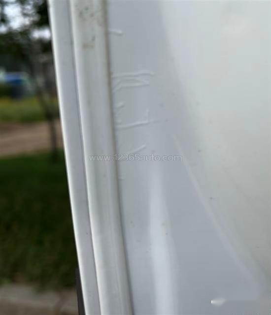

近日,一位哈弗H6车主的在汽车门网投诉称,自己购买的哈弗H6车身漆面出现爆漆、鼓包、开裂。据车主了解,全国很多哈弗H6车主的车辆都出现该问题,但与厂商反馈并无回应。
另有车主表示,购买车辆一年多,行驶里程不到一万公里。在车辆无任何事故维修、全车原厂漆的情况下,4个车门和引擎盖内侧胶条边缘漆面出现严重爆漆现象,网上查询曾有长城赤兔等车主出现该问题并进行过维权,车主怀疑是制造工艺问题所导致的质量问题。此前,车主到4S店进行检测,给出的方案是,拆除车门以及车门内饰板重新修补车漆。

也有车主表示,自己的新车也遭遇了以上问题,买车不到三个月车辆就有4、5处车面爆漆的情况。起初车主并无在意,当车主洗车时,洗车工提醒车主,若爆漆不处理就将面临车身生锈的风险,他这才意识到问题的严重性。找到长城售后给出的解决方案是,仅处理目前漆面爆开的区域。但车主表示,除了恢复爆开的漆面外,还需要延长一年的整车漆面质保。

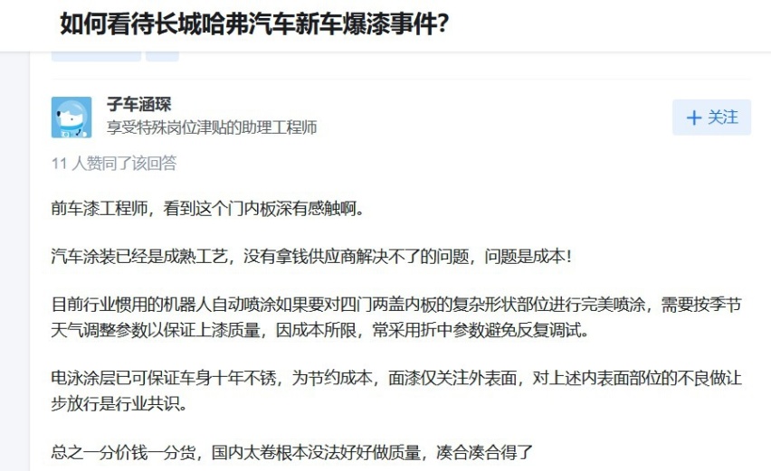

在知乎论坛上,在一则“如何看待长城哈弗汽车新车爆漆事件”提问下,有位自称是专业人士对漆面爆漆问题进行解答。称,目前行业惯用的机器人的自动喷涂工艺对四门两盖内板的复杂形状部位的喷涂,需要针对季节、天气情况调整参数以确保上漆质量。
但有些车企为限制成本,厂采用折中参数来避免反复调试。一般情况下,车漆的电泳涂层技术可以保证车身十年不锈。但是为节约成本,面漆只会关注外表面,对喷漆参数控制不严谨会造成车身表面的车漆工艺质量难以达标。
更何况,厂商所称的修补破损部分的车漆也达不到原装车漆的效果。正常情况下,原厂车漆会在电泳涂漆后对车身进行200摄氏度的烘烤,但修复车漆一般是将车漆调配之后再进行烘烤。修复车漆在质量、烘烤温度、补漆工艺与原装车漆还是有很大差距。
