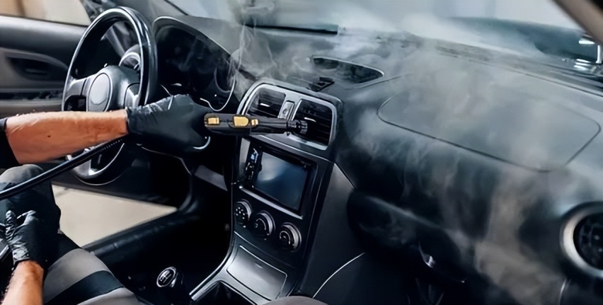

开车的时候已经需要使用暖风了,可是有些车主在开启暖风之后,扑面而来的是一股酸臭味。味道就像是三天没洗的脚,或者是腐烂的食物,实在是让人反胃。于是就有读者提问:需不需要去做车辆空调管道清洁?
有必要吗?
正确答案是没有必要。
因为车辆只要使用过冷空调就难免会出现这种气味,清理车辆空调管路或蒸发箱只能缓解一时;如果气温出现反弹,后续还会使用冷空调的话,后续照样会出现这种气味。

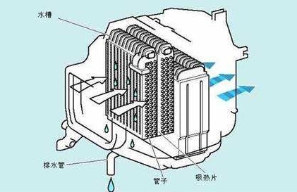

汽车在使用冷空调的时候会出现“滴水”的现象,甚至是“漏水”的现象是;这些水和家用空调的冷凝水一样——就是冷凝水。当汽车开启冷空调的时候,制冷剂会让蒸发器大幅降温;随后鼓风机将外部的高温空气吹到低温的蒸发器上,空气中的热能自然传导至低温的蒸发实现降温。
空气中还有水蒸气,气温越高所含水蒸气越多。
水蒸气遇冷会凝结成为液态水,这就是冷凝水形成的原理;汽车开冷空调之后出现底盘“滴水”和“漏水”的现象正是蒸发器的冷凝水流了出来,蒸发器在蒸发箱里,蒸发箱有排水口。

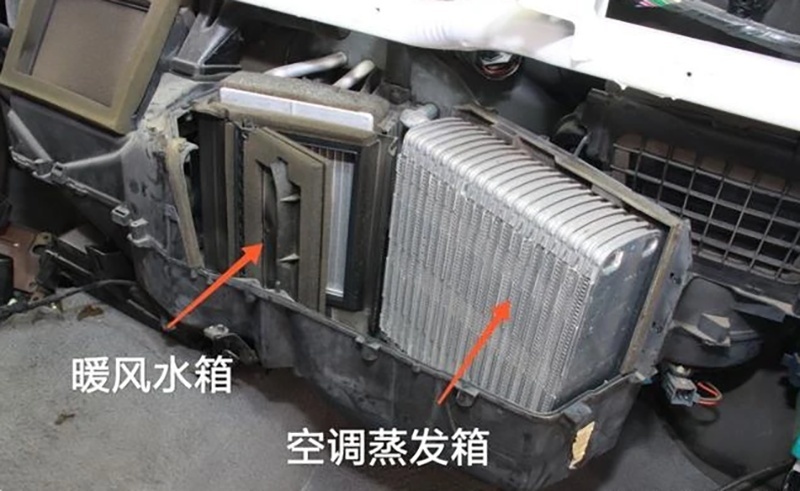

汽车暖风水箱和蒸发器往往紧邻,开启暖风并开到最高温度之后,高温能有效清洁蒸发器里的霉菌;所以用这种方法是可以有效去除空调异味的,并且成本远远低于人工清洁箱体和管路。
