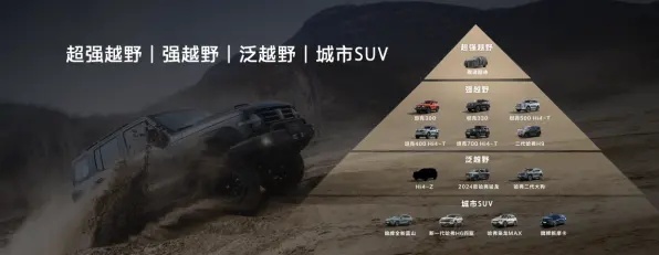

在了解Hi4-Z之前,我们先理一下长城集团几套主力混动系统的差异。

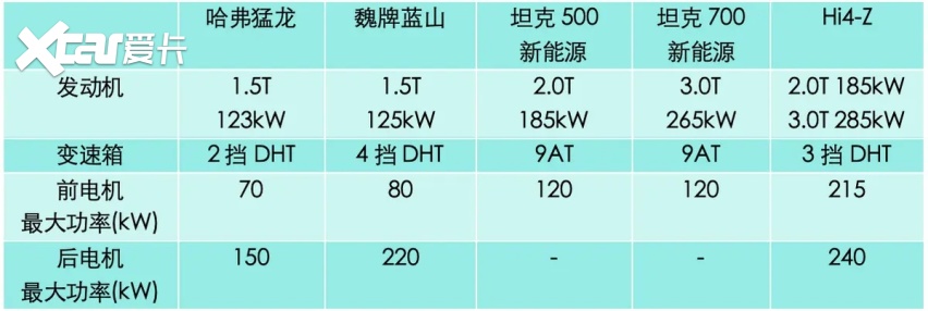

专门给消费级城市SUV的Hi4是一套P2+P4构型的混动,混动专用的1.5T发动机搭配横置的2挡DHT,比较有代表性的车型是哈弗猛龙和二代大狗新能源。
而高阶一点的Hi4+是P2.5+P4的构型,变速箱、发动机(排量依然是1.5T)和电机都有所升级,电机功率更大,发动机也用上了低压EGR和VGT增压器等高阶技术,最明显是变速箱升级到了4挡DHT。新款的魏牌蓝山和摩卡都在使用。
专门强调强越野需求的Hi4-T则是一套P2的构型,用在有大梁车架的非承载式车身,有传统意义的传动轴,是一套非解耦式的混动四驱,混动专用的发动机有2.0T和3.0T,主要用在坦克品牌车型上,如坦克700(图片)新能源和坦克400/500新能源。

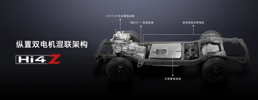

而这次发布的Hi4-Z,定位是一套泛越野需求的混动系统,主打长途穿越非硬派,是一套介乎Hi4和Hi4-T之间的混动系统,属于P2+P4的构型。

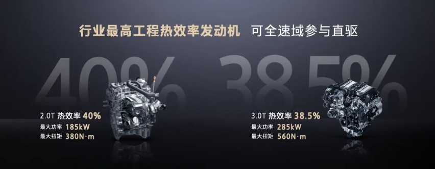

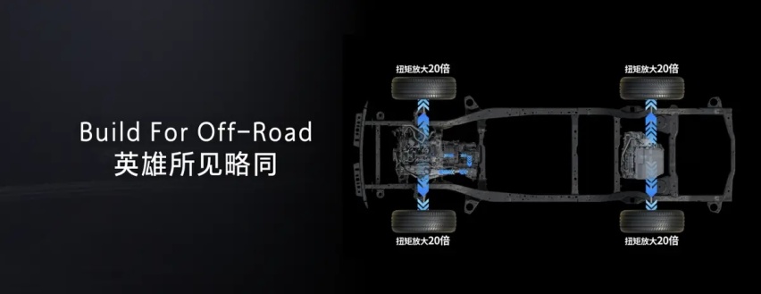

长城的泛越野,四驱和大梁车架必须要有,不过这是一套没有机械传动轴的混动四驱,混动专用2.0T和3.0T发动机还是有的,搭配全球首款纵置3挡DHT,P2电机为215kW,P4电机为240kW,馈电的零百成绩也是5秒级的水平,纯电续航WLTC突破200km,最大的快充功率达到163kW,比很多纯电车辆都要高。

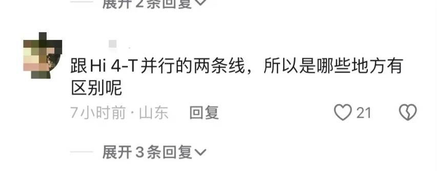

有网友问Hi4-Z跟Hi4-T是不是并行的两条线。其实,并不是,前者是主打轻度越野,后者是定位为硬派越野。

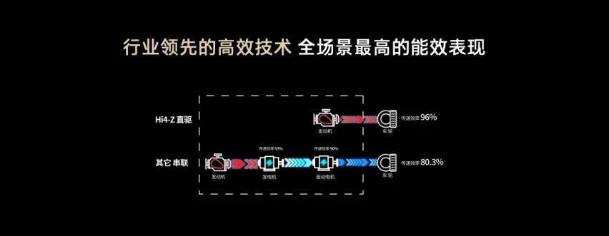

这套Hi4-Z的核心卖点是大马力低油耗,虽然越野能力也不错,但核心还是解决进城的大马力低油耗,对一台重车来说,P2还得是必须的,电机和发动机并联起来,再用一个3挡变速箱完成调速增扭,加上前后两把差速锁,以及虚拟越野中锁,整辆车的越野脱困能力依旧很强。
在新能源插混的路上,长城一直是保留着变速箱的状态,这和纯靠电机进行驱动的方式有很大区别。发动机+P2+多挡变速箱,确保越野状态下依然有可靠的动力输出,而且有变速箱调节转速,确保可以敏感调节动力输出。

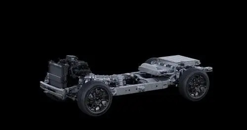

有意思的是,大家可以在展出的Hi4-Z架构看到,长城在非承载式车身大梁中间放了一块电池,容量是59.05kWh,WLTC工况的纯电续航可达200km。

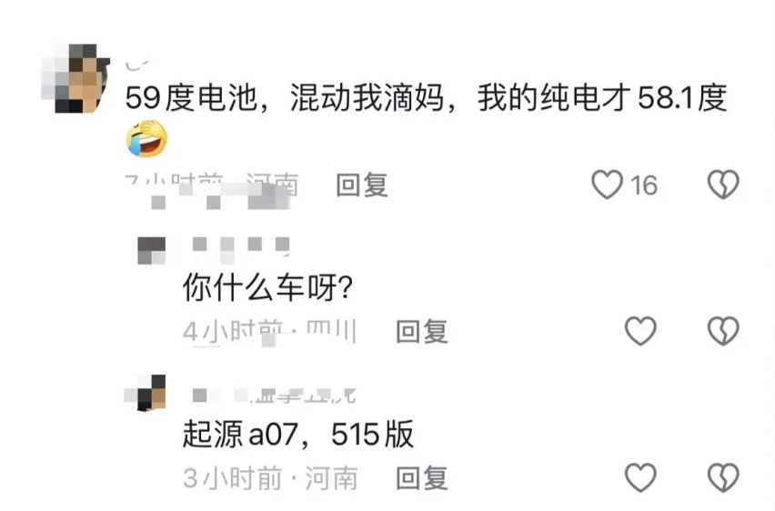

有网友表示,这个混动架构的电池容量,都比他家纯电的车还要大。
