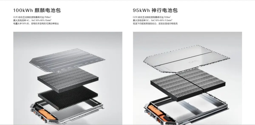

这样的充电速度到底是一个怎样的水平?目前在售的车型中,理想MEGA(图片|配置|询价)宣称“充电12分钟续航500公里”,而搭载95kWh神行电池包极氪001可以做到SOC 10%-80%用时11.5分钟,二者均称自己的充电倍率达到了5C。再来看看其他车型的表现,你就知道奇瑞鲲鹏电池最大充电倍率的6C是有多夸张。
