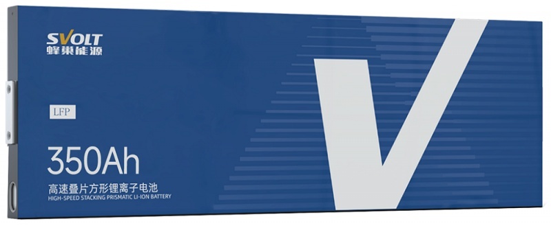

作为方形叠片工艺开创者和引领者,蜂巢能源在行业独创了叠片+热复合工艺,除了媲美卷绕的极致生产效率,其还引领了电芯品质新水准。
据蜂巢能源介绍,飞叠通过三种途径,从制造层面保证产品品质:
首先,飞叠通过隔膜与极片的提前热复合彻底消除隔膜褶皱以及极片掉粉的隐患;
其次,飞叠通过叠片与热压集成的方式保证电池内部结构完全稳定,能更好的提升产品良品率。
此外,飞叠还配备了最先进的AI视觉检测功能,精确识别各种外观与尺寸不良并及时调整切刀位置,可以实现CCD定位,将叠片对齐度精度控制在±0.3㎜以内,纠偏精度控制在±0.2㎜以内,可实现每层极片每个角部的100%对齐度检测,解决了传统Z叠隔膜褶皱、对齐度不良等缺陷控制与监测痛点问题。
值得一提的是,这种独特的“热复合”工序设计还可以增加2%电解液储液空间,有助于电芯实现更长循环寿命,满足汽车动力电池快充、储能电池超长循环寿命需求。
效率方面,飞叠技术同时将8块电芯一次性叠片,做到了0.125秒/片,是传统叠片机速度的四倍,这样的生产效率不仅远高于目前其他企业的叠片效率,且设备单位投资和单位占地节省40%以上。
设备集成方面,飞叠采用热复合制袋工艺,对比传统Z叠工艺路线,通过极片热复合配合极组对齐度全检到极组热压工艺,大幅提升了极组加工和转运过程的防错位能力提升,从而实现了取消捆版胶带、热压时间缩短、X-ray检测工艺取消等工艺简化效果。
设备投资方面,相较于卷绕技术路线,受到产品尺寸的限制,飞叠热复合工艺设备投资和制费水平更低。
可以看到,融合了热复合技术的飞叠技术,在飞切过程中采用国际首创非对称隔膜,并对产品生产进行全方位CCD监测(极片取片和定位更精准)、极片对齐度、热压、V角裁切、多工位叠等,良率高达99.9%。
蜂巢能源在行业独创的飞叠+热复合技术解决了传统叠片工艺长期以来效率慢、良率低、成本高的难题,不仅相较传统Z叠工艺效率、良率、成本都实现了质的突破,且在安全、长寿命、快充等核心参数也要优于卷绕。
作为叠片工艺的创新引领者,蜂巢能源在叠片+热复合工艺领域积累了大量领先的技术经验和专利。随着基于飞叠热复合工艺的短刀电池陆续得到头部客户的大批量验证和市场反馈,热复合叠片的技术优势也愈发清晰,蜂巢能源也更加笃定叠片的未来一定是热复合叠片。
蜂巢能源飞叠技术已经批量导入短刀产线,基于该技术生产的短刀电芯凭借品质、安全、成本和兼容性优势,逐渐成为市场爆款大单品,带动蜂巢能源在汽车动力电池装机快速攀升。
数据显示,截止到今年9月,基于叠片工艺的蜂巢能源短刀电池交付量达到了200,000套,位居全球第一,其中出口量达109,545套,占比高达55%;蜂巢能源今年Q4电池订单总量达到12.66GWh,环比增长了91%。相关数据的背后,是下游客户对蜂巢能源基于飞叠热复合工艺短刀电池性能品质的高度认可,以及基于飞叠效率对蜂巢能源高品质、大规模交付能力的信赖。
