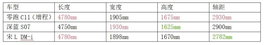

首先,你要是希望空间大,那零跑C11是首选,因为它的轴距是三款里最大。

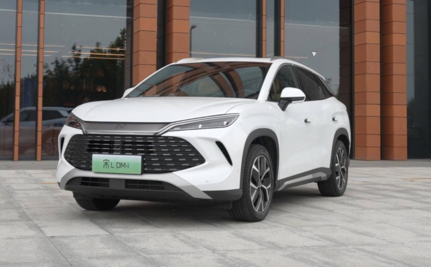

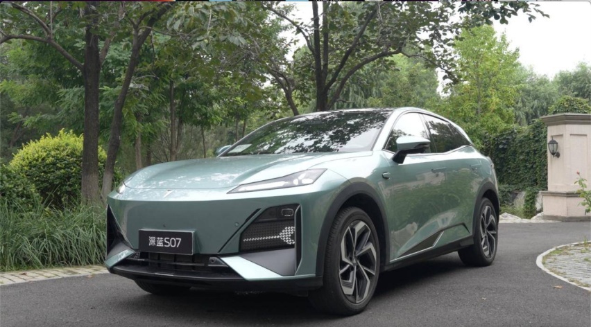

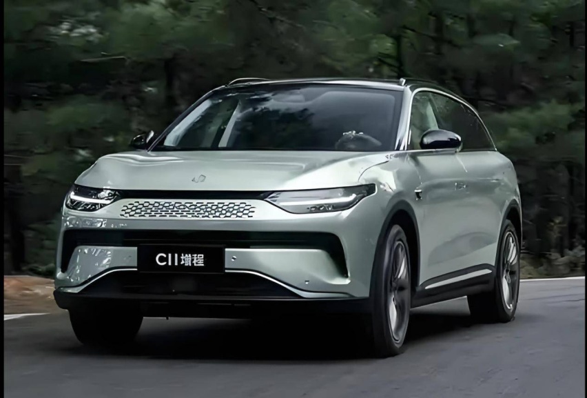

从车身尺寸来看,零跑C11(增程)长4780mm、宽1905mm、高1675mm,轴距2930mm. 深蓝S07:长4750mm、宽1930mm、高1625mm,轴距2900mm.;宋L DM-i:长4780mm、宽1898mm、高1670mm,轴距2782mm. 零跑得益于全新自研的新能源平台,采用了最小的前悬和较短的后悬,同样的车长,就留下更大的轴距,体现在二排腿部空间就相对更加宽敞,有车主实测后排腿部空间可达4到5个拳头的距离;;同时,它的车身高度也是三款里最高的,头部空间也就更充裕,即使1.8身高的乘客,坐在车内,也丝毫不显得局促。深蓝S07的1625mm车身高度在后排头部空间上相对局促些.宋L DM-i 的2782mm的轴距相对腿部空间略微有限。

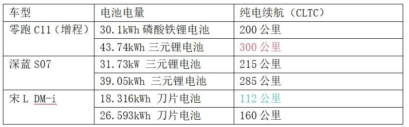

零跑C11增程版提供两种电池容量选择,其中30.1kWh磷酸铁锂电池版本,CLTC工况纯电续航里程为200公里;43.74kWh三元锂电池版本,CLTC工况纯电续航里程可达300公里。
深蓝S07增程版有两个版本,215max版电池容量为31.73kWh,CLTC纯电续航215公里;285max版电池容量为39.05kWh,CLTC纯电续航285公里 。纯电版520max电池容量为68.82kWh,纯电续航520公里。
宋L DM-i,配备18.316kWh和26.593kWh两种容量的磷酸铁锂“刀片”电池组,对应的CLTC纯电续航里程分别为112公里和160公里。

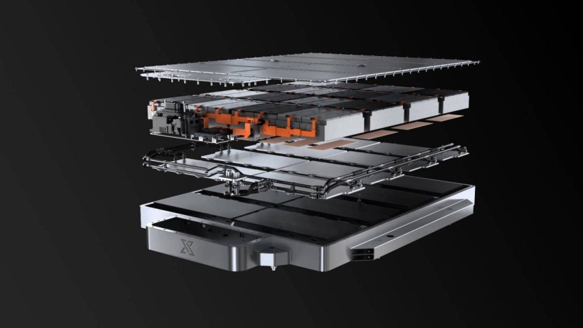

纯电续航长,优点是很明显的。1.日常通勤和短途出行基本用电,无需频繁加油,可以更多的时间和几率在纯电模式下行驶,长期下来,省油节能还省钱。2.减少充电频率:电池的生命周期寿命是受快充次数影响的。一般磷酸铁锂电池的寿命是3000次循环,三元锂电池是2000次循环(一次充电+一次放电为一次循环),长续航减少了充电次数,不仅节省了用户的时间和精力,还能保障电池的使用寿命。
当然,纯电续航长,也有一些缺点,比如,电池越大,单车制造成本越高。特别是电池成本已经占到整车成本60%的时候,增大电池,无疑是对车企成本控制能力的极大挑战。所以,只有走性价比,质价比路线的车企才敢选择这条路。而这三款车里,零跑的定位就是“低价“的理想,好而不贵,而深蓝也是定位便宜好货,所以,它两相对比亚迪宋L DM-i,都采用了较大的电池。而宋L DM-i则是通过第5代DM技术,通过提升整个动力系统的综合实力来增强自己的竞争能力。

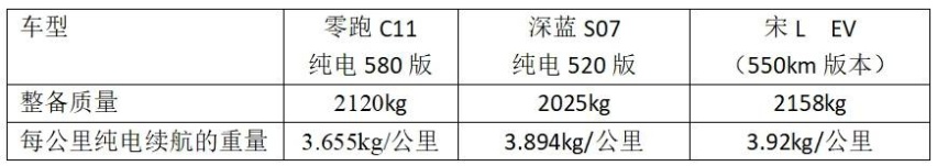

也就是说,零跑增程版的车重稍处劣势。但是,我们再来看三个品牌的纯电车型的车重对比。就发生了一些逆转。
零跑C11的580公里版本,整备质量比宋L EV的550版本整本质量更低,也就是说零跑C11纯电版做到了:续航更长,车重更轻;折算到达成每公里纯电续航的整备质量,零跑C11是最低的。从一定程度上可以反应出:零跑对纯电车型的车重控制相比竞品更有优势。

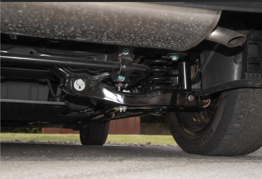

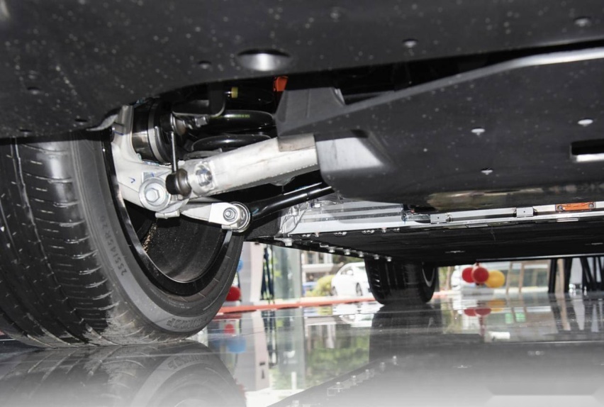

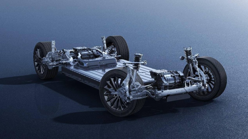

我们评价底盘分三个标准:1.先天结构用料,零跑C11无论增程版还是纯电版都是前双叉臂后五连杆式独立悬挂组合的,而且大量采用铝合金材质,包括摆臂、羊角,部分控制臂以及全框式副车架等。铝合金材质的运用有效减轻了簧下质量。宋L EV也是采用同样的前双叉臂后五连杆,只是后悬架的下摆臂还是铁的。深蓝S07后悬架采用铝合金的H臂,也有亮点。宋L DM-i则是前麦弗逊后四连杆。稍微差一点。
零跑C11底盘结构
宋L DM-i底盘悬架
深蓝S07后悬架铝合金H臂
2.后天硬件。2024款零跑C11全系标配FSD可变阻尼减振器,能够根据路面调节阻尼力大小,部分车型可以加装CDC主动悬架,宋LEV全系也是标配FSD,顶配有云辇C(相当于更高阶的CDC),但是宋L DM-i顶配才有FSD。深蓝S07全系没有这些后天硬件。从后天硬件提升来看,零跑C11更厚道。
3.调校,从传统的底盘调教功力来看,长安从其合资公司福特吸收了很多底盘调教的丰富经验和数据积累,深蓝S07的底盘上也采用了一些硫化整体稳定杆,以及球铰衬套等改进。比亚迪也有来自奔驰的底盘大师的调教,零跑虽然现在也有stelian集团的底盘经验可共享,不过在售的零跑C11上还没有,调教这块还有上升空间。

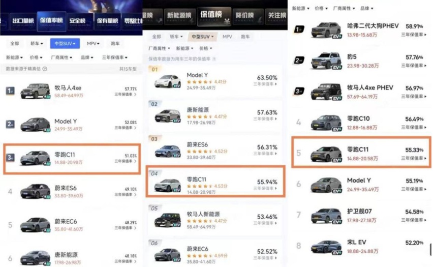

最后,以前的认知是:只要是新能源车,一定不保值。其实,随着新能源渗透率提升至超过燃油车,其保值率也在不断攀升。宋L 和深蓝S07都是新出的车型,还没有三年保值率数据,不过,零跑C11的三年保值率,懂车帝的排行榜居第5 ,达到55.33%,次于豹5的57.76%。
