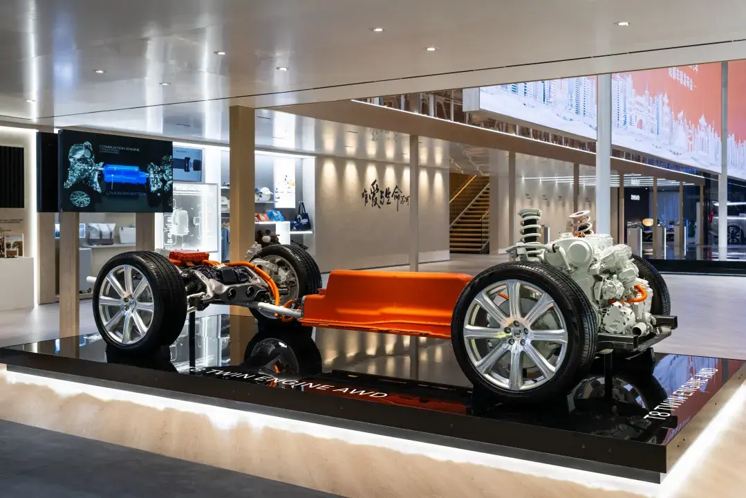

最近看了沃尔沃插电式混动,感觉这套设计有点新意,用另一种方法解决了馈电时动力不足或失速的问题。先看它的硬件结构:
前轴:2.0T大功率发动机+8挡爱信变速箱+1个发电机(仅负责发电和启停,不驱动)
中间:一个18.7kwh动力电池组
后轴:一个驱动电机。
跟目前主流的插混增程车比,沃尔沃插混的前轴少了一个驱动电机。目前主流的设计都是前轴一个发电机一个驱动电机,后轴再加一个驱动电机。
问题的关键就在这里,沃尔沃插电混动这套方案,重点要解决馈电失速或动力不足问题。
原因就是2.0T高功率发动机和8挡爱信自动变速箱。这套动力系统即使没有电机驱动加持,动力也足够强。所以,哪怕动力电池没电了,仅靠2.0T发动机驱动车辆,依然能保证强大的动力输出,不会出现馈电时动力不足或失速问题。
