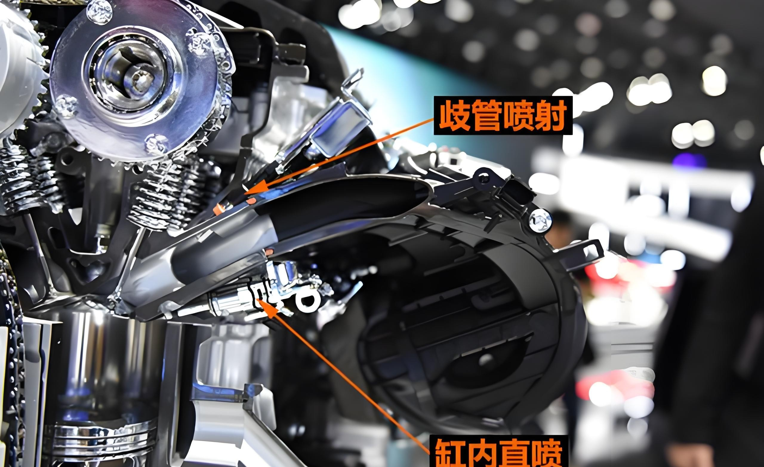

在了解缸内直喷前,必须要先知道传统的喷射方式,进气歧管喷射。它是将喷油嘴安装在进气歧管内,喷油也是喷在进气歧管中,在这里与空气混合,然后在发动机吸气冲程时被吸入气缸。这种方式会导致动力响应较慢,在高负荷和高转速条件下,燃油与空气的混合不如缸内直喷均匀,导致燃烧效率和排放性能比较差一些。
而缸内直喷,是把喷油嘴直接伸进了气缸里,喷油自然也就直接喷在气缸中。它的主要优势在于能够更精确地控制燃油喷射的时间和数量。由于燃油是直接喷入气缸,能够在压缩冲程的末期接近点火时刻进行喷射,此时气缸内的空气密度较大,汽油能够迅速雾化并与空气混合,形成更均匀的可燃混合气。这样会使燃烧更加充分,提高了汽油的利用率,从而增加了发动机的动力输出,同时降低了燃油消耗和尾气排放。
此外,缸内直喷还能够实现分层燃烧。在低负荷工况下,燃油可以集中喷射在火花塞附近,形成较浓的混合气,而在气缸的其他区域则是较稀薄的混合气,这种分层燃烧的方式进一步提高了燃油经济性。一般来说,相比传统喷射方式的同排量发动机,动力提升比较明显,油耗可降低10%至 15%。
缸内直喷还是有很多技术难点的,比如喷油压力非常大,单靠汽油泵的压力远远不够,必须额外配备高压油泵和高精密度的喷油嘴。因为喷油嘴在气缸里面,要一直经受着高温高压,工作环境特别恶劣,这就需要喷油嘴的质量足够好。其次,电控系统也更加复杂,需要对喷油时刻、喷油量、点火时机等进行精密控制。因此,在很多经济型小车上,依然会使用传统的歧管喷射,结构简单、成本低,也不容易出问题。就算出了故障,维修相对简单,维修费用也不高。
