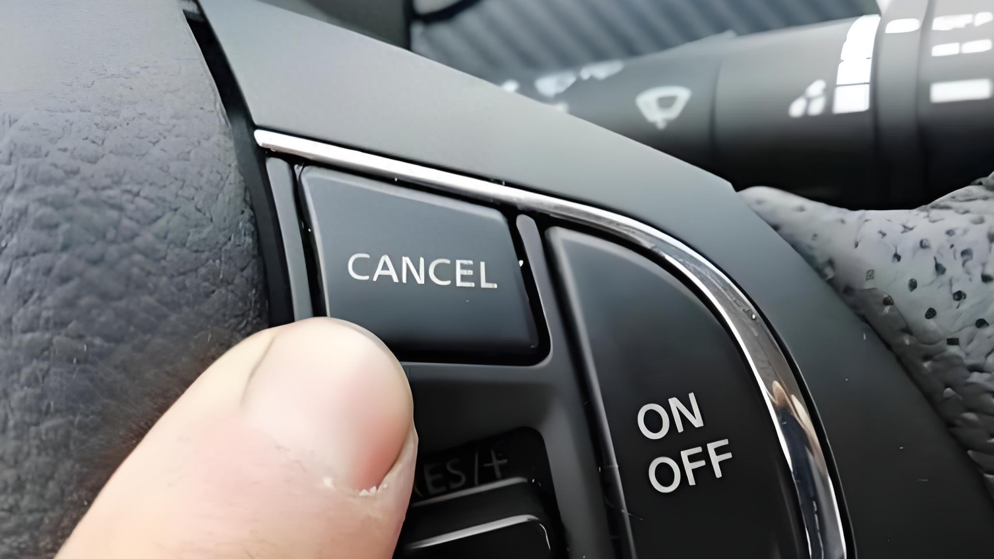

而我们也听说过有的车会出现巡航失灵的情况,按取消开关不起作用了,始终保持设定的高速行驶。感觉非常危险,致使一些驾驶员不敢使用这个功能。一旦出现失灵,驾驶员可能会出现慌乱,心里很害怕,大脑一片空白,导致不知道该怎么让车停下来。大概有以下几种方法,驾驶员都应该了解一下。

因此,一旦巡航开关坏了,正常踩刹车它就会自动解除。如果不解除,那就观察好后方情况,确保安全的情况下,大力踩刹车,直到刹停即可。

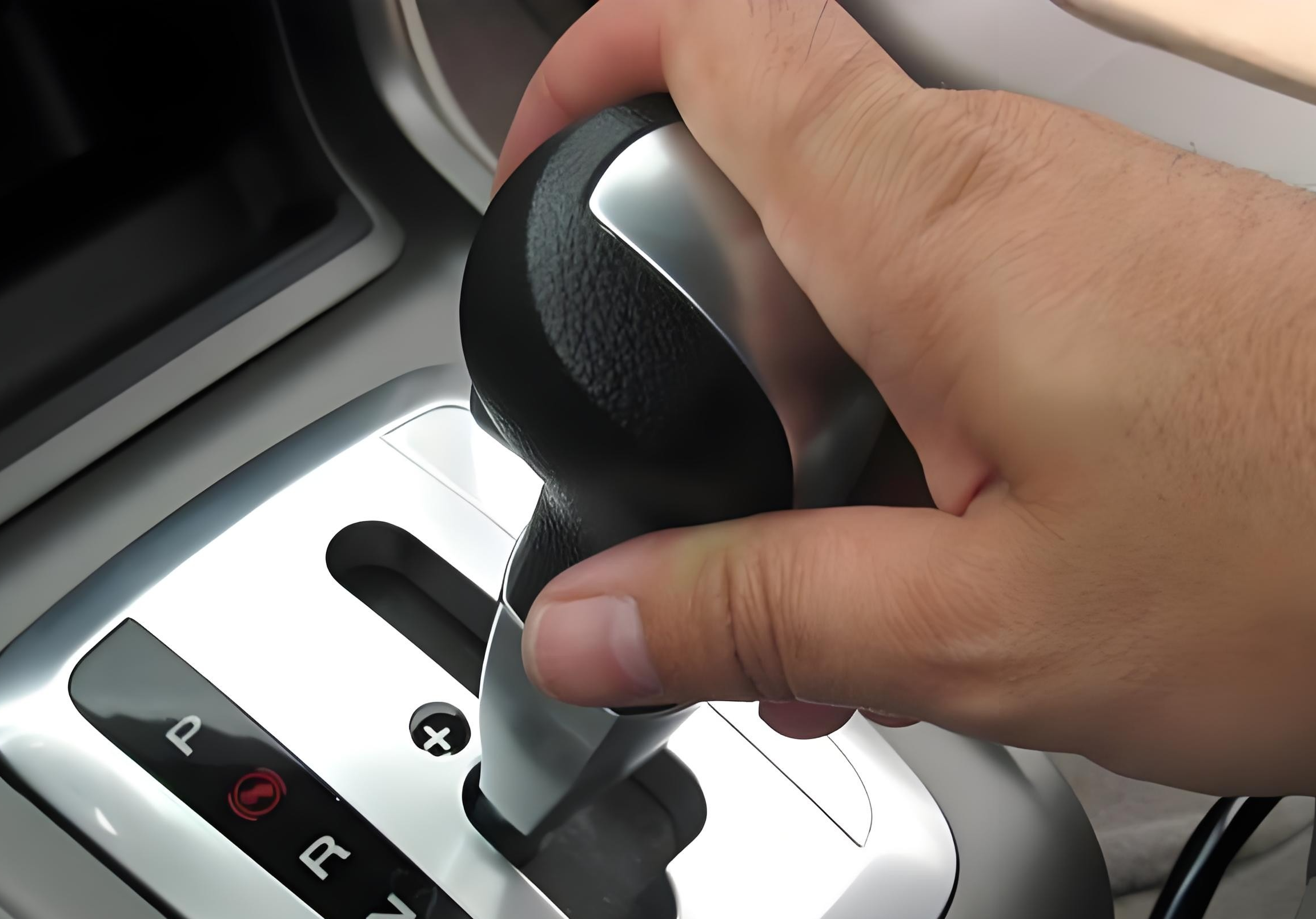

2.挂到空挡
只针对于手动挡或者自动挡车的机械式换挡杆,这两种换挡方式都是机械式的。比如手动挡,来回挂挡就是一个换挡杆推动着里面的拨叉来回移动。就算是巡航失灵了,那只是电控系统失灵,与这些机械系统没有关系,依然可以毫不费力的挂到空挡。到了空挡以后,再加油门,发动机转速再高也没有用了,不会实现动力的传递。自动挡车的原理相同,也不需要踩刹车,直接就可以挂到空挡。挂到空挡后,变速箱油的阀门关闭,也就不会建立起压力,当然也就没有了挡位。

这几个方法都是一些应急措施,了解一下以备不时之需。不过,巡航失灵的概率实在太小了,因为关闭巡航的方法有多个,按下开关,踩下刹车都能退出巡航。如果所有方法都不能退出,至少要有两个主要控制模块同时出问题,概率极低。因此,路况好的时候正常使用即可,不必过于担心失灵问题。即使失灵了,也可以采取踩刹车、挂空挡、熄火的方式把车停下。
