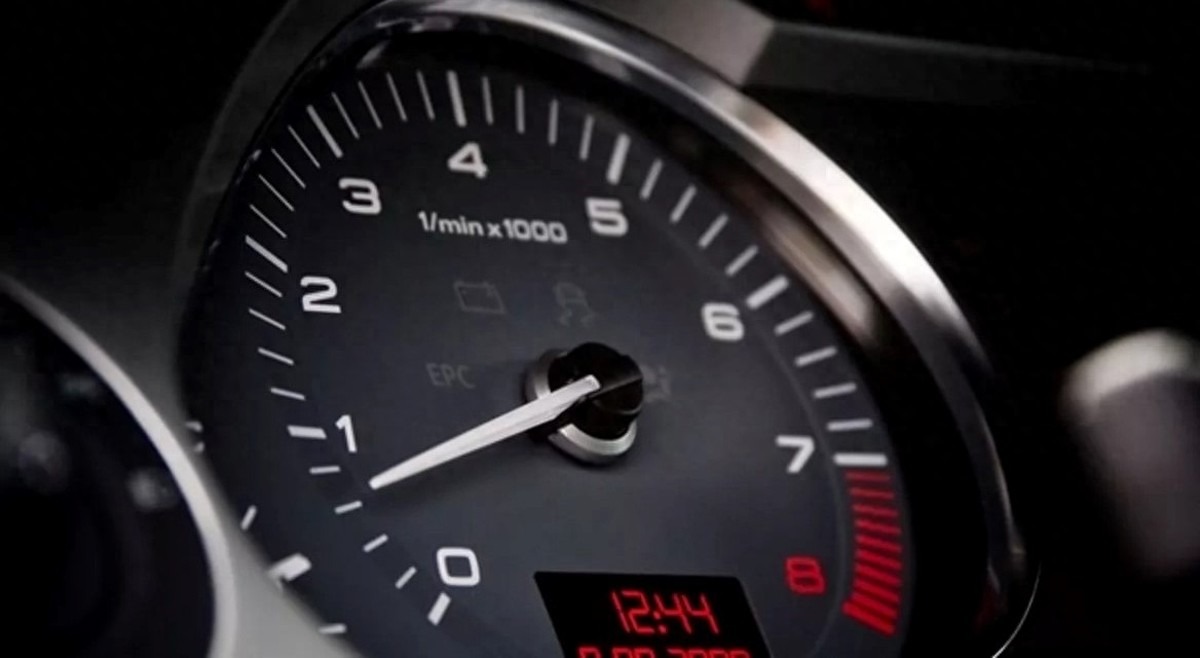

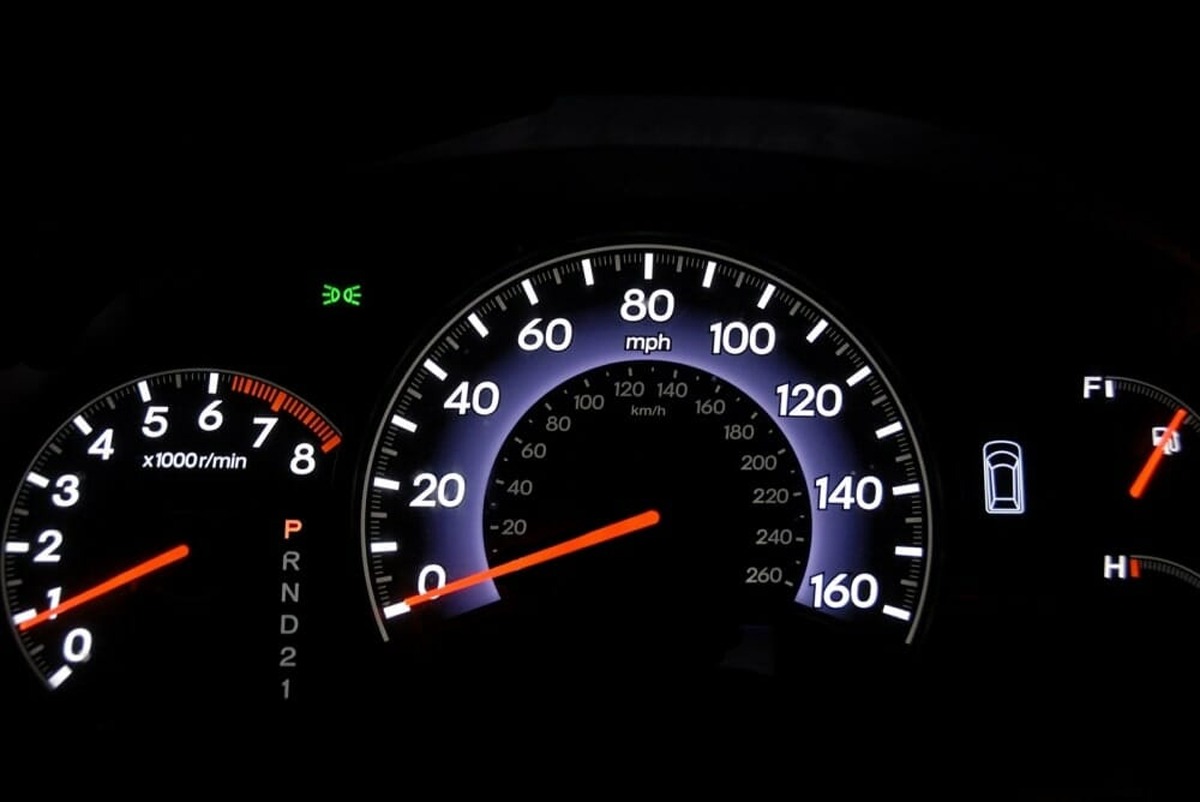

很多人不知道:对于家用车的四缸汽油发动机来说,即便把怠速调整到600转/分,它依然可以稳定运行,不会熄火。

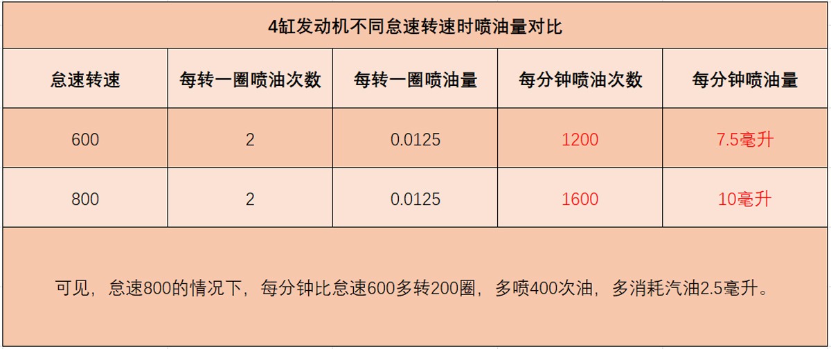

可是现实中绝大多数家用车怠速都高达800转/分,对于四缸发动机来说,怠速800转/分与600转/分相比,发动机每分钟可是要多转200圈,多喷400次油啊。一台1.5升的四缸汽油机,每转一圈大概要消耗0.0125毫升汽油。假设开一天车怠速时间占20分钟,那光是怠速多出来的这200转就会多消耗50毫升汽油。一年算下来就是18.25升。
虽然一年18.25升不算多,但只是调低怠速就可以轻松省下这么多油,为何厂家不这么做呢?其实老司机应该知道,早些年很多车怠速就是600转左右,但后来新款的怠速都提高了,为什么提高呢?我认为主要有两个原因:

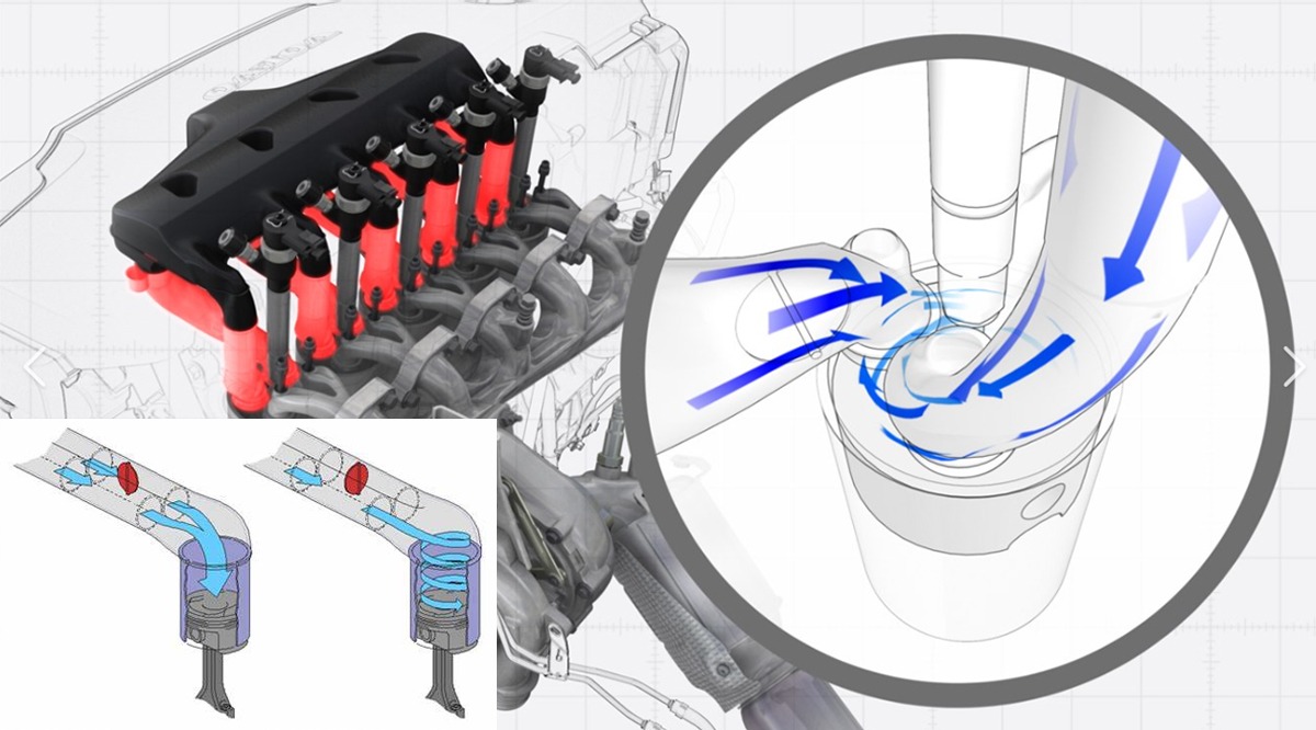

怠速时进气量非常低,发动机只能吸进去一点点空气。你再把怠速弄低,活塞吸气时少气无力,进入气缸的气流就不能充分流动,结果就是汽油蒸汽和空气很难混合均匀,无法充分燃烧,于是尾气里有害物质就多了。
不过早些年排放标准低啊,怠速低一些虽然尾气里有害物质多,但一样可以满足要求。所以那个年代怠速低就低了,这样不仅更安静,而且确实能降低油耗,还能减少磨损,简直是一举多得。
但这些年排放要求越来越严格了,你再弄那么低的怠速就是神仙来了那尾气也不达标啊。所以为了满足排放标准,厂家就只能提高怠速转速了,为的就是让进气稍微多一些、气流运动剧烈一些,好让汽油蒸汽和空气充分混合、完全燃烧。

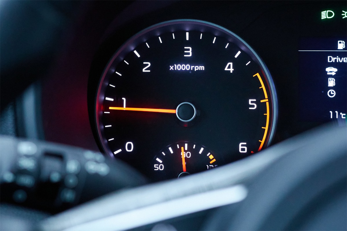

怠速时开空调、开大灯都会增加发动机阻力,那一瞬间发动机转速会被拉低。假设发动机500转时会剧烈抖动,400转时会熄火。那么有意思的来了:如果怠速设定成600转,那么拉低100转就开始抖动,拉低200转就直接熄火。结果就是原地怠速开空调时车会抖一下,起步时油离配合不好就特别容易熄火。
但是怠速提高到800转后拉低300转才开始抖动,拉低400转才熄火,留下的余地就更大。这样怠速时开空调稳了、起步也不容易熄火了。老司机经常说手动挡车怠速高一点起步不容易熄火,就是这个道理。

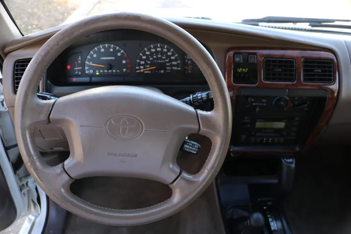

早些年人们相对没那么讲究,有辆车开就很不错了,开空调时抖一下能接受,起步熄火就苦练技术,怠速低一些无伤大雅。
但这些年人们越来越讲究,什么胎噪、风噪、NVH,各方面要求都很高,哪辆车开空调时还“打个冷颤”估计得被人笑死,所以厂家自然就不希望再弄那么低的怠速了。
