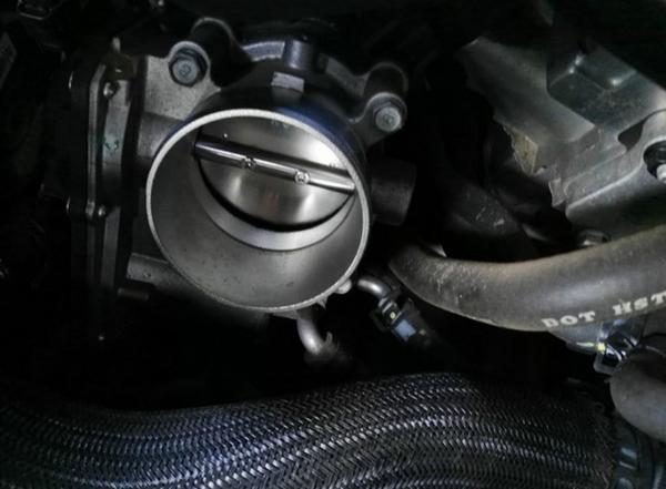

节气门为什么会脏?
油品质量、空气质量、空气滤芯更换周期、驾驶习惯等因素都可能造成节气门产生积碳。节气门变脏一有以下几个原因:
1.周围环境灰尘大,进气滤芯过滤不好;
2.机油品种不行,蒸发量大;
3.是曲轴箱当中的机油蒸汽和杂质产生的;
4.熄火后,节气门吸入一些灰尘;

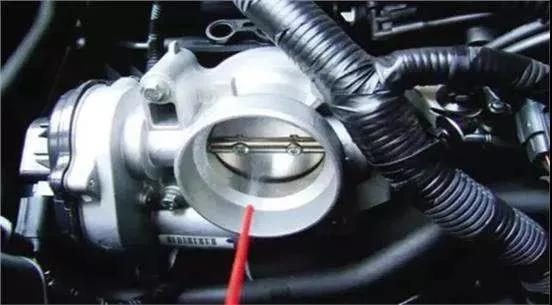

清洗节气门的必要性
节气门是汽车发动机的咽喉,根据发动机的负载,控制进气量,节气门脏了后会导致怠速不稳,抖动。并且长期不清洗节气门会导致节气门的开度产生误差,有杂质的空气会进入发动机燃烧室,导致发动机工作异常。
多久清洗一次节气门?
很多车主会想问了:节气门这么重要,那么多久清洗一次比较合适的?其实节气门清洗周期和你的用车环境、用车习惯、机油、发动机状态等各方面都有一定的关系。有些车很长时间都不需要清洗节气门,但有些车可能隔不久就得清洗一次。如果你感觉到你的车子加速无力,抖动、油耗增加、转速忽高忽低等问题,你该考虑下你的节气门是不是应该清洗了!
一般情况下2-4万公里左右可以清洗一次节气门,不同的车型、地域、路况都会有所差异,可根据实际情况判断是都清洗节气门。例如,常在风沙大的路段行驶,可能不到2万公里就需要清洗一次节气门。

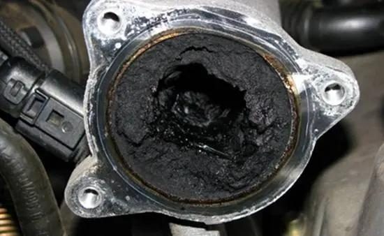

定期清洗节气门的好处
定期清理节气门有以下好处:
1.降低油耗,如果节气门油泥过多,可能会引起发动机加速不力,油耗增加;
2.清理积碳,提高进气量和喷油精度,提高燃油效率;
3.延长发动机使用寿命;
4.有助于消除够消除气门座的积碳,润滑气门与气门导管,改善密封,恢复缸压,提高动力;
5.防止因胶质,积碳引发的爆震、怠速不稳、加速不良等症状;
