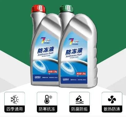

眼瞅着接近年底,气温一天比一天低,这时候,您爱车的 “保暖衣”—— 防冻液可得重视起来,要是为了省那几十块,最后发动机报废,可就亏大了!
一、防冻液究竟啥作用?防冻液,全名防冻冷却液,它的主要作用保护发动机正常良好运行,它在发动机冷却系统中循环,起到冷却、防冻、防锈、防腐蚀、防沸等效果。防冻液可以防止在寒冷的冬季停车时,结冰导致涨裂散热器和冻坏发动机气缸体和缸盖。
防冻能力下降,凝点升高,寒冷的地方容易结冰,冻坏水箱、水管、甚至发动机。
防锈防腐蚀能力下降,水道内产生大量水垢和锈蚀,堵塞水道,散热能力下降,导致水温偏高缩短水泵的使用寿命。
一般家用车,每两年或者跑够四万公里就得换一次,不过这只是个参考。具体还得翻翻保养手册,或者做个专业检测。要是发现防冻液变得浑浊,有悬浮物,颜色也不均匀,那大概率是变质了,赶紧换!也可以拿PH试纸测测酸碱度,来判断它要不要换。
四、加还是换,有讲究!由于各种品牌和型号的防冻液组分不同,混合使用可能会造成化学反应,导致防冻液性能变差无法发挥原有的防腐蚀、抗冻性能,甚至引起管路堵塞等问题。
所以,在更换防冻液时,必须将旧防冻液彻底排空后再添加。建议不同类型的防冻液之间不能混合使用。
