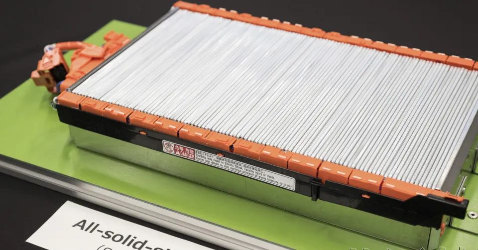

用一句话来说,全固态电池就是使用固态电解质替换传统液态锂电池中的电解液和隔膜。作为预期,理想状态下,其具有高能量密度、高安全性和长寿命等优势,但是,目前仍处于理论研究+材料体系发展阶段。

比如,固态电解质的综合表现不佳,聚合物电解质易加工、生产难度低,但是离子电导率不高,影响充放电性能。而氧化物和硫化物电解质具有更高的电导率、安全性和机械强度,但是其制造难度更大,成本更高。
特别是技术上的“固固界面”问题,中国科学院院士、厦门大学教授孙世刚也提到,“固态电池中电极与电解质之间的界面接触不良会导致电池内阻增加,影响电池的整体性能。”所以,固固界面改性技术,各家企业都在投入重兵攻关。

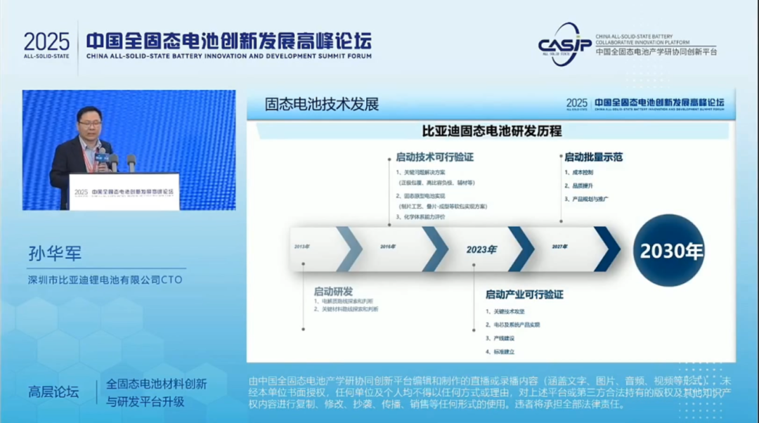

所以,虽说从长期角度来讲成本不是问题,但要达到比亚迪锂电池有限公司CTO孙华军所测算的三元电池“固液同价”,同样有很长的路要走。按照预期,比亚迪的固态电池“计划2027年左右启动批量示范装车应用,预计在2030年前后实现大规模量产。”

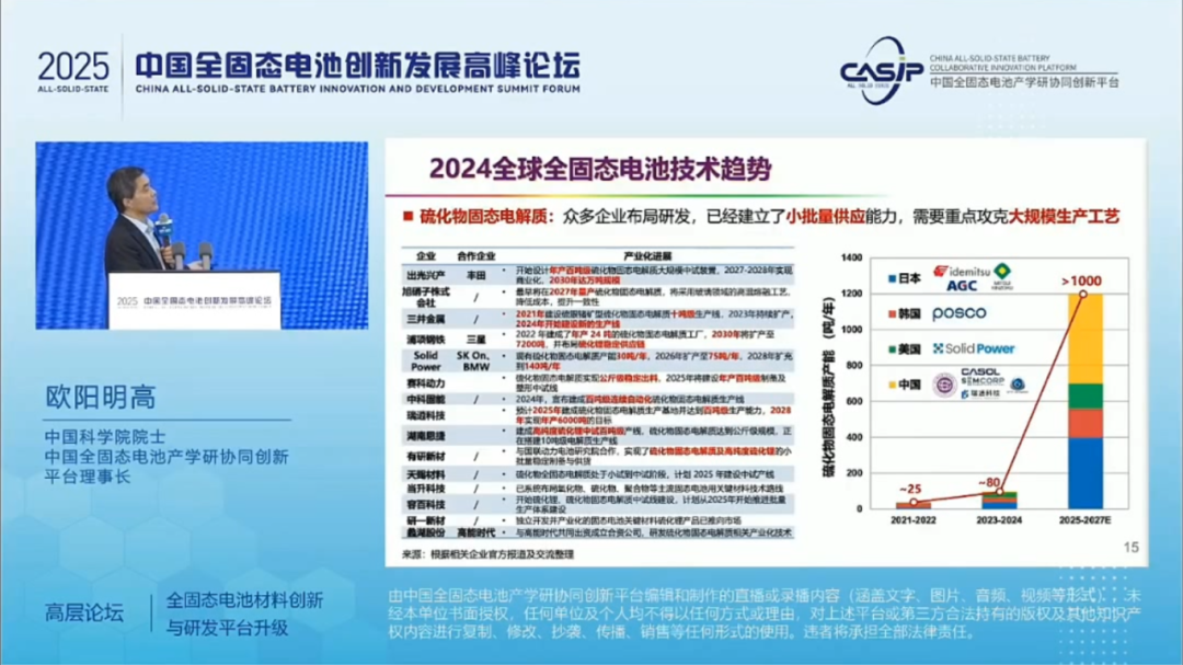

按照欧阳院士的统计,目前众多企业已经建立了硫化物电解质的小批量供应能力,还需要重点攻克大规模生产工艺。2023~2024年,硫化物电解质的全球产能大约在80吨。预计2025~2027年,产能将突破1000吨。
一个好消息是,这次上海屹锂新能源科技有限公司董事长张希表示,由于源头材料硫化锂价格的大幅下降,电解质成本下降很快,去年硫化物电解质价格在7~8万元/公斤,今年已经下降到1~2万元/公斤,预计明年到6000~7000元/公斤,2030年有望达到几百元/公斤。

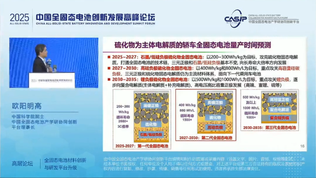

而说到全固态电池的技术路线和未来,欧阳明高院士认为,要聚焦以硫化物电解质为主体电解质,匹配高镍三元正极和硅碳负极的技术路线,以比能量400瓦时/公斤、循环寿命1000次以上为性能目标,确保2027年实现轿车小批量装车。
欧阳明高院士对全固态电池技术的硫化物路线的预测如下:
2025~2027年,开发“石墨/低硅负极”全固态电池,以200~300Wh/kg为目标,攻克硫化物固态电解质,打通全固态电池的技术链,三元正极和石墨/低硅负极基本不变,向长寿命大倍率方向发展;
2027~2030年,开发“高硅负极”全固态电池,以400Wh/kg和800Wh/L为目标,重点攻关高容量硅碳负极,三元正极和硫化物固态电解质仍为主流材料体系,面向下一代乘用车电池;
2030~2035年,开发“锂负极”全固态电池,以500Wh/kg和1000Wh/L为目标,重点攻关锂负极,逐步向复合电解质(主体电解质+补充电解质)、高电压高比容量正极(高镍、富锂、硫等)发展。

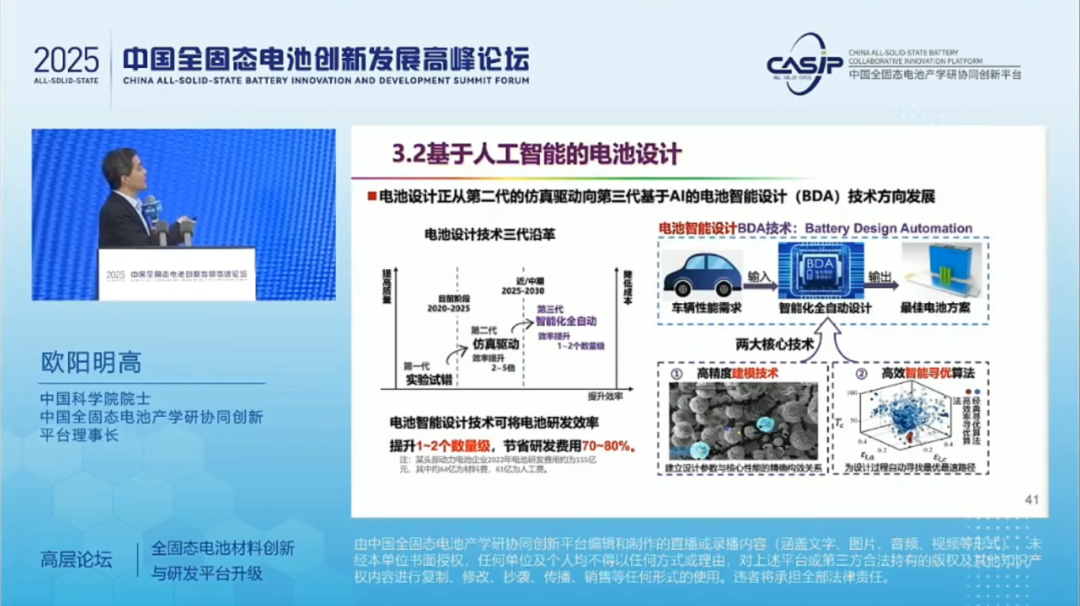

而对于全固态电池研发的固固界面、锂金属负极应用、硫化物电解质稳定性、生产工艺四大核心难题,传统研发模式效率已无法满足需求,欧阳明高院士也提出,依托“文献AI读、报告AI写、模型AI算、优化AI做”的研发新范式,电池研发效率可以提升1~2个数量级,节省研发费用70~80%。

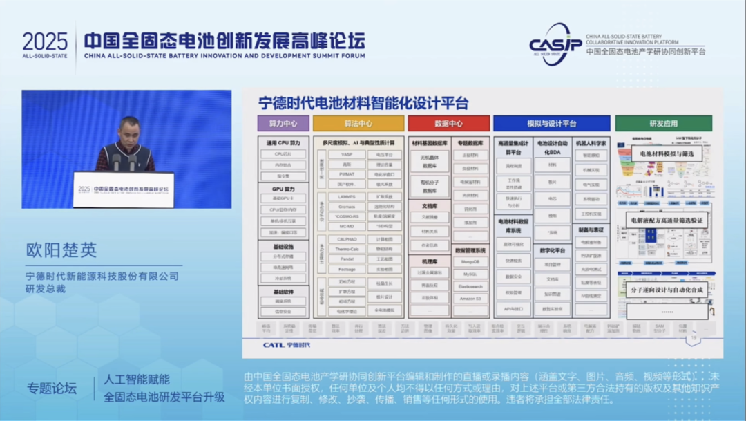

而作为电池工业的龙头老大,宁德时代更是七八年前就开始使用AI来解决问题。并且,花了很长时间建立电池材料智能化设计平台,把数据整合起来。目前,已经在这个平台的基础上开发了100多个模型。宁德时代研发总裁欧阳楚英表示,“现在我们内部提的要求,是希望在三个月内能够做一个闭环的验证,这个从研发效率上的确能够比较快地提高。”
