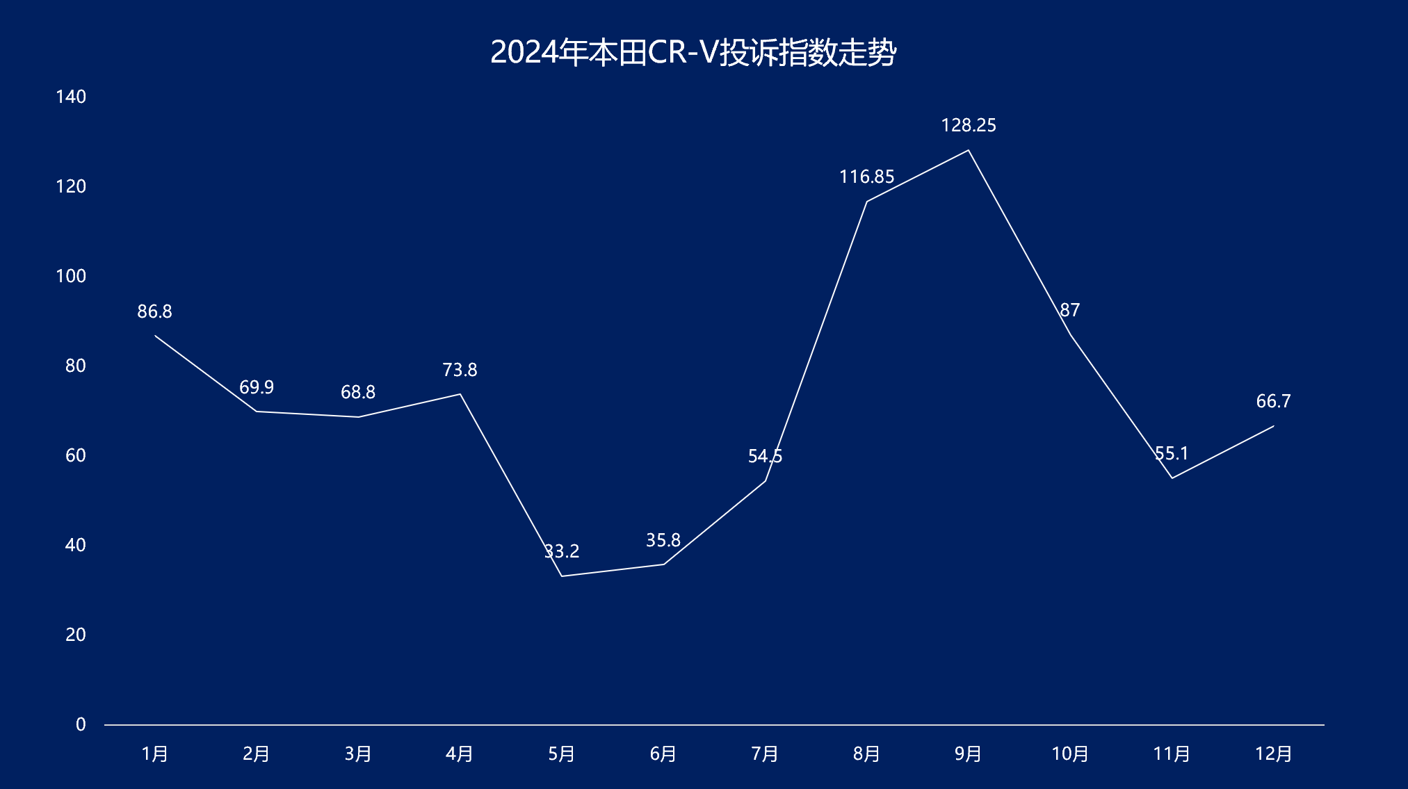

来自汽车门的投诉数据显示:2024年,本田CR-V的投诉指数达876.7,同比显著上涨了60%。从投诉反馈来看,遮阳帘卡扣断裂成了本田CR-V投诉指数快速上涨的罪魁祸首。
数据显示:本田CR-V遮阳帘卡扣断裂投诉指数占其整体投诉的38%,主要集中在2021款、2019款和车龄十几年以上的老款车型。

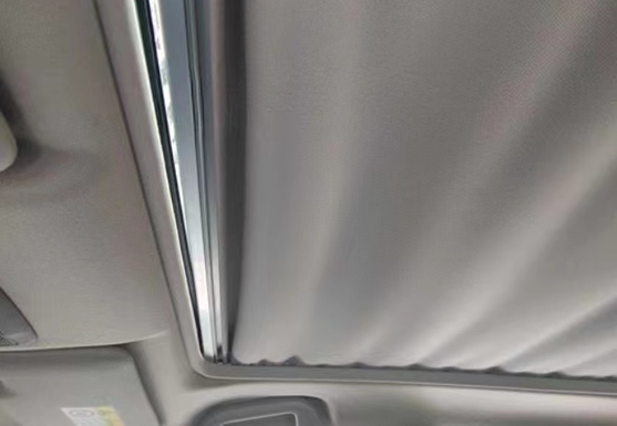

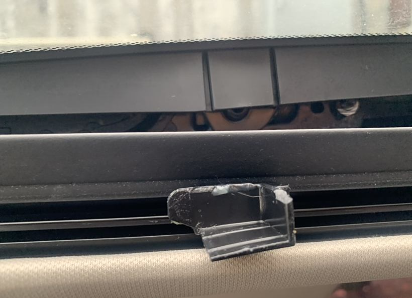

有车主投诉称,本田CR-V天窗遮阳帘一年只使用了不到20次卡扣处就发生了断裂,导致遮阳帘无法正常开关,遮阳帘出现掉落的情况。与4S店沟通后,店员以车辆过保为理由告知需要自费1300元维修。
车主认为,本田CR-V遮阳帘卡扣断裂问题已经有许多车主投诉过,属于质量问题,希望东风本田厂家能够免费召回车辆维修。
另有车主表示,自己购买的2017款本田CR-V天窗遮阳帘卡扣无故出现断裂情况,造成无法收放遮阳帘。联系4S店销售人员后,被告知如果要维修需要拆卸顶棚及室内覆盖件。
由于4S店提供的维修方案成本过高,而且对车辆行驶安全、覆盖件稳定性、车质辆二手残值的影响极大。车主希望厂家做召回处理,并赔偿以前产生的维修损失。

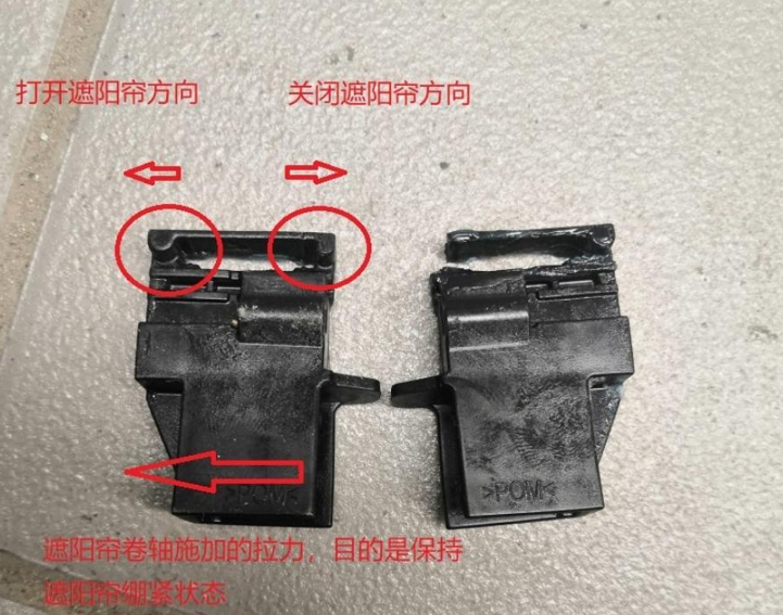

据了解,本田CR-V的遮阳帘卡扣属于硬塑料材质,随着使用年限的增长,汽车内部持续的高温环境,这都会加速塑料卡扣的老化,从而导致塑料卡扣松动,易折断。也有车友在论坛里表示,本田CR-V关闭遮阳帘方向处的结构明显比打开遮阳帘方向处的结构薄,再加上遮阳帘卷轴的的弹力始终是与关闭遮阳帘方向是相反的,因此在关闭遮阳帘方向处的结构会施加更多的力,从而导致卡扣更加容易断裂。
有车主称,在本田CR-V官方维修手册中,"单齿咬合"结构的卡扣承受力仅为8N·m,但经过实测后日常开合需约12-15N·m的承受力,远超设计阈值。在这样的情况下,长期过载十分容易导致塑料卡扣疲劳断裂。
这也侧面印证了,本田CR-V遮阳帘卡扣断裂或许是单齿结构的先天不足造成的。但到目前为止,车主并未收到来自东风本田厂家的任何回复和解决方案。
