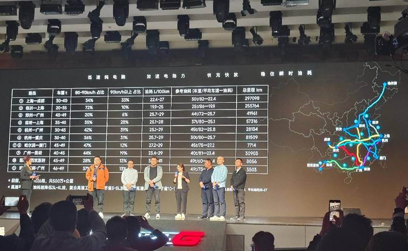

百公里29.7L,这个油耗成绩可能有卡友会觉得算不上惊艳。但需要注意的是,这是长城Hi4-G重卡在CHTC-TT(中国半挂牵引车列车行驶工况)测试出的成绩。该测试通常采用多个工况的组合循环,以模拟牵引车列车在实际行驶中的综合工况。目前经过该工况测试的车型,绝大部分百公里油耗高于35L,长城Hi4-G重卡是行业首款突破30L的车型。而在长城Hi4-G重卡试用用户群体里,车辆平均百公里油耗在25-27L左右,并且用户表示还有潜力可挖。长城Hi4-G重卡是如何做到如此省油的呢?下面我们就进行简单剖析。
长城Hi4-G重卡试用用户油耗成绩表

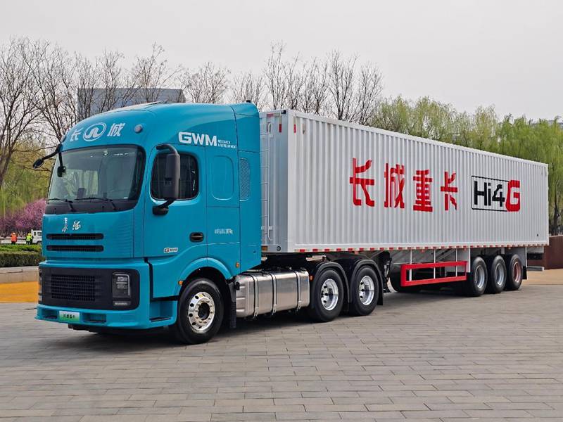

长城Hi4-G重卡定位800公里以上的长途干线物流市场,这一运输场景要求高时效、低油耗,而当车辆高速行驶时,风阻是决定油耗高低的重要因素之一。长城Hi4-G重卡驾驶室整体造型较为圆润,前脸采用倾斜设计,可有效降低风阻。

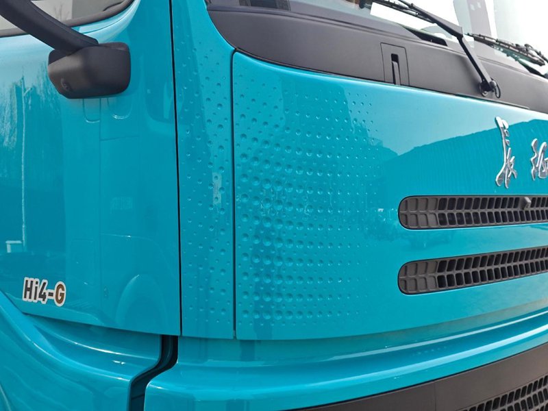

需要注意的是前脸两侧转角处,长城Hi4-G重卡并没有设计传统的导流槽,而是密密麻麻布置了1028个小圆坑,这是借鉴了高尔夫球的原理。高尔夫球在空中飞行时,表面的凹坑能够促使空气在球表面形成湍流层,这种湍流层能够减少空气层分离现象,从而降低空气阻力。知名科普节目《流言终结者》曾经做过实验,一辆布满圆坑的“高尔夫车”竟然比表面光滑的新车更省油。

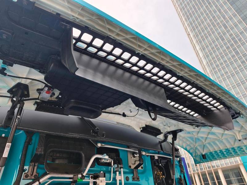

前面罩内部设计有导流板,控制空气高效流动。

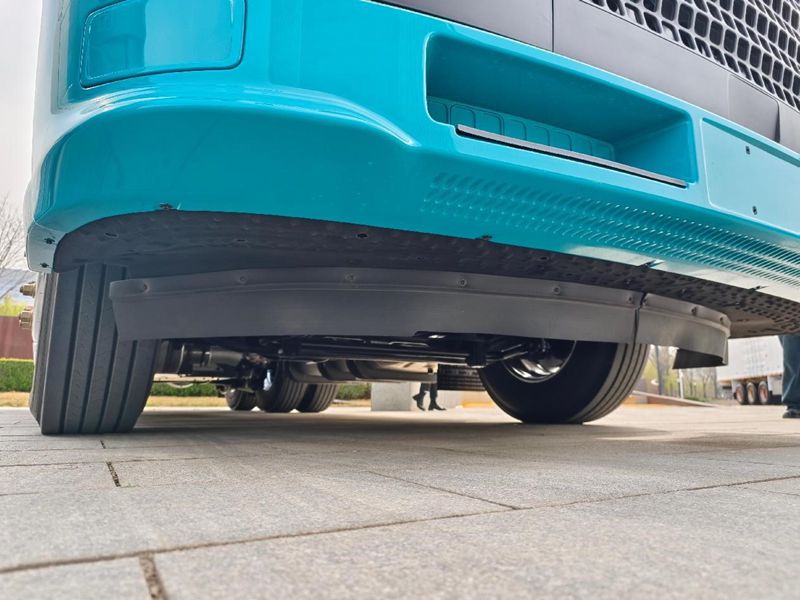

保险杠底部同样“暗藏玄机”,设计了导流罩。

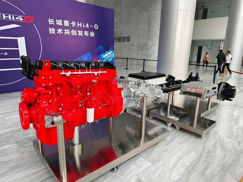

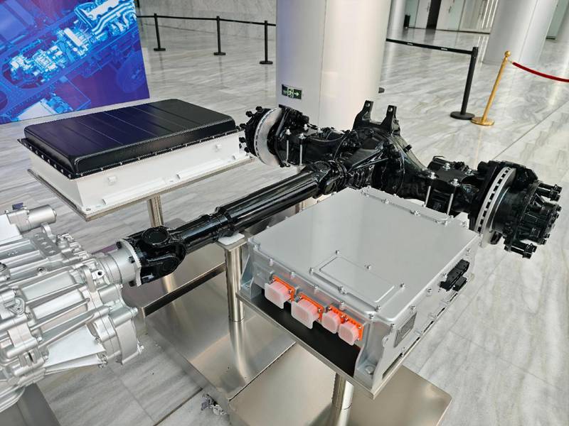

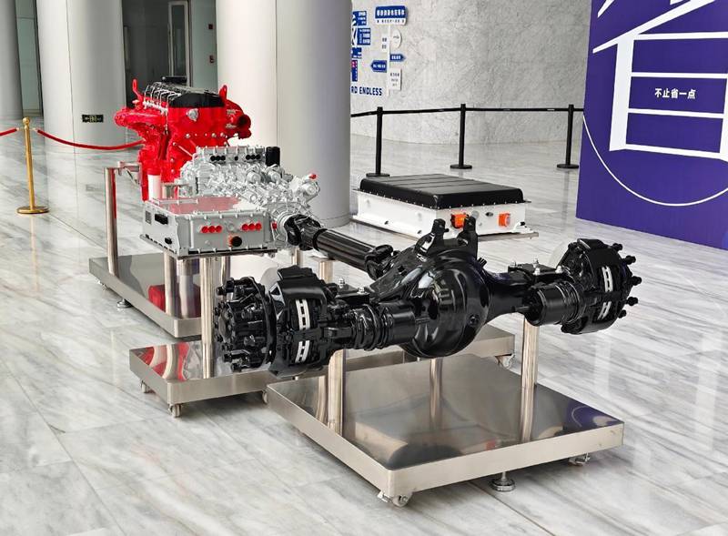

Hi4-G由康明斯发动机、8挡双电机DHT变速器、30C高倍率电池、九合一域控制器、小速比驱动桥等组成,接下来我们一一来看。搭载的康明斯13L高热效率柴油发动机技术成熟,经过市场验证,并且专为混动系统调校,进一步优化燃烧效率,可充分发挥每一滴油的能量。未来长城汽车还将与康明斯一起不断优化现有动力解决方案,共同研发混合动力专用发动机,进一步满足市场的更高需求。

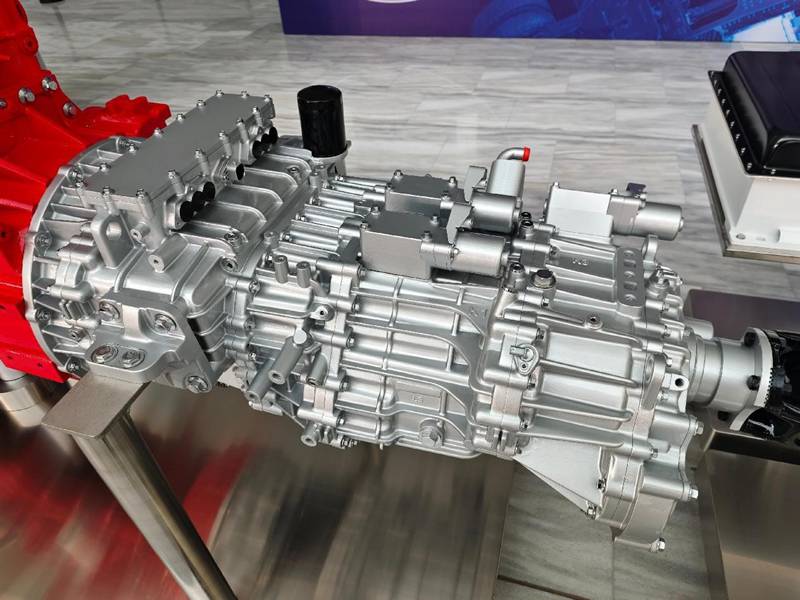

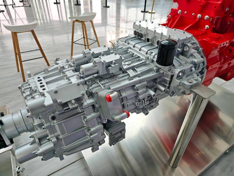

需要重点介绍的是全球首款重卡8挡DHT变速箱,相对行业大部分P2单电机的解决方案,其采用偏置中间轴加双电机耦合设计,实现P2+P2.5混动架构。从P0到P4,代表了电机在动力系统中布置的位置,不同位置的电机实现的功能也不同。P2电机是在变速箱前面,P3电机位于变速箱之后,而P2.5电机就是将其集成到了变速箱内部。目前市场上P2单电机混动车型节油效果不明显,而加上P2.5电机后双电机可以形成互补扬长避短。另外,加上P2和P2.5两台电机后,8挡DHT变速箱的长度相比传统重卡变速箱并没有太大的不同,这一点着实可以看出长城商用车的技术研发实力。
两台扁线电机每台额定功率120kW,峰值功率180kW,额定扭矩200N·m,峰值扭矩为350N·m。双电机可提供峰值360kW的功率加成,与560马力发动机组合,峰值功率达772kW,实现惊人的1050马力动力输出。在国内大马力重卡“横行”的这两年,1050马力能带来什么优势,想必无需多言。
有了一台发动机、两台电机,如何让它们完美的协同工作是一大考验,需要一个聪明的“大脑”来指挥,这也是目前市面上的混动产品口碑不佳的主要原因。下面我们就来看长城Hi4-G重卡的另一项“黑科技”——全球首款重卡九合一动力域控制器。有了它,系统可以根据不同工况实现串联、并联和混联(串并联)三驱动模式切换,例如起步为纯电模式,从单电机到双电机,车速达到一定范围后发动机介入,高速巡航时转为发动机直驱,当车速或路况变化时电机再适时介入……通过电机的介入,让发动机不工作或者以经济转速工作,用电机来弥补柴油机的短板,确保车辆能够在起步、堵车、提速、超车、爬坡、中低速巡航、中高速巡航、下坡制动、紧急制动、驻车十种模式下都能实现低能耗、高效率的运行。
在对车辆挑战更大的云贵川等山区道路,时常会遇到坡度大且上下坡频繁转换的路况,这就需要车辆电池能够快充快放,上坡时支持电机大功率输出,下坡时快速回收能量保住电量。为此长城商用车专门研发了30C高倍率电池,相比10C电池快充快放效率大幅提升,下坡支持双电机回收,充分利用山区道路起伏多收多放,进一步助力降本增效。值得一提的是,有了Hi4-G技术的加持,除了油耗省,还能省刹车、省换油、省保养,全方位降低用户运营成本。
