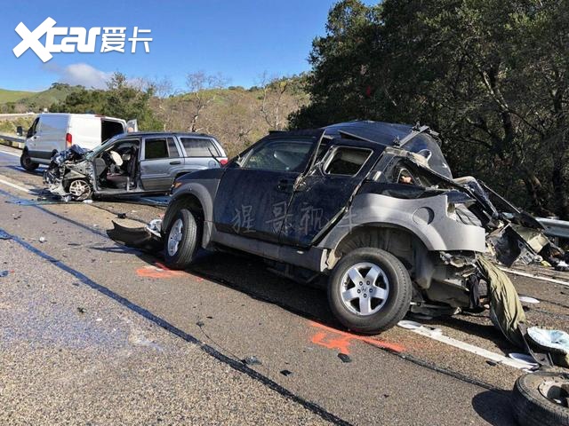

◥高速路爆胎导致车辆失控相撞 2死1重伤
本期向读者介绍的鼓包故障是常见的轮胎损伤,但也是一种非常隐蔽的严重结构性胎损,其安全隐患指数可排在各种轮胎故障之首。

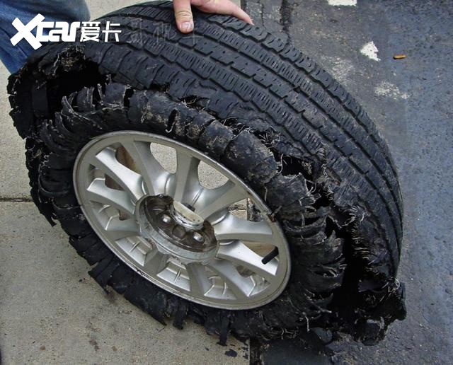

◥完全解体的轮胎
若在市区低速行车,经验丰富的驾驶者还能对车辆进行有效控制。
但,当车辆处于高速路极速行驶时,爆胎又恰好发生在前轮,几乎可以肯定会发生因车辆失控而引发的重大事故。

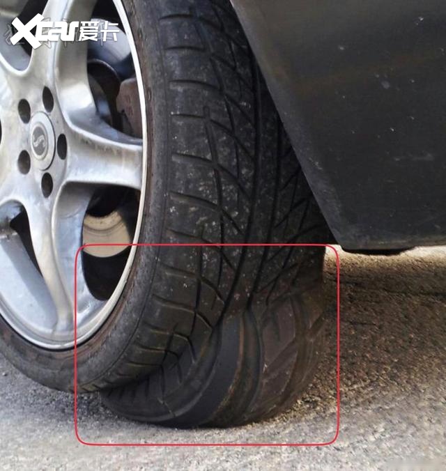

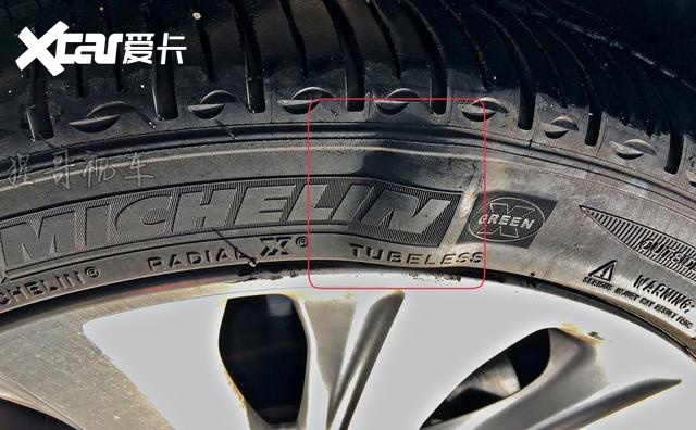

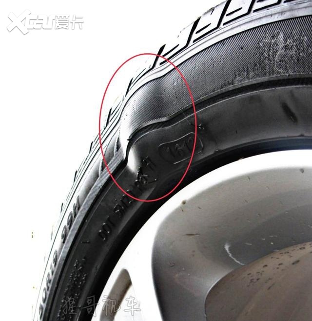

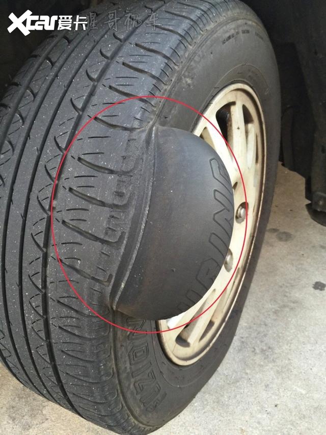

您可能已经注意到这些图片了,鼓包是位于轮胎胎侧表面的凸起物。
这种损伤具体表现为轮胎侧壁有大小不一的凸起,小的仅仅是在胎侧表面有不太明显的隆起,大的可至鸡蛋大小,有的时候,甚至可以恶化到形成夸张的“大气球”。

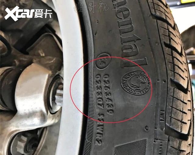

◥胎侧表面轻微凸起
外伤仅碍眼,内伤却致命!轮胎隐性损伤原因及实用对策
◥较大的胎侧鼓包

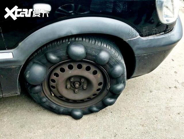

◥夸张的严重鼓包现象
◥持续恶化的胎侧鼓包
您不要以为后面几张如此夸张的照片,绝不可能发生在现实生活中,上图这辆前轮遍布鼓包,“一触即发”的轿车在路上被警察拦下,而带着孩子满脸疑惑的女车主,并不觉得这是非常危险的故障隐患—反正没有漏气嘛。

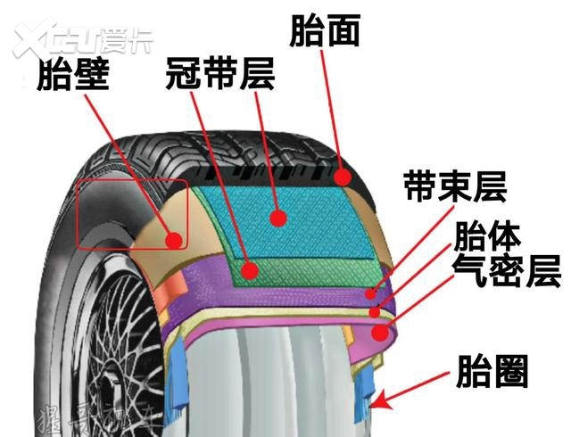

要了解轮胎鼓包形成的原因,让我们先来简单了解一下轮胎结构。
◥轮胎简要结构
其实从制造工艺上来说,轮胎自身的分层结构远比上图复杂。
但通过这张简图,了解轮胎鼓包的成因已完全足够,让笔者来为大家通俗简要地讲解一下。
胎侧是由超厚的橡胶和帘布层(赋予轮胎结构、强度和形状的坚固材料)制成,从密封轮胎的胎圈一直延伸到胎面处。其功能主要是支撑轮胎,使其具有横向稳定性,同时具有相当的缓冲路面冲击的能力。
其实,这个容易被车主忽略的位置,亦是轮胎结构中相当重要的部位。
初看这个部位似乎非常结实,但我们对比上图中轮胎胎面下的垂直分层结构,就能知道这里其实是轮胎结构中最脆弱的部位!
胎面下不但有较厚的合成橡胶,且其冠带层与带束层均使用一层到多层合成纤维与高强度钢丝(根据厂家产品定位及设计而定)构成的网状结构,从而保证胎面能应付各种严苛的路面考验。
鼓包就是因为胎侧内部气密层以及相邻的加固层,因某些原因破损而导致内部高压空气逸出,气体直接泄漏到胎侧最外层橡胶内,挤压侧壁出现的凸起。
如果忽略此类损伤,随着时间的推移,轮胎侧壁分层结构的损伤会逐渐恶化,鼓包会继续扩大,其内部各层的分离现象会日益严重,直至轮胎侧壁彻底解体。

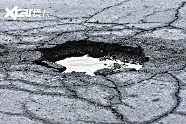

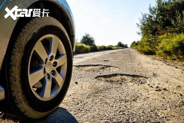

③道路条件
目前国内较好的道路状况,让我们可以放心地驾车疾驰,但这并不意味着就没有危险与你不期而遇。
自驾旅游行车过程中遇到恶劣路况的情形更是比比皆是:路面常见的坑洞、断裂带、铁轨平交路口、落石、施工路段、过高的减速带等各种因素,都极易引起车辆轮胎损伤。
◥失修路面大坑洞
◥车辆驶过大坑洞时极易造成轮胎受损
如果车主驾车时疏于路面情况观察,在这些“险恶的陷阱”处极易中招!

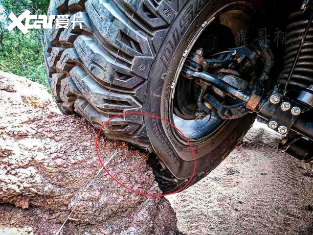

◥路面障碍需要绕行或选择角度低速通过
即使硬派SUV装备针对越野进行专项强化的专用轮胎,在通过此类障碍时也得低速小心通过,稍不留神损坏轮胎的事情并不罕见。

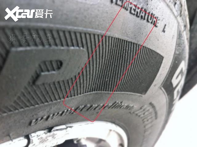

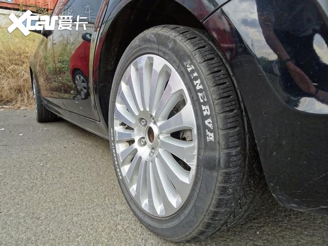

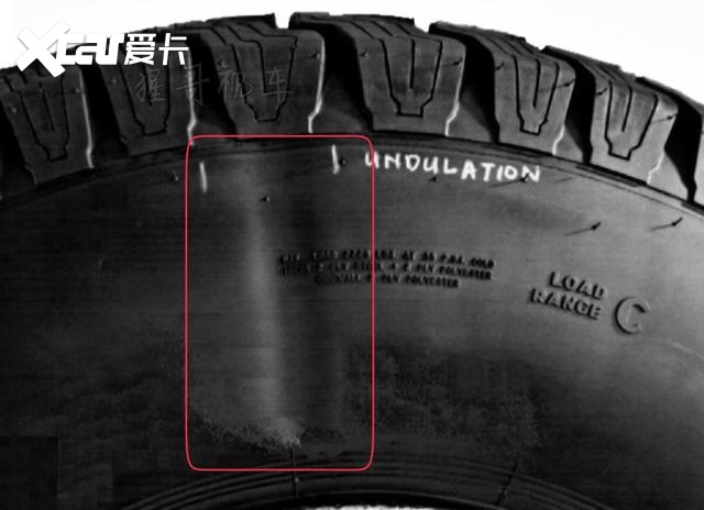

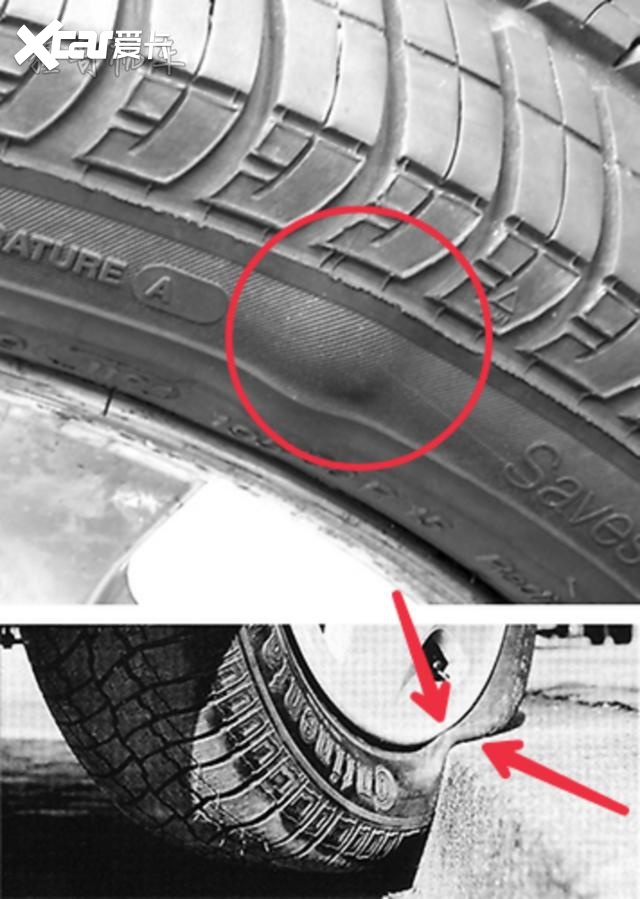

◥胎侧出现条带状凹痕
偶尔,我们会在轮胎侧壁发现上图这样的凹痕,尤其是在胎压较高时更为明显,无须害怕与焦虑,这是正常现象。
◥胎压较高时更为清晰

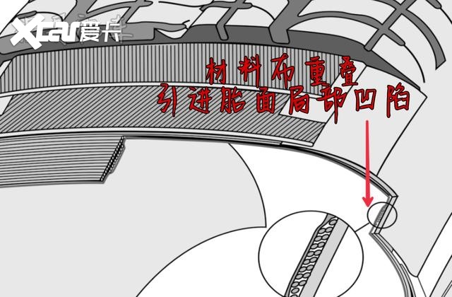

这种现象是由子午线轮胎结构决定:
轮胎由一层或多层织物帘线加固,帘线块从一侧胎圈向另一侧胎圈平行敷设,沿胎侧向上,穿过胎面向下到达另一胎侧,因此各侧壁帘线搭接处不可避免存在重叠。
◥胎侧凹陷形成原理
当轮胎安装在轮毂上,并充气至较高气压时,胎侧整体自由膨胀,但由于搭接处厚度较大,拉伸能力显然会略小于帘布层的其它部分,因此该处会产生轻微凹痕。
其实,此处反而是胎侧最为结实的区域。
因此,当您遇到这样的情况,就请别去找轮胎商家的麻烦了,或者,选新胎时可以特意关注挑选一下。
