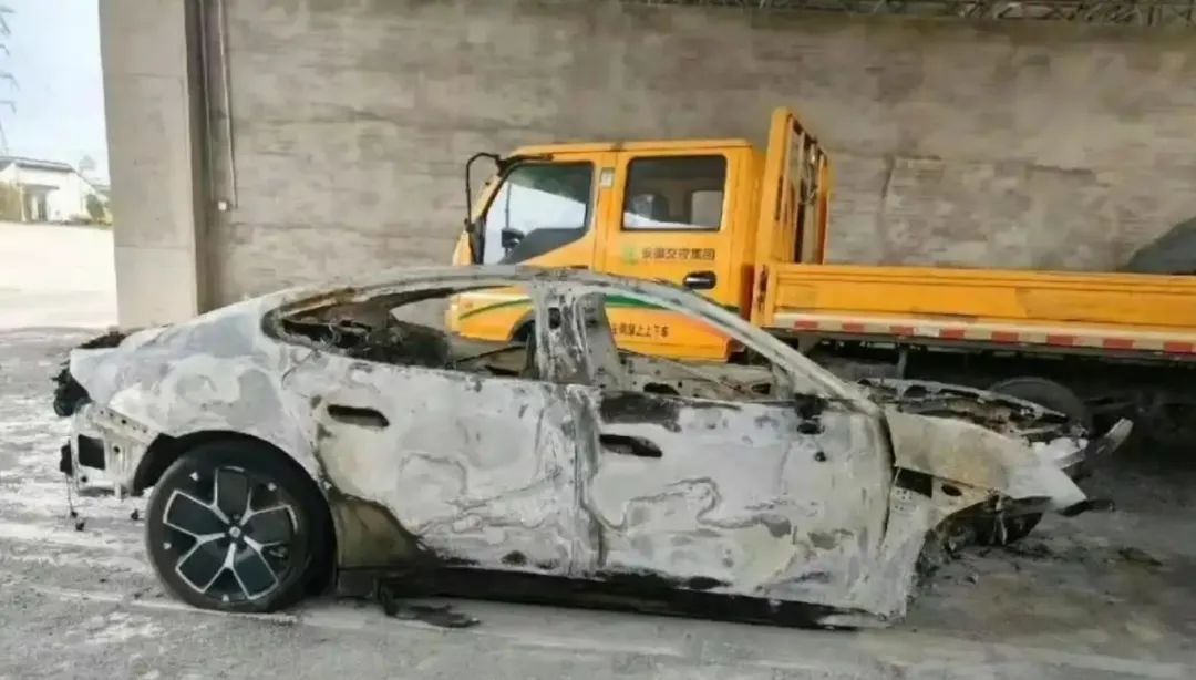

2025年3月29日夜,3名司乘人员从湖北自驾小米SU7到安徽参考,在德上高速枞阳至祁门路段发生碰撞爆燃事故,3人全部身亡。
按照初步了解:事故发生前车辆处于NOA智能辅助驾驶状态,以116km/h时速持续行驶。事发路段因施工修缮,用路障封闭自车道、改道至逆向车道。车辆检测出障碍物后发出提醒并开始减速。随后驾驶员接管车辆进入人驾状态,持续减速并操控车辆转向,随后车辆与隔离带水泥桩发生碰撞,碰撞前系统最后可以确认的时速约为97km/h。

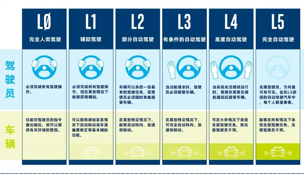

那么什么是L0到L5的特征?我们在这里再回顾一下。
L0/1/2/3/4/5是美国汽车工程学会SAE设定的汽车驾驶自动化级别,按照车辆的功能以及控制权/责任的归属进行划分,从L0无自动化、L1辅助驾驶、L2部分自动驾驶、L3条件自动驾驶、L4高度自动驾驶到L5完全自动驾驶,级别依次提升。
到了中国,工信部2016年《节能与新能源汽车技术路线图》和2020年《汽车驾驶自动化分级》在强化“增加L0级至L2级对驾驶员接管能力监测和风险减缓策略的要求,明确最低安全要求,减少实际应用的安全风险”之后,形成了有自己特色、与SAE标准整体相近的分级标准:
1、DA(Driver Assistance):辅助驾驶系统。根据环境信息执行转向和加减速中的一项操作,其他驾驶操作都由人完成。车道内正常行驶,高速公路无车道干涉路段,泊车工况。
2、PA(Partial Automation):部分自动驾驶系统。根据环境信息执行转向和加减速操作,其他驾驶操作都由人完成。高速公路及市区无车道干涉路段,换道、环岛绕行、拥堵跟车等工况。
3、CA(Conditional Automation):有条件自动驾驶。系统完成所有驾驶操作,根据系统请求,驾驶员需要提供适当的干预。
4、HA(High Automation):高度自动驾驶。系统完成所有驾驶操作,特定环境下系统会向驾驶员提出响应请求,驾驶员可以对系统请求不进行响应。高速公路全部工况及市区有车道干涉路段。
5、FA:完全自动驾驶。系统可以完成驾驶员能够完成的所有道路环境下的操作,不需要驾驶员介入。所有行驶工况。
你怎么区分这六大阶梯式的级别分类?最根本的要素并不是搭载了多少传感器,有多少芯片算力,而是控制权/责任的归属。L0到L2,或者许多企业号称的L2.5乃至L2.999……权责都在于人本身。而L4则是少数情况下需要驾驶员介入,L5则是完全不需要安全员/驾驶员,甚至取消了方向盘和刹车踏板。

再次回顾这次小米SU7事故的细节:
小米公司回应显示,事故车辆在22:28:17轻度分心报警,22:36:48 NOA发出脱手预警提示“请手握方向盘”,22:44:24 NOA发出风险提示“请注意前方有障碍”,发出减速请求,并开始减速,22:44:25 NOA被接管,进入人驾状态,方向盘往左转角22.0625度,制动踏板开度31%,22:44:26方向盘往右转角1.0625度,制动踏板开度38%,22:44:26-28之间车辆与水泥护栏发生碰撞。
由于相关部门还未公布最终鉴定结果,因而我们并不赞成贸然断定“全部是小米的责任”,或者“全部是车主的责任”,更应该用理性和推演去约束结论。
·司机可能存在分心情况,而小米SU7智驾仍属于L2,应该由司机控制权责;
·从预警到接管,总共有2-3秒时间,这样的缓冲是否足够用户完成判断和接管?小米警示机制是否足够强烈?需要打上一个问号;
·人员丧生的一个关键因素在于车门无法打开,而究竟是解锁机制有缺陷,还是碰撞速度96公里/时,造成车门变形?又抑或车体强度应该支持多高速度保持车门不变形?
·小米AEB在上述时间里将车速从116km/h降低到96km/h,表现该如何评价?原先发布会上,小米表示AEB可在135km/h生效,但能降低多少,多数人并不清楚。
以上都存在人员与厂商负有责任的可能。而在相关部门鉴定结果公布之前,一切都只能是基于理性的推测,而不应该是刻意洗地或者抹黑。
