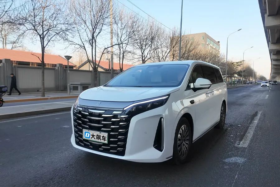

这辆比亚迪夏不仅是比亚迪的第一款MPV,而且还搭载了“天神之眼C”智驾系统,具体怎么样,一起来看看吧。

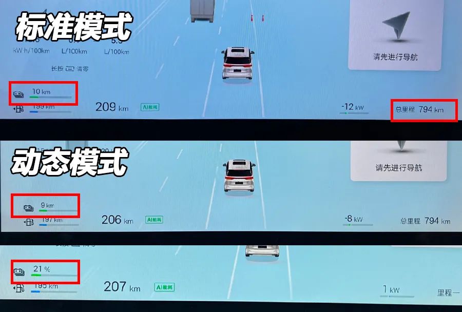

这辆车搭载了一块36.6千瓦时的磷酸铁锂刀片电池,CLTC标称续航里程180公里。在北京入春10摄氏度左右的气温下测试,充电至80%,标准模式显示续航里程138公里,动态续航显示130公里。使用纯电模式行驶到电量剩余21%时,发动机介入进入混动模式,标准模式显示可续航里程10公里,动态续航里程是9公里。标准模式表显消耗里程128公里,动态模式表显消耗里程121公里,实际行驶里程106公里。计算得出标准模式表显准确率为82.81%,动态模式准确率为87.60%,CLTC续航里程估算获得率为99.81%,到目前为止是里程最准的比亚迪车了。

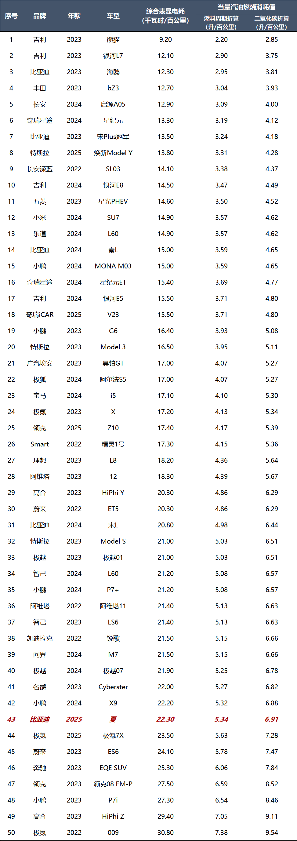

我们根据百公里耗电情况,进行电能当量燃油消耗折算,换算为“百公里油耗”。计算公式根据中华人民共和国标准《GB/T 37340-2019 电动汽车能耗折算方法》提供的“燃料生命周期法”和“二氧化碳排放法”分别进行计算。
比亚迪夏:“天神之眼C”怎么样?路上实测给你看!
纯电模式下,表显近百公里的平均电耗是22.3千瓦时。

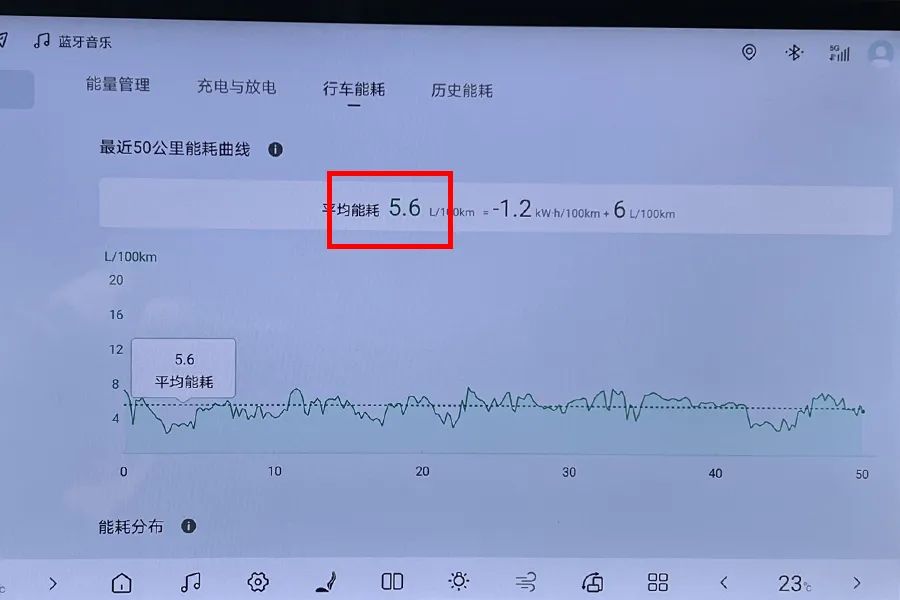

馈电混动模式下,城区道路行驶50公里的表显平均油耗为5.6升/百公里。

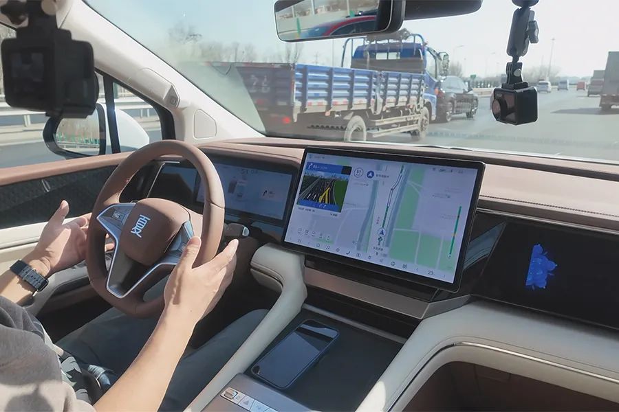

这辆车搭载了比亚迪的天神之眼C级系统,也就是比亚迪智驾里面最低级的视觉方案,没有激光雷达,只能在高速封闭道路实现智驾,城市道路是不行的。 从实际体验来看,这套系统功能很全,封闭道路上能实现自动上下匝道和超车等功能。出入匝道时,系统能提前规划路线,提前几百米进行并线。 不过,遇到前车突然并线或加塞时,系统反应稍显迟缓,有时会出现不必要的急刹。另外,有时车道保持不够稳定,方向盘修正动作明显。总体来说,天神之眼C级还有很大的提升空间!

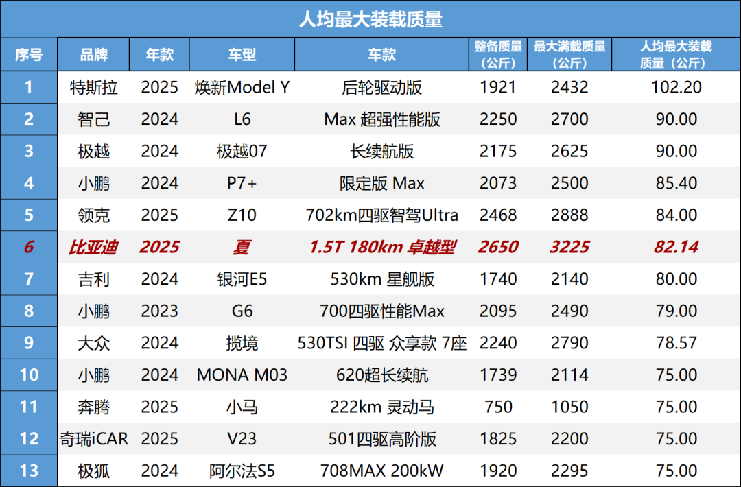

根据GB/T 5910-1998《汽车质量分布》规定,名义设计装载质量需要大于或等于乘客的标准质量加上行李的标准质量。其中,每位乘客的标准质量为 68千克,每位乘员随身行李的标准质量为7千克。加起来,人均就是75千克。因此,一辆车名义设计装载质量需要不小于375千克
我们这辆车的整备质量为2650千克最大满载质量为3225千克,计算得出这辆DM-i 1.5T 180km 卓越型的人均最大装载质量为82.14千克,超出标准7.14千克。

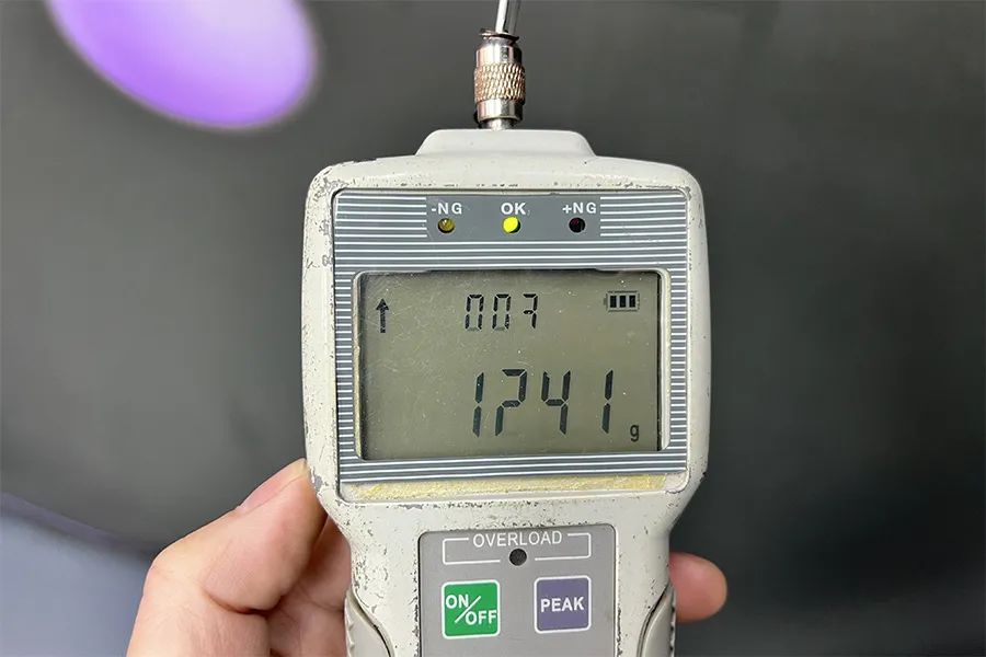

我们在同一路段(地面摩擦力相同),胎压调至厂家标准胎压,使用标准模式,用拉力计原地匀速旋转方向盘90度,取最大数值。
这辆车在舒适模式下,原地转向力为1.241公斤。低速转向和停车入位比较轻便。

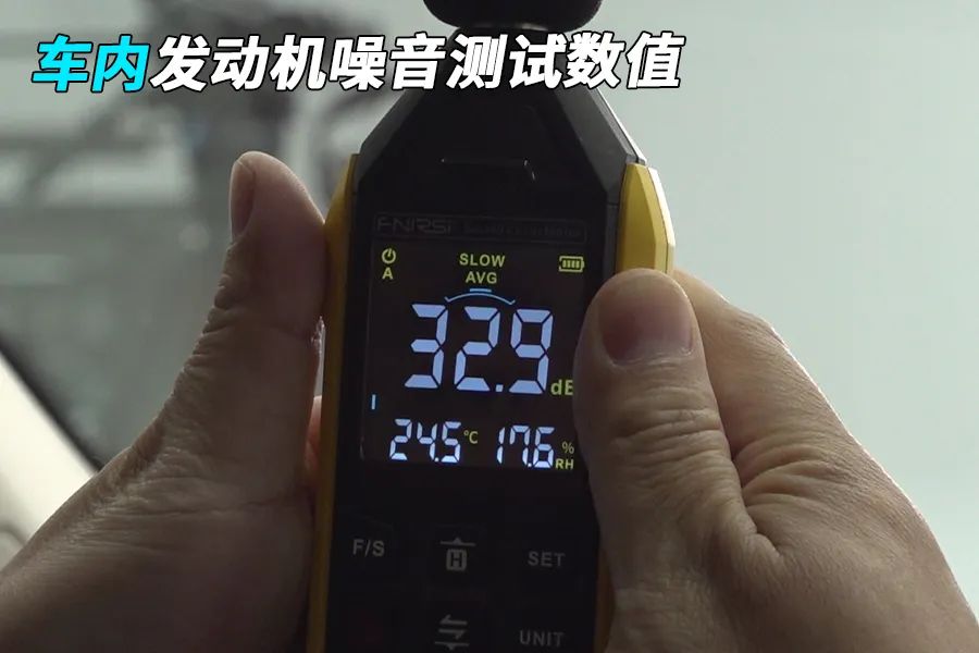

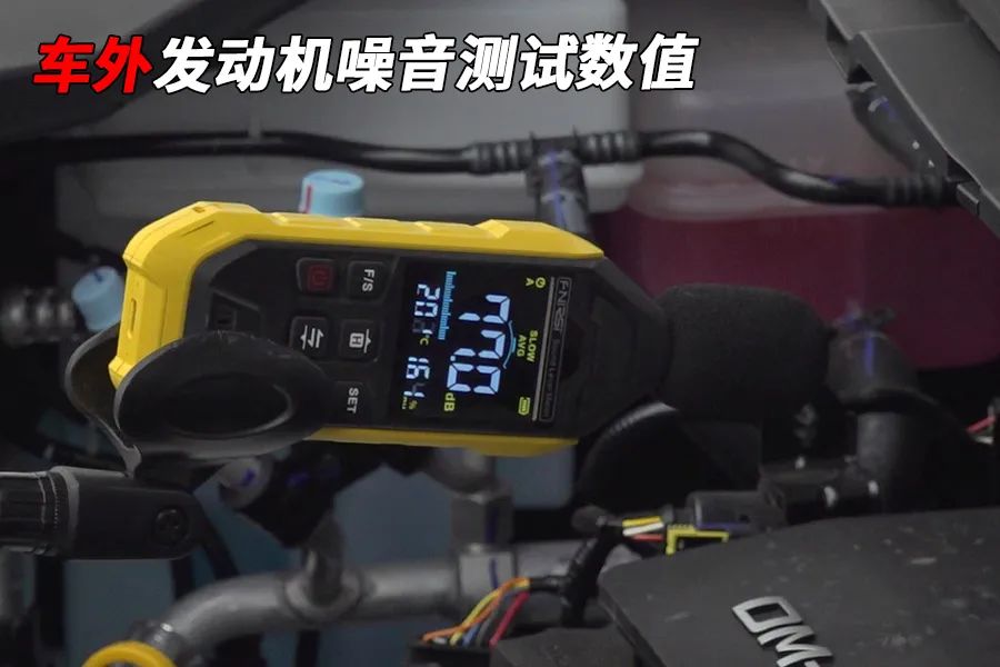

测试方法:发动机完全热机,水温正常,关闭空调,正常怠速下进行测试;打开发动机盖、取下引擎罩,在距离发动机机体上方20厘米处,进行噪音采集,取平均值,为车外发动机噪音数值(dBa);在车内,将车窗关闭,发动机空载运转2000转/分,将噪音仪置于方向盘正上方,取平均值,为车内发动机噪音(dBa)数值。并且以车内30%,车外70%的权重进行综合计算。
这辆车搭载了一台1.5T四缸自吸发动机,车外怠速噪音达到了77.0dBa,车内的发动机怠速噪音为32.9dBa。

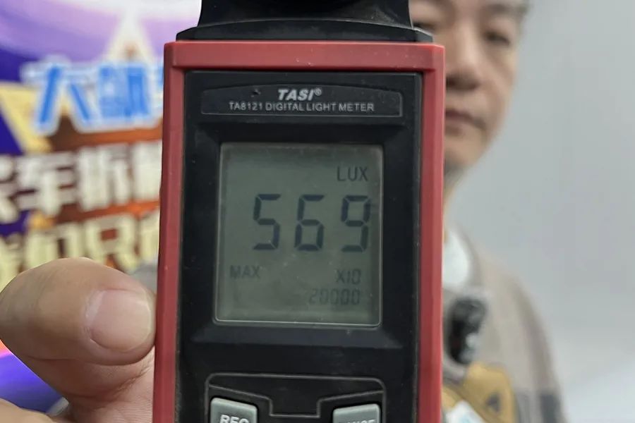

测试方法:以车灯最前端为基点,与垂直墙面相距2米距离,在发动机正常工作状态下进行测试,使用光线照度计取近光灯照明范围内的最大值。
这辆车的大灯是LED大灯,光照度为5690勒克斯,还算可以。

这辆比亚迪的第一款MPV——夏,整体驾驶感受还可以,尤其是和比亚迪以往车型相比,算是好的了。虽然对于稀碎路面的滤波效果一般,较大颠簸时会有余波,但起码舒适性和噪音控制还是不错的,作为日常家用代步,平稳驾驶,这辆车也算称职。
另外,这辆20-30万的MPV居然搭载了比亚迪最低的“天神之眼C级”智驾。对于晴朗天气的高速封闭道路,无论是跟车、并线,还是自动出入匝道都可以做到。但路况稍微复杂,这辆车的智驾判断就显得有些犹豫,动作偏向保守,相比国内其他智驾还有提升空间。

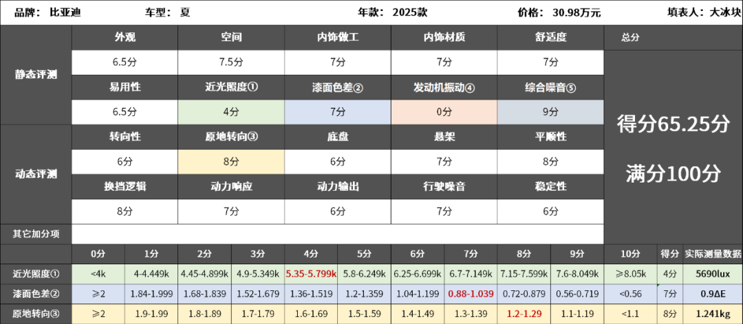

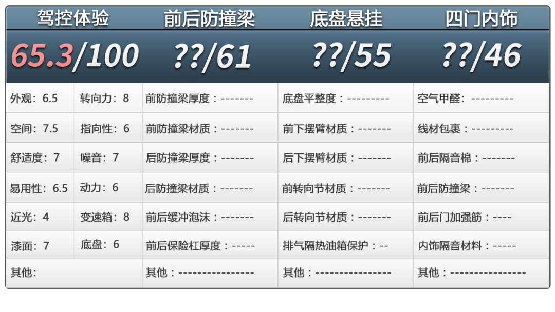

2025款比亚迪夏试驾评分
