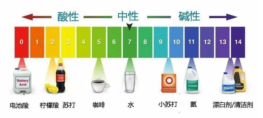

清漆是比较怕酸性物质的,但是也怕碱性物质;同时更怕化学溶剂,但生活中一般接触不到这种溶剂。于是需要关注的就是酸、碱性物质,碱性物质常见的生活用品是洗洁精、洗衣液、洗手液、肥皂等;洗手液偏中性,其余都偏弱碱性。酸性物质常见的当然是醋,其次就是如柠檬或者酸性水果与饮料,但相信没有人会用醋洗车、更不会拿柠檬擦车,于是剩下的只有酸雨需要去解读特性。
酸雨的pH值是小于5.6的,在1~6之间是酸性,8~14之间是碱性,7则是中性。
酸性雨水很显然是弱酸性的,实际上不会对漆面造成腐蚀——大多数深加工后的食物,尤其是肉类食物也都是偏酸性;调味品大都偏酸性;甚至于纯净水都是偏酸性的!在车上倒一瓶纯净水需要担心吗?喝的时候都不用担心,何况是汽车漆面。

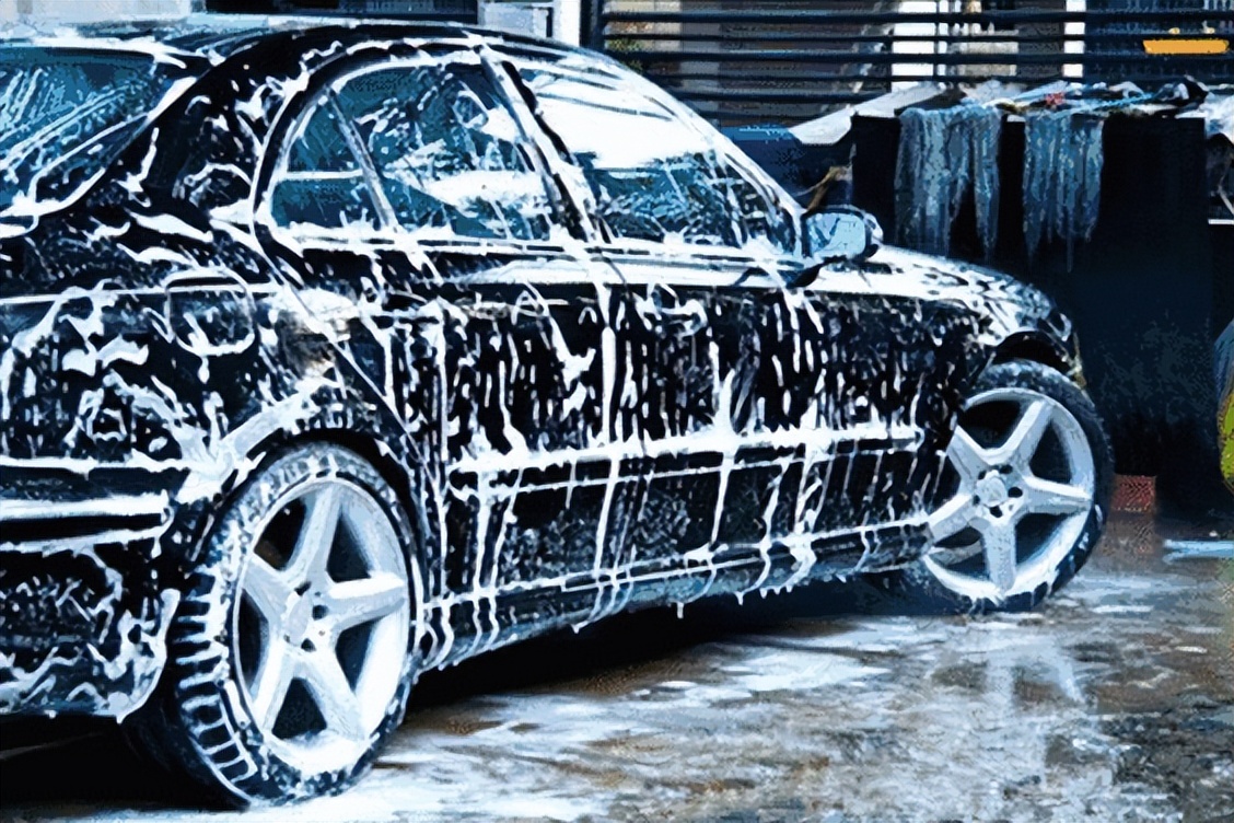

别忘记洗车的时候还要打泡沫哦。
所以“雨后需要立即刷车”的说法是有些耸人听闻的,想来主要是洗车店的老板赞同这个结论。
