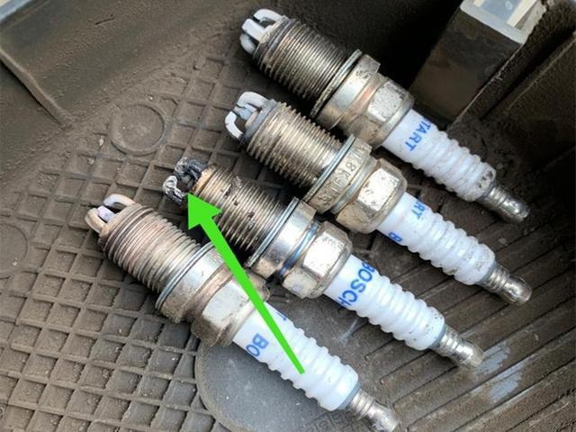

修车师傅为了验证自己的判断,首先拆下了火花塞检查,从下图可以看到,四个火花塞有三个火花塞都发白,修车师傅介绍到这是燃油车烧天然气的正常现象,绿色箭头所指的火花塞上有明显的积碳,这就说明这个气缸有烧机油的情况。

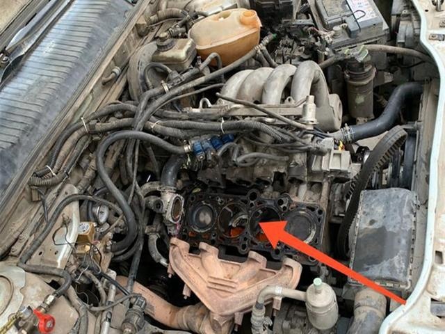

不过现在单看火花塞的状况依然看不出是呲缸垫了,所以修车师傅在征得车主同意的情况下,把发动机缸盖拆了下来;从下图橙色箭头所指的位置可以看到,从左向右的一二三缸属于正常情况,而第四缸内活塞顶部却异常的干净,这就说明这气缸之前有防冻液流窜进去过。

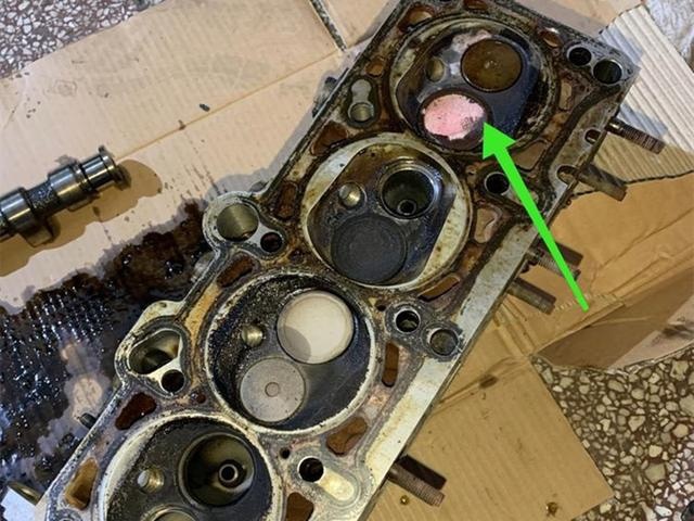

下图这是拆下的气缸盖,绿色箭头所指就是第四缸上的气门,不过现在这个气门已经变成了粉色,修车师傅介绍,这是防冻液在气缸内被燃烧后产生的现象,也就是说防冻液渗是漏在了这个气缸之内。

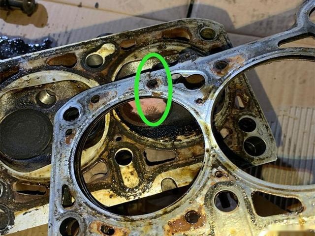

车主看着眼前的情况有些不解,问修车师傅防冻液是从哪里漏进气缸的呢?修车师傅解释到,气缸内有防冻液一般都是因为气缸垫老化腐蚀所引起的,从下图中可以看到,防冻液就是从气缸垫这个残缺的位置流窜到气缸之内的。

故障问题找到后,修车师傅又对几个气门做了详细的检查,上述到积碳严重的火花塞对应的就是左侧这个气门,火花塞和气门上有积碳,主要是因为气门油封老化所导致的,不过由于这辆桑塔纳改成了烧天然气的,所以其他气门上也出现了发白的情况,修车师傅表示这是正常情况。
