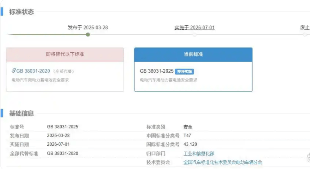

工业和信息化部4月3日正式发布了GB 38031-2025《电动汽车用动力蓄电池安全要求》。
这一新规将于2026年7月1日起实施,被称为“史上最严电池安全令”。
与2020年版标准相比,新国标首次将“不起火、不爆炸”从企业技术储备上升为强制性要求。
旧版标准要求热失控后5分钟内不起火、不爆炸,为乘员提供逃生时间;新标准则要求电池系统在触发单体热失控后,需在至少2小时的观察期内保持无起火、无爆炸,且所有监测点温度不超过60℃。
