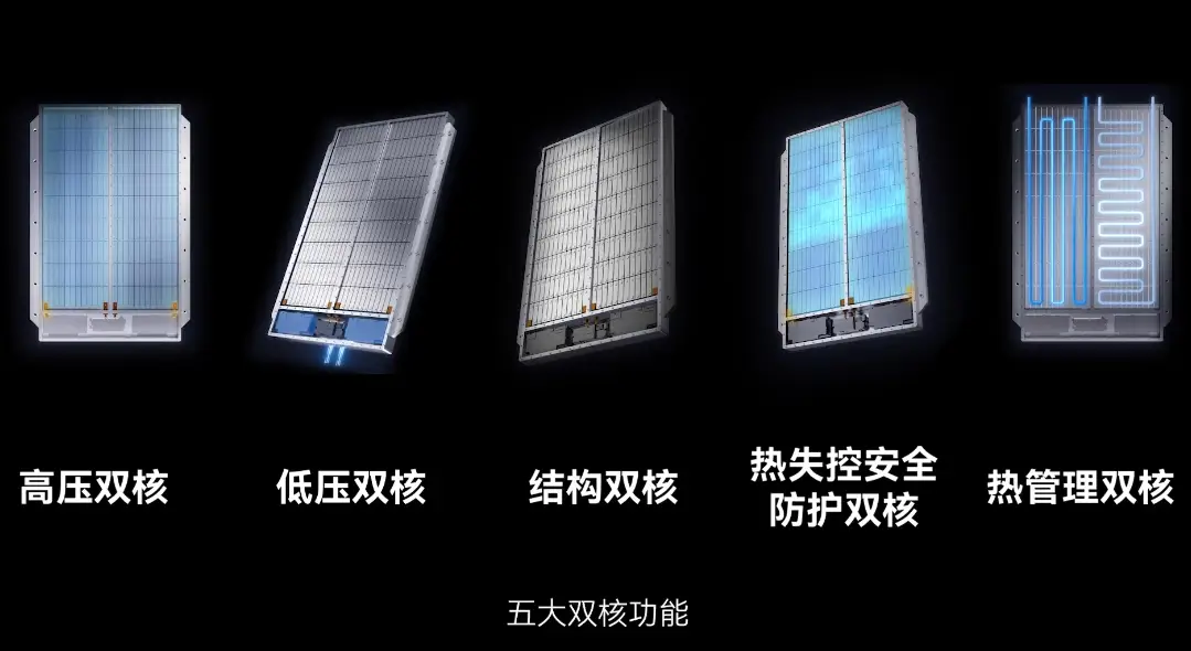

骁遥双核电池是宁德时代双核架构、自生成负极技术深度融合的重要产品。所谓双核架构,是指电池包拥有两个强大的 “独立能量区”,同时具备五大双核功能,包括高压双核、低压双核、结构双核、热管理双核以及热失控安全防护双核,确保了动力输出的连续性、稳定性和安全性,为未来 L3、L4 级智驾时代的整车提供了更稳定可靠的供能保障。
在高压双核方面,电池包两个能量区的高压系统可自由组合,能串联、并联或独立输出。当一个能量区的高压系统出现紧急情况时,BMS 控制系统可通过物理 - 电气双重隔离切断故障单元,并通过拓扑重组技术重构高压回路,实现毫秒内健康能量区的高压系统无感接管,重新定义了高压供电安全标准。低压双核则构筑起高压与低压双重能量的转换通道,当一个区域突发故障导致 12V 供电中断时,智能管理系统能在毫秒内完成供电切换,确保车辆所有低压系统稳定运行。结构双核基于航天工程分舱防护理念,首创 “堡垒式双舱结构设计”,打造 “物理隔离和功能备份” 双重安全体系,即便车辆单侧结构受损,无损结构区域仍能维持正常功能,配合高压与低压双核的安全备份,保障车辆在单舱物理失效时仍能以安全速度行驶。热失控安全防护双核采用 “分区隔离 + 主动防御” 双重防护机制,在电芯发生热失控时,系统打开定向导流通道排出高温气体,使失控区域成为独立封闭单元,确保其余电池正常工作。热管理双核系统能结合不同区域电池温度特性自主调配,形成双路立体热管理网络,实现不同区域温度的独立控制。

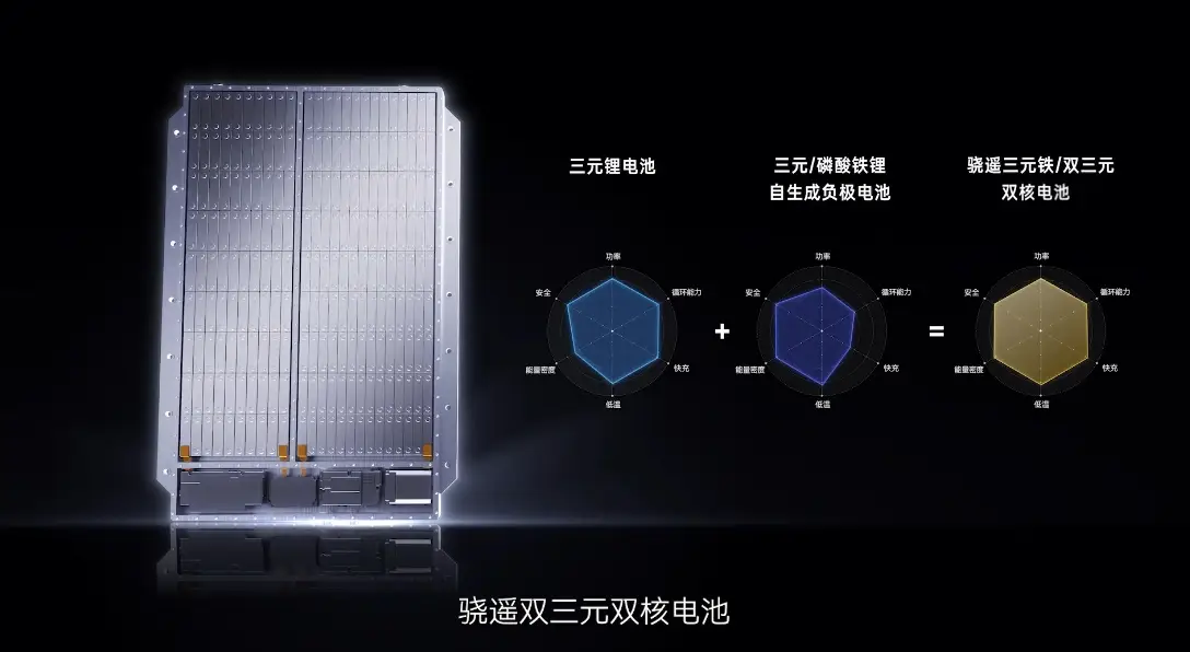

· 骁遥 “三元铁 / 双三元” 双核电池:对于越野车、运动型车型爱好者,“三元体系电池 + 磷酸铁锂自生成负极电池” 组合的骁遥 “三元铁” 双核电池,依托主能量区三元电池优势,可提供超过 1 兆瓦的强劲动力,即便电量仅剩 20%,仍能输出超过 600kW 的功率,远超 V12 发动机最大输出功率,面对超过 30 度的斜坡也能轻松冲上。主能量区还能达到 12C 峰值充电倍率,减少充电等待时间。“三元电池 + 三元自生成负极电池” 搭配的升级产品 —— 骁遥 “双三元” 双核电池,搭载在轴距 3 米的轿车上,配电量可突破 180 度电,纯电续航里程轻松突破 1500 公里,为用户带来极致驾驶体验。

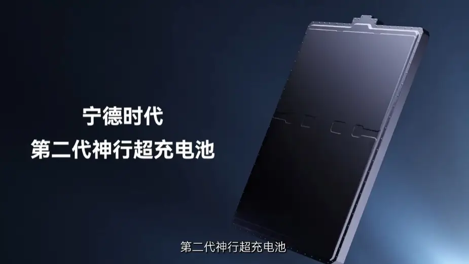

第二代神行超充电池:超充领域的引领者宁德时代在 2023 年首发神行超充电池,开启了全民超充时代,截至 2024 年底,已在 16 家车企的 39 款车型上应用。2025 年 4 月 21 日,宁德时代发布的第二代神行超充电池,再次引领行业突破超充上限,成为全球首款兼具 800km 超长续航和峰值 12C 的磷酸铁锂电池,峰值充电功率突破 1.3 兆瓦,实现 1 秒 2.5 公里的超级补能速度。
在技术突破方面,负极采用全新一代超晶石墨,精准设计石墨表面亚微米级传导颗粒,加快锂离子嵌入速度,提升能量传输效率。电解液打造 “智能电解液专线”,应用纳米级液相高速传输技术构建高效 SEI 膜,提升超充能力,同时在充放电循环中实现石墨微裂纹自修复,延长电池寿命。针对超充产热问题,应用均衡电子流技术扩大电子传输面积,降低能量负载,结合正极碳包覆纳米超导技术加快电子传输速度,降低电芯内阻,减少电池产热和能耗。
在性能表现上,第二代神行超充电池令人瞩目。它支持峰值 12C 充电倍率,30 秒可充电 75 公里,充电 5 分钟即可续航 520 公里。在 - 10℃低温环境下,从 5% 充电至 80% SOC 仅需 15 分钟,比当前行业最高充电水平提升了 100%,满足全场景使用需求。在续航方面,通过电芯材料创新,使用能量密度更高的材料,使电芯体积能量密度高达 415 - 425Wh/L,成为业内唯一能兼顾超充和高能量密度的产品;在系统层级,基于第三代无模组技术(CTP 3.0)优化拓扑结构,提升电池成组效率,采用二代超高集成高压盒节省电池包内部空间,使电池包空间利用率高达 75%,实现了 800 公里的超长续航。此外,在低 SOC 亏电状态下,该电池依旧具备 830kW 高输出功率,等效 1100 匹马力,系统输出功率最高可达兆瓦级,即便在 - 10℃低温亏电的严苛环境下,也能保证充沛动力输出,加速体验不受影响。同时,它采用宁德时代独有的智能电池算法技术,基于大量工况数据构建多维度估算模型,覆盖 98% 的用户使用场景,即使电池未满充,SOC 精度也能达到 3% 以内,让用户使用更加随心。
