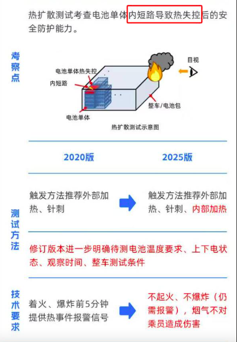

表面上看,这是提高了技术安全水平。新标准新增电池底部撞击测试、快充循环后安全测试等试验项目,加强热扩散等安全要求,做到"不起火、不爆炸(仍需报警),烟气不对乘员造成伤害"。而此前动力电池是允许起火爆炸的,但是要有5分钟的安全时间给乘客逃生,现在修订为不允许起火爆炸,而且烟气也不能对乘客造成伤害。
如果单看要求,老实说,电池本身就是易燃易爆的,这很难避免。实则却是,它针对的是电池单体内短路导致的热失控。什么叫内短路?它不是外部条件引起,比如事故碰撞,外力受损,而是特指电池内部条件引发。如电池老化后,锂晶枝会增长,然后刺破电解液薄膜,导致的内部短路。举例来说,一般我们看到一台新能源车型在地库里无缘无故起火爆炸,大概就是因为内部短路。
关于内部短路的问题,现在很多车企不论是自研还是采购的电池产品,大多数已经杜绝了电池内短路。现在解决内短路起火爆炸的手段非常多,既有24小时不间断的监测系统、隔绝热量传递的防火墙等手段。就连三元锂电池都能做到针刺试验不起火不爆炸,更不用说安全系数更高的磷酸铁锂了。
数据显示,截至2024年2月,在受访的36家整车和电池企业中,已有78%的企业具备“不起火、不爆炸”的技术储备,还有14%的企业预计将于2026~2027年具备该技术,只有8%的企业不具备这一能力。
所以,明年开始执行的新国标只对那8%的企业会产生巨大的影响。也就是说,现阶段,那些主流大厂自研或者采购的电池产品,大部分都是合乎新国标的。消费者不必担心今年买的新车到明年会因为新国标的执行出现非市场因素贬值。
